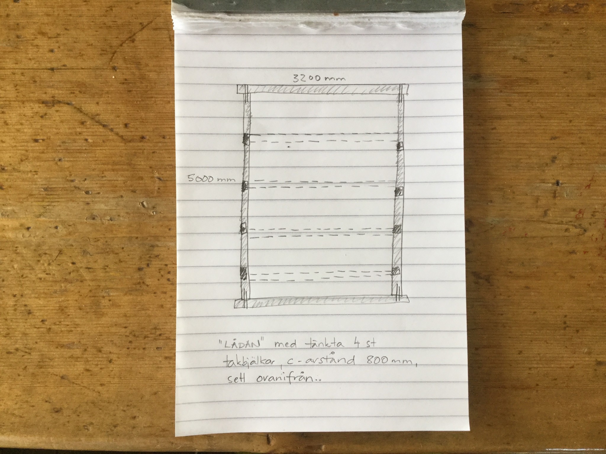

Vi håller på att bygga en fristående carport med måtten 3200 mm x 5000 mm, höjd 2000 mm på den låga sidan och 2400 mm på den höga, fyra stolpar på varje sida som är ankrade i 70 cm plintar med justerbara stolpskor. Takbeklädnanden är tänkt att bli falsad plåt (klickplåt) med underlag av råspont. Snözon 2,5.
Stommen är rest, nu är det dags för takbjälkarna, men vi är osäkra på om 45 x 145 räcker? Vi har utgått från en ritning från Svenskt trä https://www.byggbeskrivningar.se/pd...Byggbeskrivningar.ashx?File=8785&Doc=Broschyr men justerat den något för att få ner höjden. Istället för att låta takbjälkarna vila ovanpå de 2 bärlinorna (som ritningen beskriver) har vi byggt en ”låda” av 4 st 45 x 145 (2 st bärlinor á 5000 mm och 2 st takbjälkar á 3200 mm, se bifogad bild). I den här ”lådan” har vi sen tänkt skruva i resterande 4 st takbjälkar á 45 x 145.
Vad tror ni? Är det risk att taket blir för svajigt/inte håller att gå på när det är dags för takbeklädnad?

45x145 är lite klent. Det kommer att böja ner på ett fult sätt. Klickplåten kräver ett plant tak. Om du inte vill upp och skotta snö varje gång det har snöat bör du använda 45x220 C 24.

Stort tack också för ditt svar om vårt tänkta val av takbjälkar! Som glada amatörer tar vi tacksamt emot alla tips vi kan få. Nu har vi tänkt en vända till och undrar om det ”hjälper” att vi ökar på antalet takbjälkar från 4 st till 6 st, men fortsätter på den inslagna banan 45 x 145? Anledningen är att vi ju redan har satt 45 x 145 i ”lådan” och (helst) vill slippa olika mått i takkonstruktionen.
Ett alternativ kanske vore kanske att byta till varannan 45 x 145/45 x 190 för att stabilisera taket? Eller limträbalkar? Eller något annat klokt tips?

Ökar man antalet bjälkar så blir lasten mindre på varje bjälke, så det är alltid positivt. Med 6 bjälkar skulle ni kunna gå ner till 45x195, men det är kanske ingen lösning. I så fall är det bättre att skruva och limma ihop 45x145 parvis och använda 6 sådana dubbelbjälkar. Det finns lösningar med limträ också men det blir nog dyrare.

Tack, vilket bra tips med dubbelbalkar! Vi kör på ditt förslag och är helnöjda med att slippa tulla på innermåtten och estetiken.

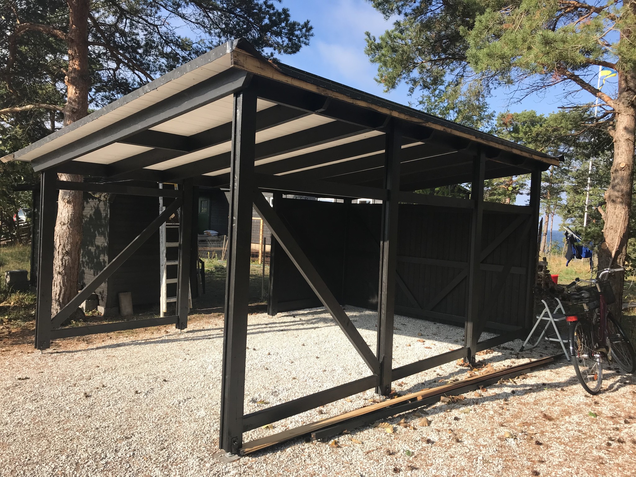

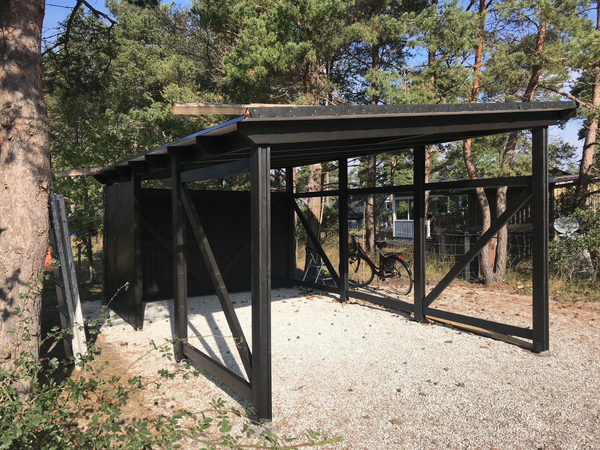

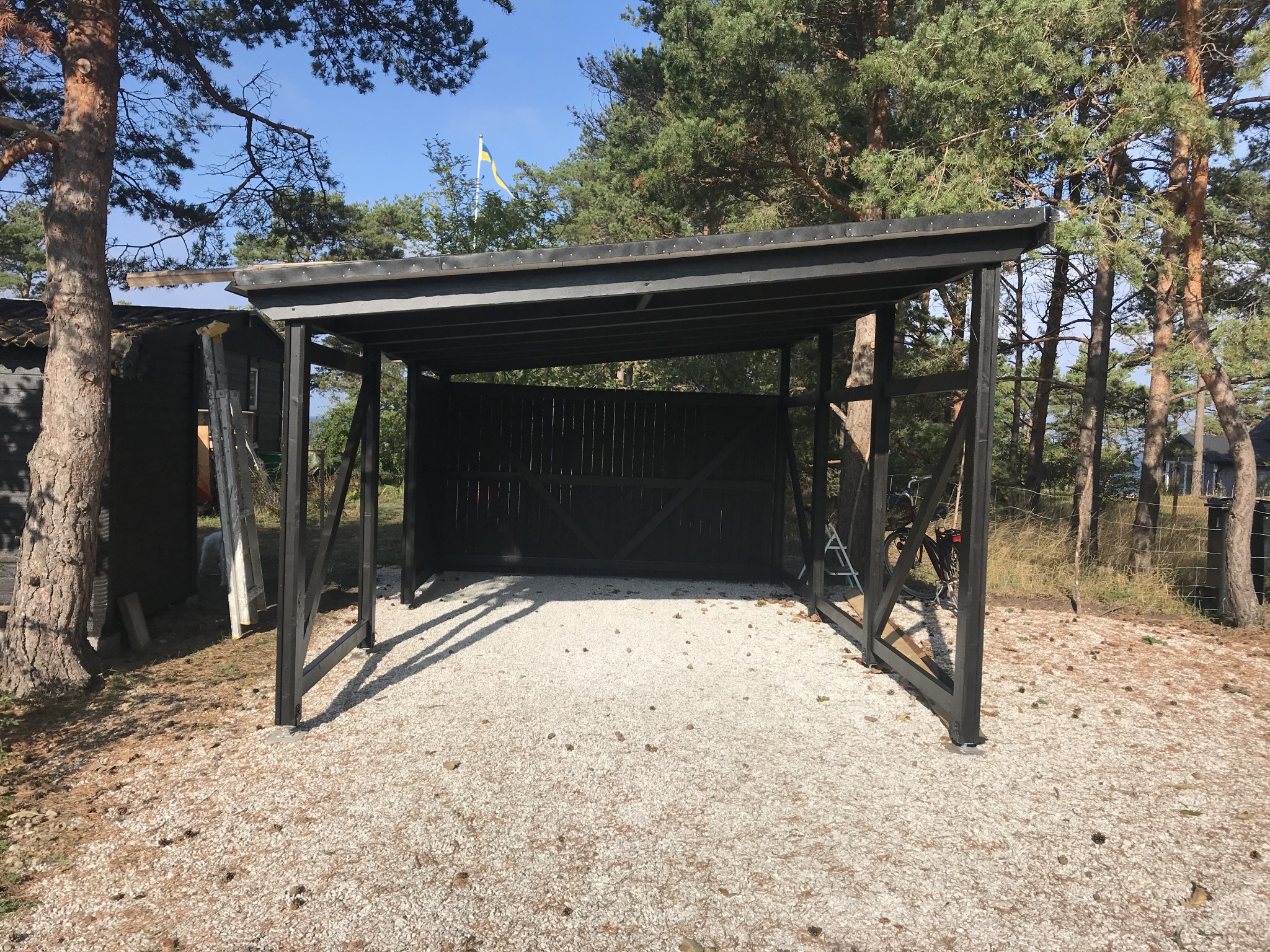

Hej gaston12!
Sent omsider kommer här några bilder. Plåttaket får vänta till våren, men pappen klarar ett år utan beklädnad. Kan tillägga att vi är väldigt nöjda med resultatet
Med vänlig hälsning, Astrid
