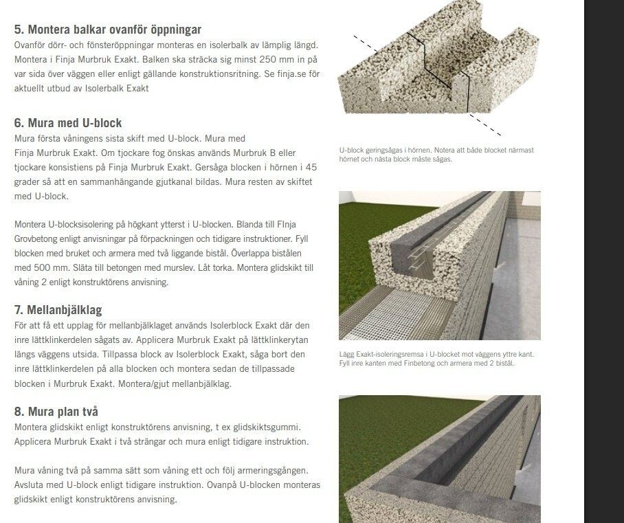

här visar de att man ska såga ut innerdelen där man lägger upp balken på och det är den ytan du pratar om? hur mycket vikt klarar den ytan man får upplaget på? jag har även mejlat de som tillverkar blocken
  • Illustrationen visar hur ett U-block kapas och monteras som stöd för en balk vid konstruktion av en vägg.

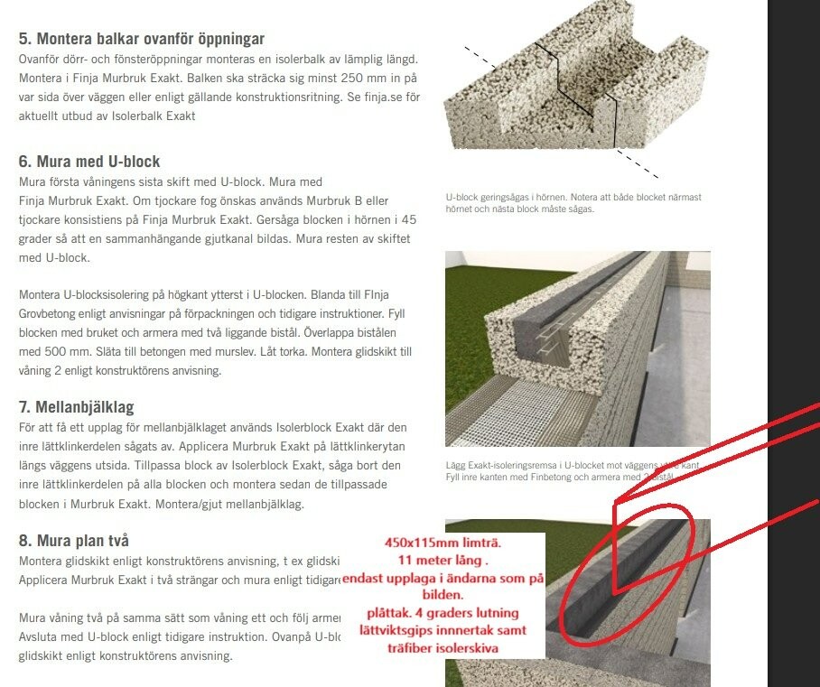

något så här tänkte jag eller undrar över om man kan göra eller måste man hela vägen ut genom blocket så att säga
  • U-block för murverk med isoleringsremsa och betongfyllning; illustration av konstruktionens lager och instruktioner för montering av balkar och isolering.
Ska den balken vara fribärande? på 11 meter måste du gå upp i dimension på balken, för att minska balkdimensionen kan det vara bra med en mittbalk eller hjärtvägg som tar momentet i mitten. men det beror givetvis på längden på huset och dispositionen invändigt. ska inte taket isoleras med något annat än träfiberskiva? typ mineralull e.d?

tja jag försöker vara hjälpsam med den info du ger fast den är knapphändig, jag slog längden 11 meter i ett program med 4 graders lutning och resultatet var en kraftigare balk. Men jag avbryter mina svar hädanefter, lycka till med ditt bygge, det behöver du!

Den balken klarar förutsättningarna.
