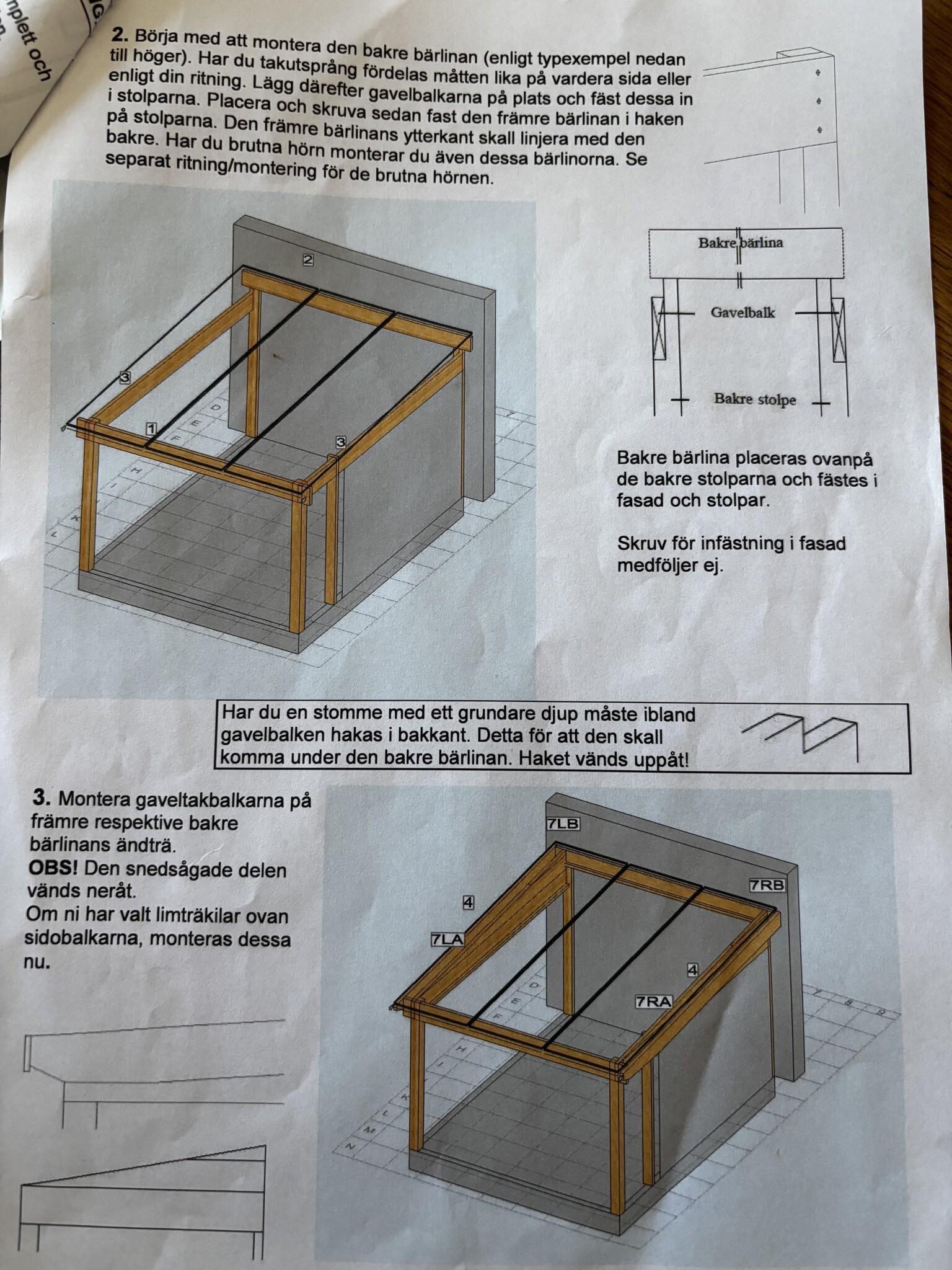

Bygger ett Willab garden uterum som fästes mot två väggar i huset. Som ni kan se på ritningen så ligger gavelbalken dikt an mot fasaden. Men trots detta har de sedan ritat in en gaveltakbalk, med utsprång på den väggen.
Förslag hur jag ska lösa detta på ett bra sätt mottages tacksamt. Vill ju inte upptäcka att jag inte får på taket sen.

Jag hjälpte till att resa stommen till ett liknande uterum från Willab, en specialare där uterummets ena långsida gick förbi huset.
De hanterar inte dessa speciallösningar jättebra.
Gaveltakbalken ska ju sitta utanpå, och det blir svårt att montera när du har en väg där.
Hur är det med taket, ska det monteras på gaveltakbalken?

Ja. Taket skruvas fast i gaveltakbalken.13th Marine skrev:

Vad säger Willab om sin kreativa lösning?

Låter som det vi byggde, trots att det var en färdigkapad stomme så fick man med delar som skulle klyvas. Och en balk skulle bara skråskruvas i en pelare.
Borde du inte kunna flytta pelaren vid "3" så att den hamnar under takgavelbalken med och därmed täcker glipan?
EDIT: nä det funkar ju inte. där ska ju en dörr eller liknande sitta...
