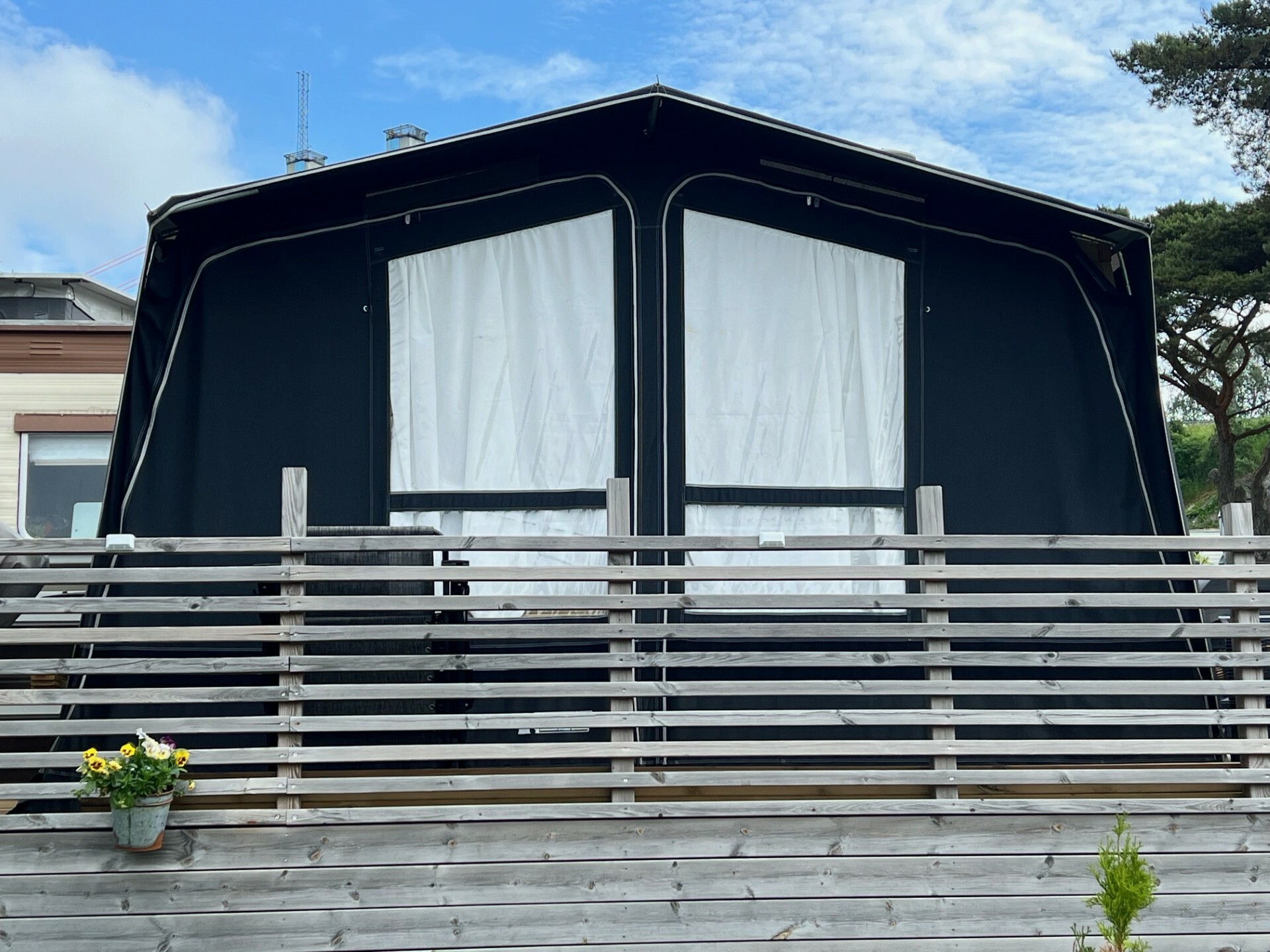

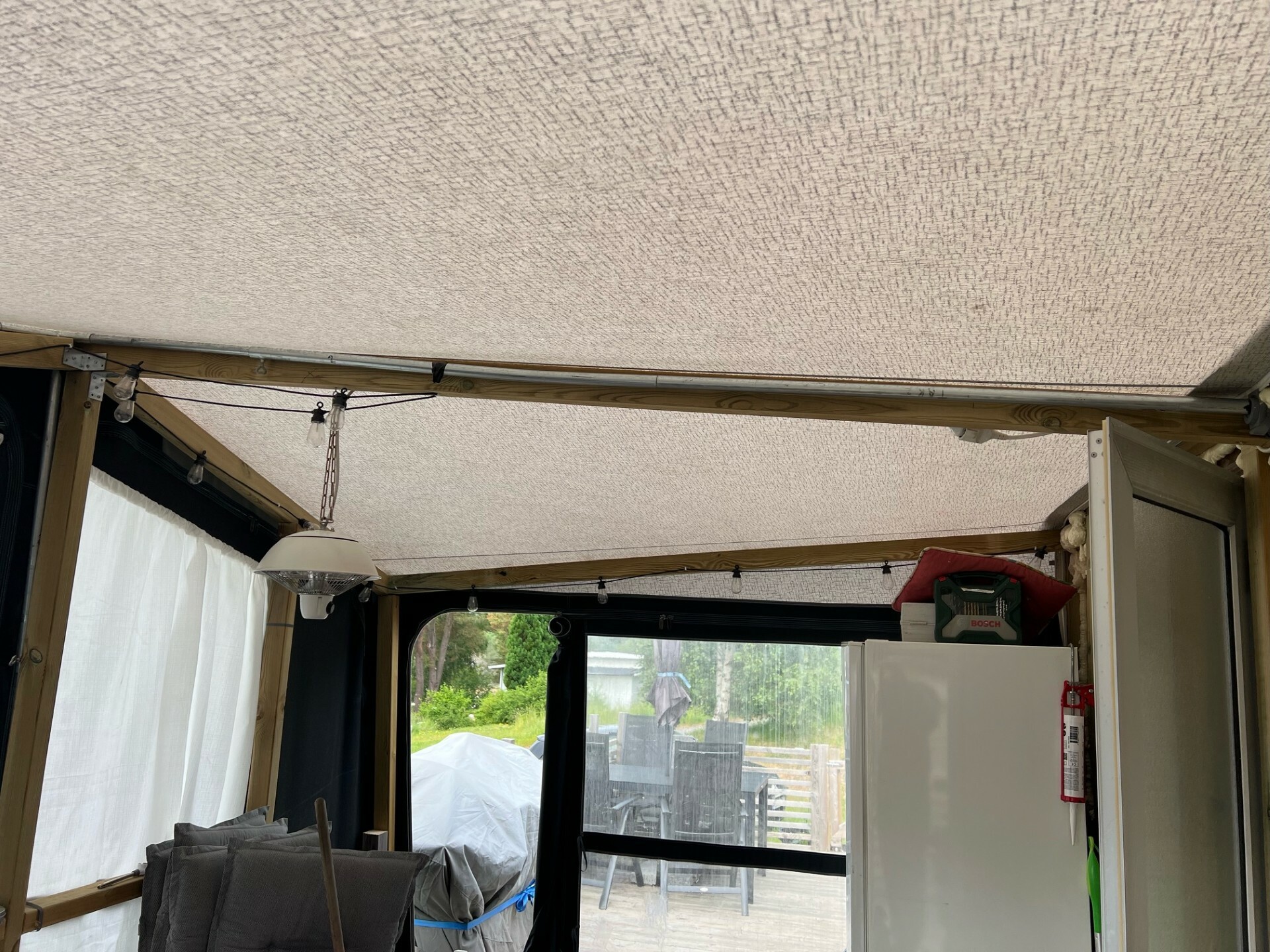

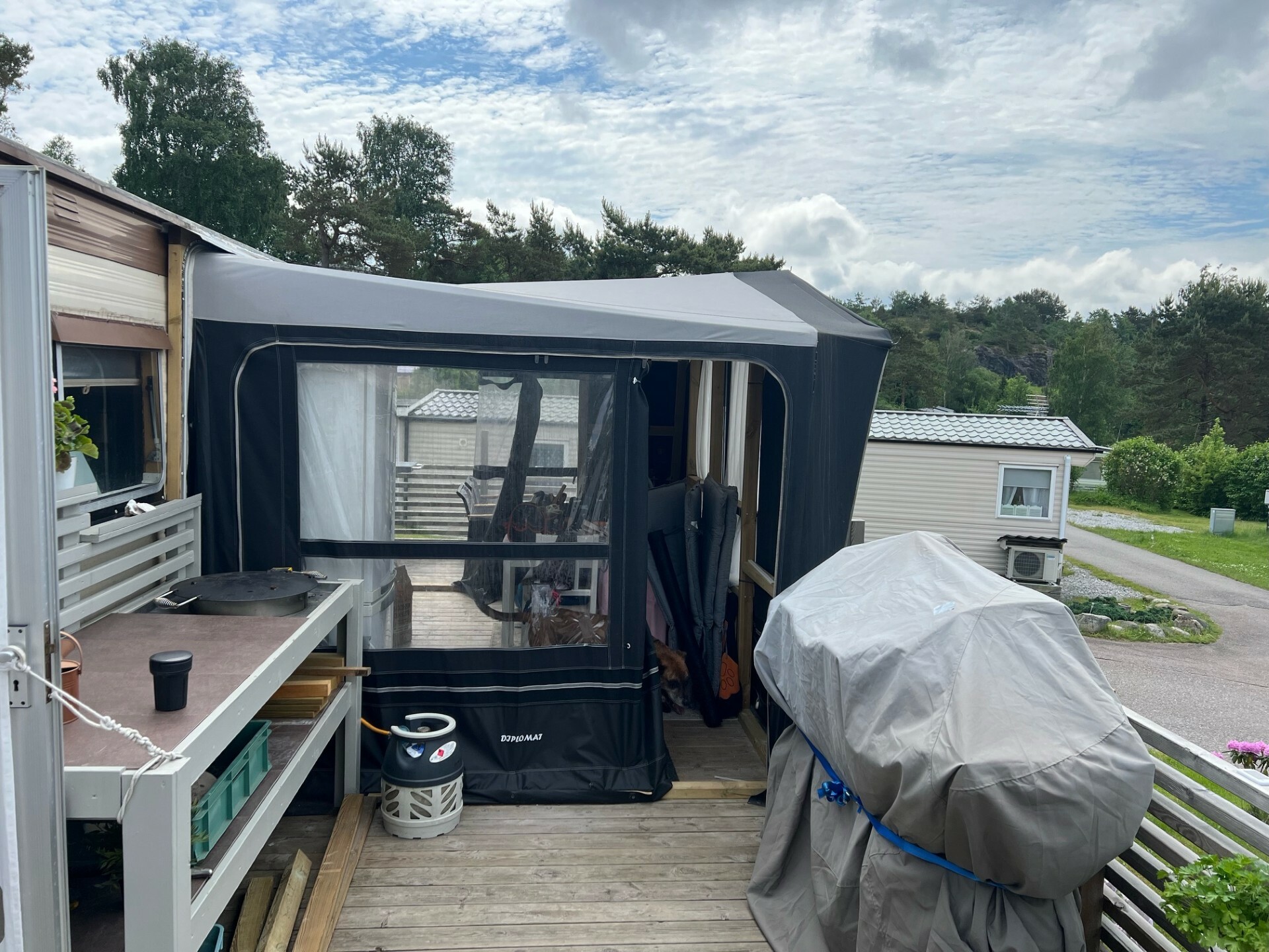

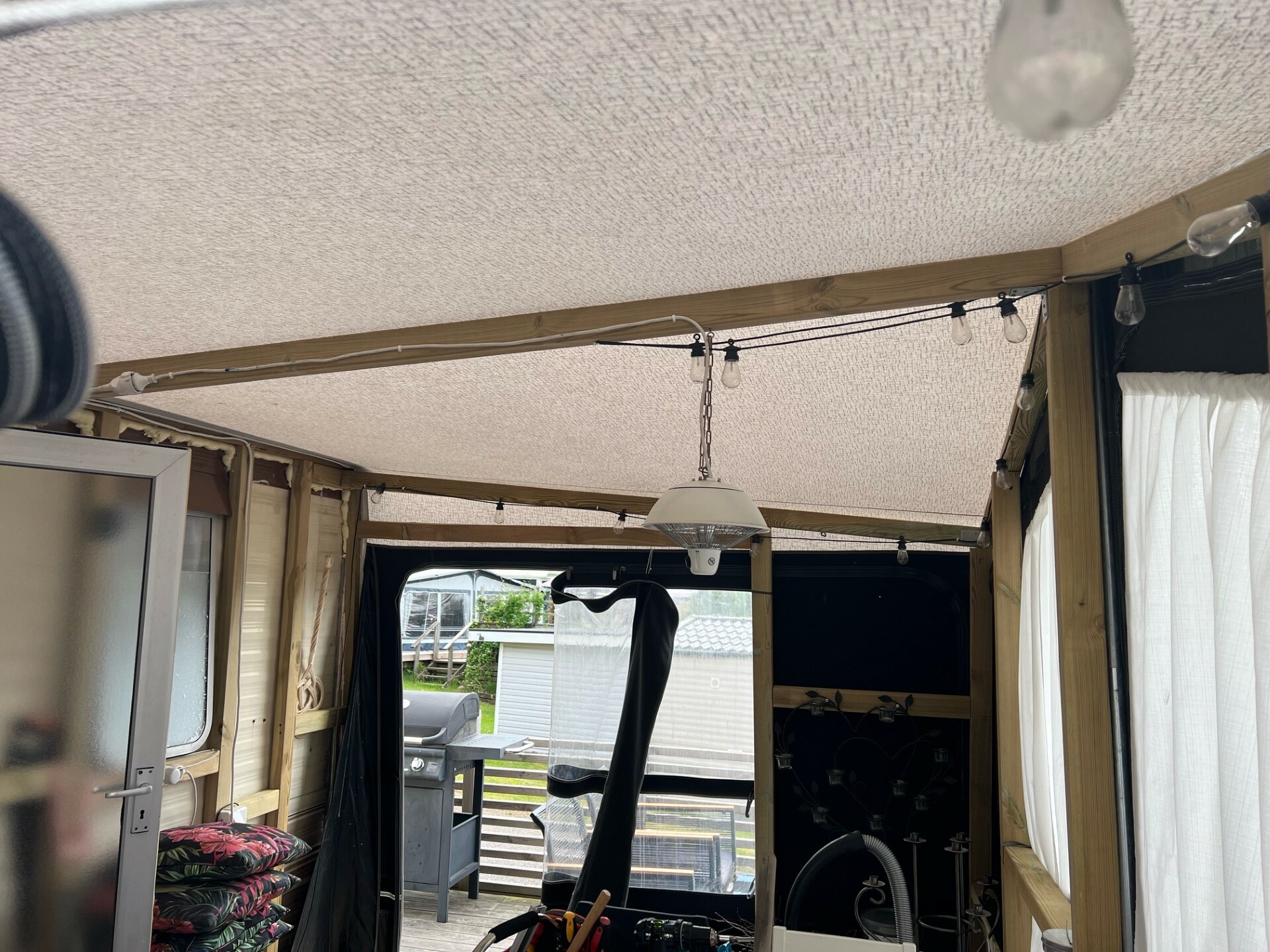

Vi hade en diskussion med campingen om att få bygga ett "uterum". Det fick vi inte men vi fick istället bygga en stomme inne i förtältet. Typ ett eget vintertält.
Vi började och nu har det blivit total idé torka på hur jag ska lösa konstruktionen på taket.
Vi får inte lägga ett platt tak utan formen skall så som förtältet är.
Skulle vara helt fantastiskt om någon har råd på hur man ska göra för att få ett fungerande tak som håller när vintern kommer.
Bifogar bilder på hur tältet ser ut.

Det ska alltså vara ett tak som vilar på stommen men det ska vara under tältduken?
Det kommer va svårt att ordna nåt som håller för snön med den stommen. Då kommer ni få sätta dit en del provisoriska lösningar över vintern men det kanske inte är ett problem om inte förtältet ska användas då.
Det stämmer.
Alternativt att taket ligger ovanpå tältduken.
Tanken är att förtältet ska stå uppe året runt men kommer bara att användas under säsongen.
Vi ska sätta dit två takreglar till som går från vagnen och ut.
Sen reglar mellan dom längsgående.

Vad är problemet?🤔
Ni får inte bygga ”uterum” men ni får bygga ”innerum” i förtältet?
Mät upp förtältet, montera ner det, bygg stommen, sätt tillbaka tältet, smock färdigt!😃
Lägg taket utvändigt (om ni får).
Gör stommen lagom mycket mindre så du kan få över tältet.
Lycka till!😄

Ja typ så menar dom. Det ska typ se ut som ett förtält. Vi har reglat upp det mesta men problemet är hur man ska få till ett tak med tanke på vinklar och olika höjder. Om du ser på bilderna så är det delvis färdig reglat.
Enligt som ska det vara en illusion om att det är ett förtält. Så allt måste var innanför duken.
