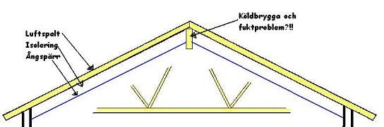

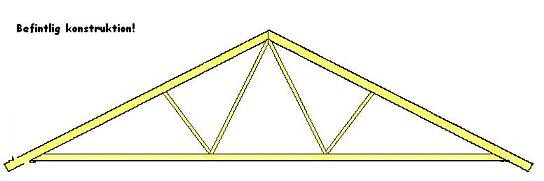

Vi har ett vinkelhus, där vinkelbygganden innehåller ett sovrum. I nuläget är det ett plant innertak som är fäst i sadeltakstolarna.
Tanken är att avlasta takstolarna med en limträbalk i nocken och på så vis kunna ta bort "fackverksreglarna" i syfte att få tak i nock.
Limträbalken kommer att vara synlig i innertaket.
Mellan takstolarna läggs en luftspalt på 45mm. Först tänkte vi att takstolarna vilar direkt på limträbalken, men då kom följnade frågor upp.
1) Blir det inte en rejäl köldbrygga?
2) Hur blir det med kondens och kommer det att bli ett framtida fuktproblem?
3) Hur är bästa sätt att konstruera detta?
4) Någon som gjort likande utan att behöva gjöra något utifrån (mer än att ta upp ventilationshål i nock)?!
Bifogade bilder viar befintlig repsektive vår tänkta konstruktion!
