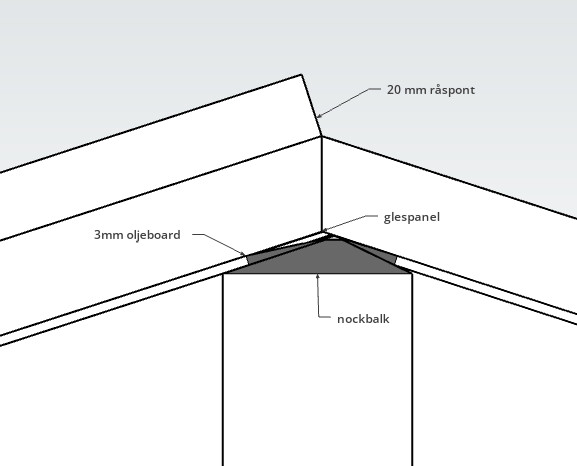

Skissar på en tillbyggnad som ska användas som allt-i-allo-rum till ett fritidshus. Tänker en diffussionsöppen lösning med ångbroms och cellulosaisolering. Jag fastnar på hur man ska lufta taket då jag bara byggt pulpet tidigare. Har försökt hitta ett konkret svar men blir osäker.
Några frågor jag stöter på:
  • Räcker det om luften kan vandra mellan takfötterna? Eller behöver den vädras ut i nocken?
  • Ska man sätta ventiler i gavlarna och ventilera över nocken på så vis?
  • Är det dumt att gå på sadeltak och takpapp?
  • Finns det någon bra principlösning jag kan studera nånstans? :)
Har försökt illustrera lite hur jag tänker men det är svårt att få det visuellt bra.
Träskiss av takstomme med nockbalk. Markerade delar: 20 mm råspont, 3 mm oljeoard, glespanel. Illustration för luftning av sadeltak.
Not med svammel. Tack på förhand. :)

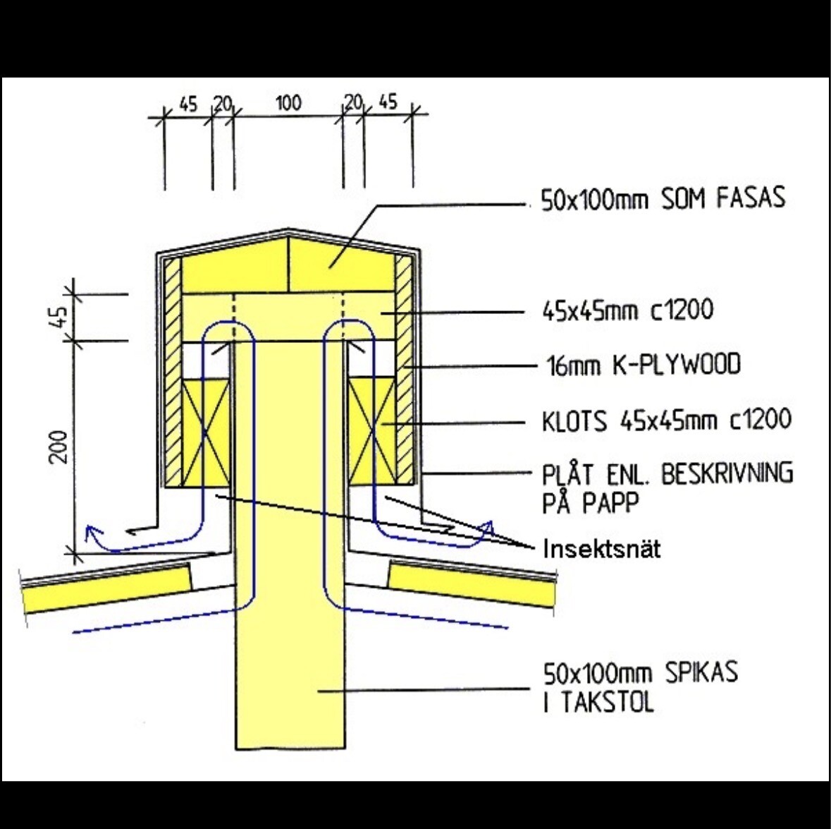

Du bygger en längsgående takhuv där du får 300mm uppvik med tätskiktet. Eller så skiter du i det som 90% av alla andra hobby-byggare och överlåter problemet till nästa ägare.
Det kan i teorin fungera att lufta mellan takfötter men det bygger på att det blåser.
Sedan är det alltid en diskussion huruvida hur mycket man ska lufta etc.
Vad ska du ha för takmaterial? Skall du ha plåttak finns det speciella produkter för nockventilation.
  • Ritning av längsgående takhuv med detaljer som mått och material, inklusive plywood, plåt och insektsskydd, samt luftflöde indikerat med pilar.
Tack för bilden. Tror jag hänger med på det mesta i den! :) Som rubriken förtäljer så blir det enklast möjliga, ett papptak. Med en sån här huv så behöver jag högre nockbalk för att få plats misstänker jag. Är detta den vedertagna lösningen eller finns det fler? Funderar på om det finns färdiga plåtdetaljer etc. för detta eller om det blir en massa specialjobb.

Tack för inspelet. Luftspalt enligt min princip i ursprungsinlägget eller någon justering?

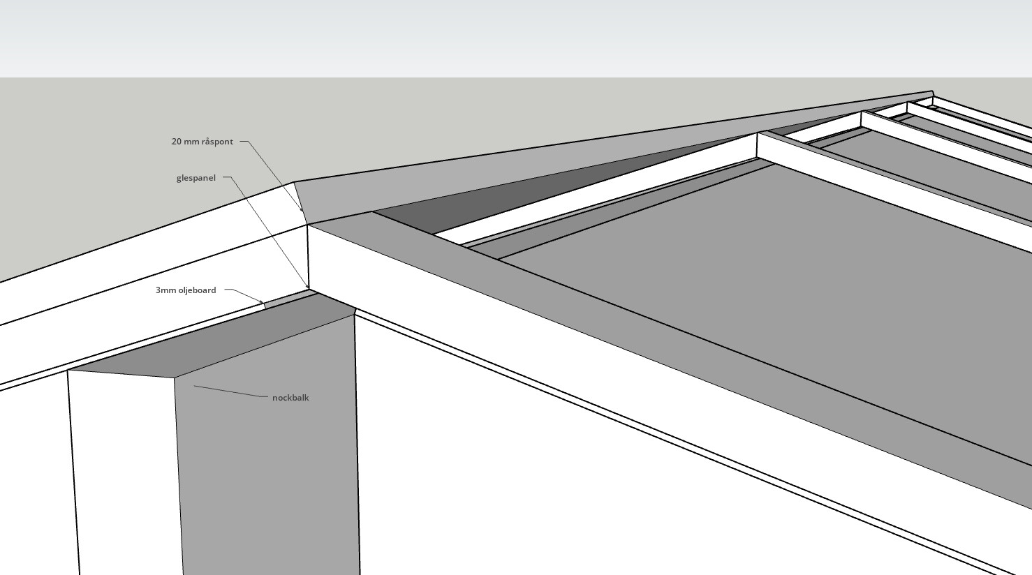

Lite svårtolkad kanske ja. Jag hade illustrerat 28 mm glespanel som luftspalt ovanpå takstolarna. Vet inte om denna är bättre. Men då ska jag överväga en tjockare luftspalt.
Illustration av takstol med 28 mm glespanel som luftspalt ovanpå, inkluderar 20 mm råspont och 3 mm oljeoard med nockbalk.
Rickard.
Jag har egentligen inget belägg för varför större skulle vara bättre men man vill ju att det ska hålla sig öppet.
