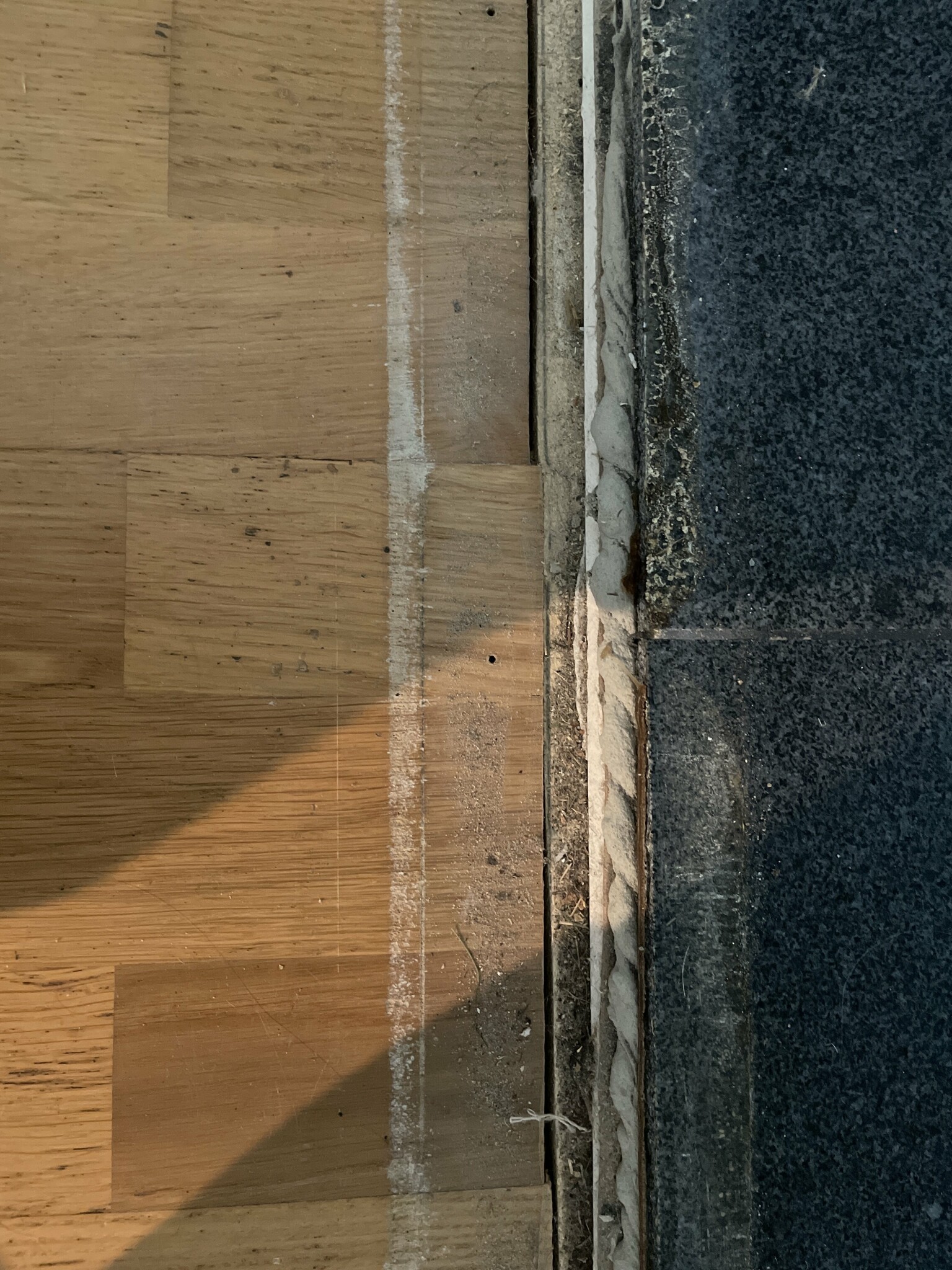

I mitt vardagsrum finns det vid övergången till hallen en tröskel. Vid det här området sviktar golvet något och kan sjunka ned ngn mm samt knarra när man går på det precis vid tröskeln.
Misstänker att en regel kan ha spruckit? Stör mig på detta men lägger ogärna om hela golvet. Finns det något sätt att komma åt problemet utan att ta loss golvet? Nuvarande tröskellist är ganska bred och täcker över kanske en decimeter av parketten. Underlaget tror jag är spånskiva eller liknande, över en krypgrund.
Någon som åtgärdat något liknande på ett snyggt sätt utan att bryta upp golvet?

Kan du ta bort tröskel så att det går att komma åt att se hur det ser ut under?

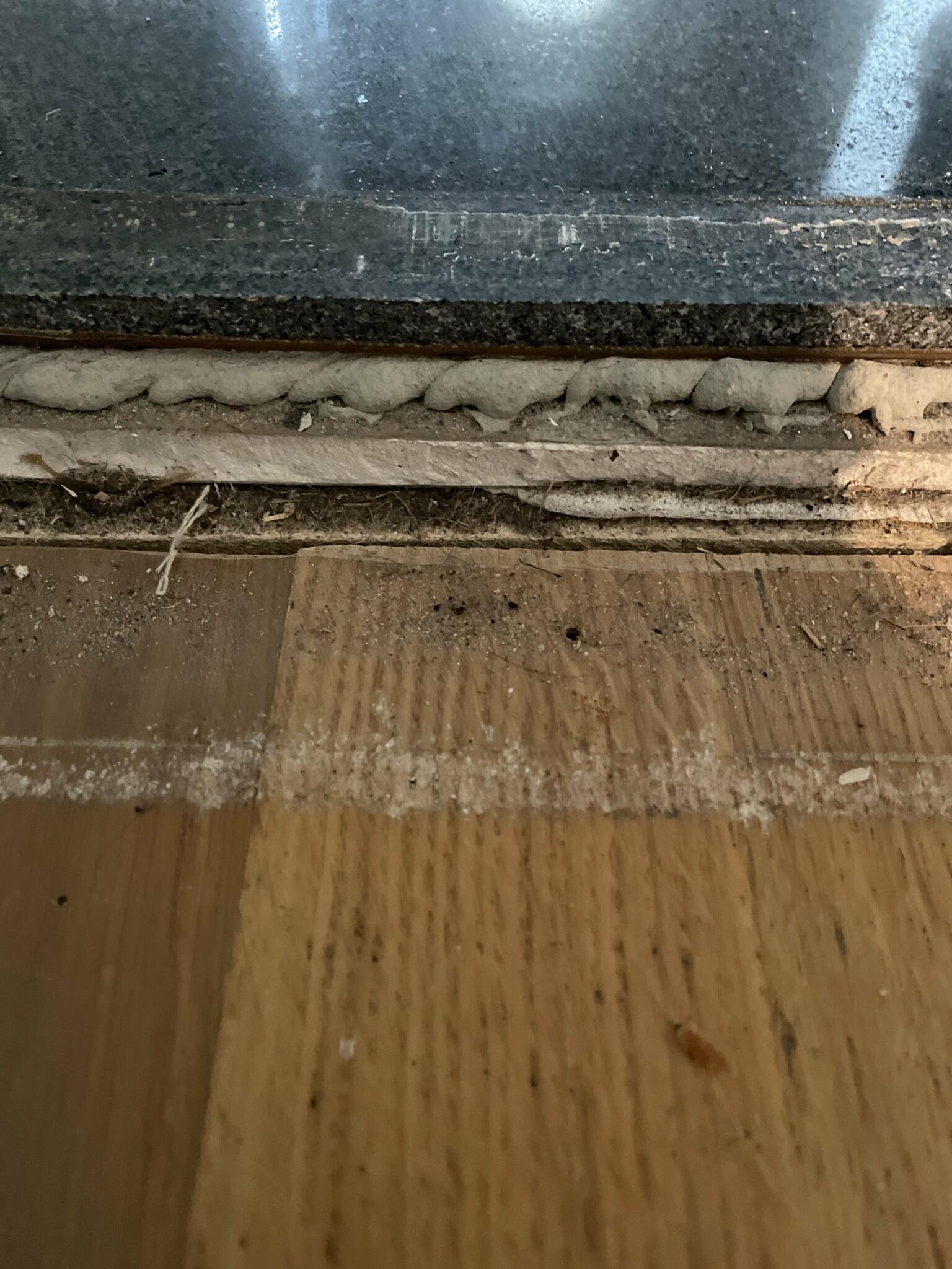

Här är bilder med tröskeln borttagen

Okej, man kan alltså inte se vad som finns under den sviktande parketten. På ett ställe ser det ut som att en av golvbrädorna inte har något mellanrum till nästa golvunderlag. Om den golvbrädan tvingas röra sig mot det som är där så kommer det att knarra. Men jag är inte rätt person för att föreslå vilket verktyg man använder för att ta bort 5 mm av parketten där.
Går det att känna och se mer hur golvet rör sig nu när tröskeln är bort?

Buktar liksom ned några mm bara. Mycket av knarret kan säkert komma ifrån det området, men stoppar inte själva svikten att såga av det - antar jag?
Om golvet inte har rörelsemån, vilket ditt trägolv inte har, så kan det upplevas som att det sviktar. Testa kapa 5 mm mot det andra golvet. Du behöver inte vara särskilt noggrann för det täcks ju ändå av tröskeln.
