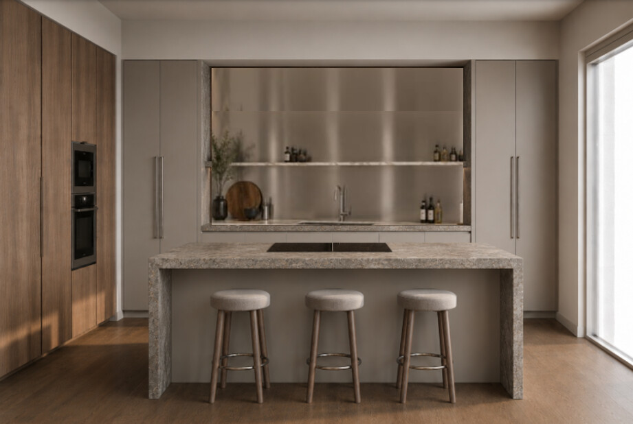

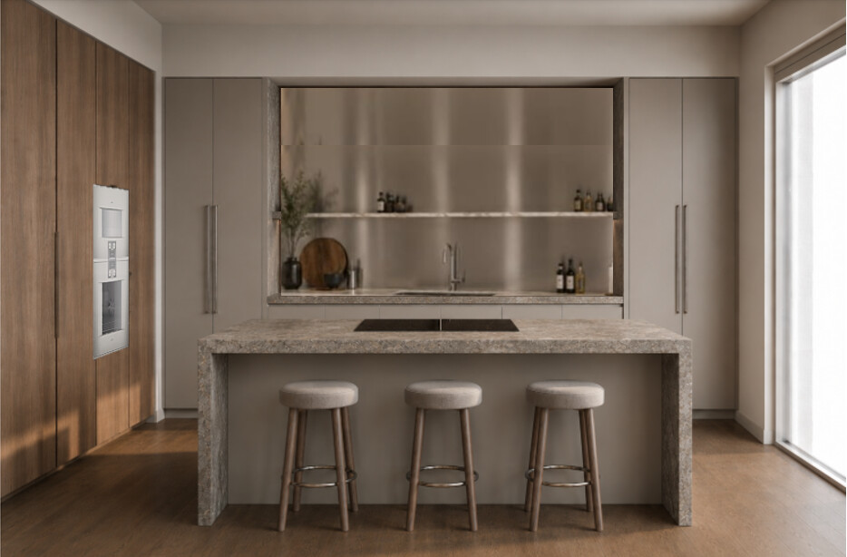

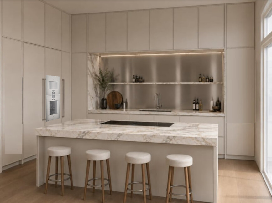

Vi har två förslag nu (jag har klippt och klistrat så det är inte särskilt fint):
Det känns som väldigt mycket skåp i förslag ett men fördelen är ju att man får mycket förvaring (om än högt upp). I förslag två kan vi få en sådan där trevlig liten "kaffehörna".
Inget av förslagen känns dock helt klockrent...

Utseendemässigt med endast målade luckor gillar jag ettan bäst, det ser mest harmoniskt ut. Men hur ska ni nå sakerna i alla överskåpen?
Vi har också skåp högt upp för att det såg snyggt ut. Vi förvarar saker i dem, men tar fram en köksstol varje gång vi behöver ha något. Bökigt. Men jag tror ändå vi hade gjort på samma sätt om vi gjort om det.
Ja jag tror kanske att man tröttnar i längden om man inte har helt enfärgat (vi har dock svart och vitt idag så vi är vana vid detta). Man når definitivt inte sakerna i överskåpen så egentligen är det ingen optimal lösning även om man får plats med mycket. Jag, 155 cm kort ( ! ), skulle behöva använda en stege och det är ju fasligt opraktiskt (vi har strax över 305 cm i takhöjd).Marlen Eskilsson skrev:
De "breda" högskåpen lockar lite då vi skulle kunna få en sådan där trevlig "kaffehörna" i ett av dem och även få undan diverse saker som står framme idag.

Det rekommenderas starkt att det finns en (liten) ho i samma bänklängd som hällen, därför att det har varit många skållningsolyckor när folk har burit hett pasta- och potatisvatten över golvet.Misse skrev:
Det bör finnas lådor/hyllor för de vanliga tallrikarna och glasen nära diskmaskinen.
Jag vet inte hur du/ni jobbar i köket men hos oss samlar vi alla ingredienser på ett ställe ihop med skärbräde, skålar, uppläggningsfat etc. och det innebär att vi behöver en arbetsyta som är minst 100 cm bred, helst 120 cm. Det ser ut som att ingen bänkyta är tillräckligt bred för det.
Tack för bra feedback! Vi har ingen ho i köksön idag och det blir svårt att få till tyvärr då det inte finns vatten dit. Detta blir därför oförändrat mot idag. Idag har vi tallrikar /glas i överskåpen men här tänker jag att de istället för vara i ett högskåp i närheten av diskmaskinen om vi inte lyckas lösa det här med överskåp på ett bra sätt.BirgitS skrev:
När det gäller arbetsytan så jobbar jag alltid bredvid hällen av någon märklig anledning. Den blir dock 10 cm bredare så lite yta försvinner. Dock så skall vi ha en bredare diskho har vi tänkt oss- en sådan där som man kan lägga en skärbräda över så jag tänker att man borde kunna ha ingredienserna på ena sidan av diskhon och skålar och uppläggnignsfat på den andra sidan.
