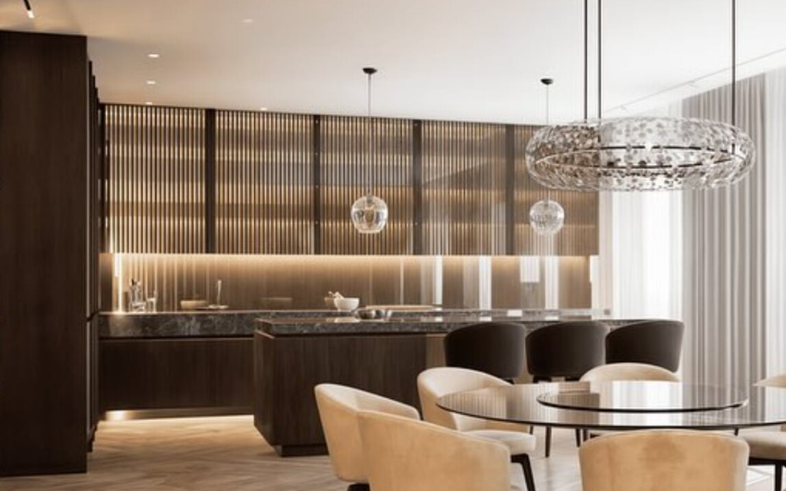

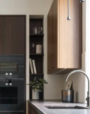

Tusen tusen tack❤️! Vi har inte bestämt helt vilken typ av kök vi skall ha men en idé är en variant med några slags vitrinskåp (ej klarglas men vi har sett med mörkt glas) i stil med det här:C Chrzan skrev:Men oj, ville du helst det? Jag trodde tvärtom p g a de många "inramade" bilder du lagt upp. Men det är i så fall enkelt att fixa, fast då är det lika bra att "offra" innerhörnet så det blir lika rent möte även där. Men ni har så gott om plats att det går att slösa lite

Förstår inte trenden med att vara utan överskåp i köket. Snofsigt och modernt men var är det tänkt att det som finns i överskåpen ska förvaras? Det kanske är meningen att köket bara ska vara som ett skådeobjekt som ska vara flådigare än grannens.
När man byter kök helt och hållet tycker jag det är lämpligt att titta på olika alternativ och där är utan överskåp ett (och då istället att man försöker ha högskåp istället som sväljer det som man annars hade haft i överskåpen). Nu är jag rätt säker på att vi kommer att välja att ha överskåp och det är för att vi tror att det blir bäst. "Flådigare än grannens" är ingen parameter när vi väljer kök - vi väljer utifrån vad som passar oss.G G.L. skrev:

Vi har varit och tittat på olika lösningar på vitrinskåp men man ser ju nästan något av innehållet i alla om man inte väljer väldigt mörkt glas eller spegelglas och vi behöver ju förvaringen så jag tror vi landar i ugnarna vid altandörren (som det var tänkt då vi köpte dem). Vinkyl skall vi fundera vidare på. Jag har sett en mindre som man kan placera under en köksbänk som kan helintegreras med kökslucka så en sådan kan eventuellt vara ett alternativ. Vi har pratat vidare om diskho och tror vi kommer vilja ha bredare än dagens 55 cm. Detta för att kunna ha en sådan där "sköjlåda" och det verkar även praktisk med skärbrädor som tillbehör så det känns bra att ha landat i det också. Det jag funderat på idag är vad man skall ha för lösning för kökshanddukar samt svårare - hur skall hörnet se ut. Sedan är det det här med stänkskydd och integrerade eluttag som inte direkt syns men då är man inne på det visuella och det var ju det här med layouten först...
Precis där du nu landat i att placera dem, och där jag själv placerade dem i det första skissparetMisse skrev:
Varför vill ni då ha glas överhuvudtaget? Låter som en självmotsägelse som bäddar för mer ansträngda än genuina lösningar. I så fall kanske man ska spela med öppna hyllor för sådant som gör blir en tillgång när det syns, tjoffa in resten i stängda skåp, och hitta ett spel mellan de bägge?Misse skrev:
Nu tar jag risken att skriva något dumt, men efter att ha sett ett större utsnitt av er planlösning fick jag vibbar av (rätta mig om jag har fel) ett relativt nybygge, säg första decenniet efter millennieskiftet. Generös planlösning, men den tidens förhärskande byggsätt bjöd inte på särskilt mycket materialitet. Snarare gott om abstrakta ytor - slätmålat och vitt, perfekt spacklade gipsväggar, diskreta listverk etc. Ert gamla kök var ju också lite av den sorten.
Det behöver ju inte vara något negativt, utan tvärtom ge större frihet att släppa loss med det man själv tillför. En tacksam grund för mer sinnlighet och materialverkan i den fondvägg, som ert kök kommer att utgöra i det stora höga rummet.
Abstrakta glasluckor och "stram" detaljfattig design kan vara fint, men inte riktigt vad jag skulle längta efter i er luftiga våning.
Har ni nu landat i ett högskåp vid altandörren och är mer intresserade av symmetiska lösningar än jag, så ska ni ju bejaka detta och göra något bra av det konceptet. I så fall skulle ju ett högskåp in mot andra hörnet kännas naturligt, med ett helt "rent" möte mot den tvärställda, lika "rena" högskåpsväggen som nog bör se riktigt "byggd" ut.Misse skrev:

Glas var för att vi tittade på en typ av design av kök där det skulle vara fint men jag tror det är något i alla fall jag skulle tröttna på - jag tror vi skall ha ett mer tidlöst kök som håller.
