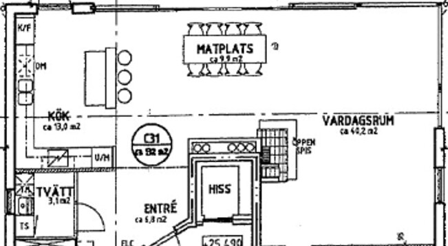

Jamen då var det ju ett helt annat utgångsläge än jag inbillat mig, särskilt efter att du slängt upp foton på köket. Förlåt min totala felläsning av alla signalerna! Men då kan det ju vara relevant med de mer funktionella och övergripande synpunkter som dykt upp i tråden. Och ditt analytiska sätt att "nollställa" ytligare utseendefrågor genom samma grafiska stuk på alla alternativen känns som ett fruktbart grepp i den kontexten. (Jag gillar det skarpt! Visar själv aldrig vyer/fasader för mina beställare innan grundordningar, flöden och strukturer har satt sig).Misse skrev:
Bara så att det inte blir någon missuppfattning, vi skall inte byta hela köket pga att vi inte är nöjda med att vi inte har någon hel kyl/frys. Vi skall byta för att luckorna samt köksön börjar falla isär. Dessutom går de inte att komplettera då det är andra mått som används idag och vi vill inte ha samma skräp till luckor då det är en undermålig kvalitet. Dagens överskåp svär jag över dagligen då de öppnas uppåt och är helt opraktiska. Vi har en ugn och micro som lever på övertid och har därför köpt nya ugnar som inte passar in där nuvarande ugnar är. Diskmaskinen lever också sitt egna liv men där blev vi också rekommenderade att byta kök för att kunna utnyttja utrymmet optimalt - socklarna är tydligen för höga jämfört med hur det brukar vara idag. Med bakgrund av detta har vi landat i att köket skall bytas ut (det är från 2007) istället för att försöka komplettera/reparera det som är trasigt och jag tycker man bör ta tillfället i akt att få det så bra det bara går när man ändå gör om.

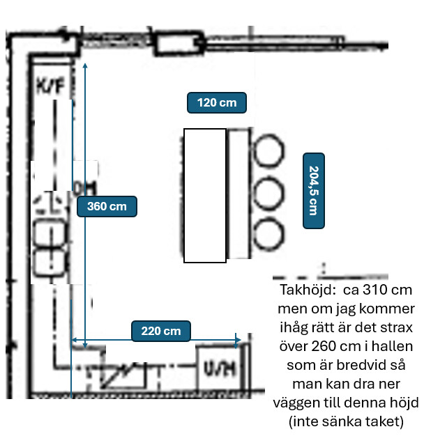

Din sista bild - där du vrider hela paketet inkl. köksön 90 grader - vore klart intressant att undersöka om allt ändå ska göras om. Jag sa inte flaska om det, för jag trodde ju inte att en så stor förändring var realistisk, men min mer grundläggande intuitiva vantrivsel med ert nuvarande upplägg är dess "antingen-eller" - relation till resten av ert sociala rum: Står man inte just vänd mot hällen, så både jobbar och sitter man mest med ansiktet mot väggen och ryggen resp. rumpan vänd mot rummet. Med 90 graders vändning blir det mer förlåtande sidokontakt för alla, oavsett vad man sysslar med i köket.
Men för att se om det ö h t är ett vettigt alternativ behöver man ju en måttriktig planritning på både köket och dess omgivning.
Det finns tyvärr ingen riktig ritning över köket eftersom man måste ha gjort justeringar utan att uppdaterat ritningen. Detta är det bästa jag har:C Chrzan skrev:Jamen då var det ju ett helt annat utgångsläge än jag inbillat mig, särskilt efter att du slängt upp foton på köket. Förlåt min totala felläsning av alla signalerna! Men då kan det ju vara relevant med de mer funktionella och övergripande synpunkter som dykt upp i tråden. Och ditt analytiska sätt att "nollställa" ytligare utseendefrågor genom samma grafiska stuk på alla alternativen känns som ett fruktbart grepp i den kontexten. (Jag gillar det skarpt! Visar själv aldrig vyer/fasader för mina beställare innan grundordningar, flöden och strukturer har satt sig).
Vattnet är där det är (men vi tror att man kan flytta så länge man kan dra rör under skåpen- att bryta upp golvet känns som ett väl stort ingrepp) och vi har en frihängande takfläkt ovanför hällen som är i köksön (och fläktens varande eller icke varande diskuterats flitigt då jag vill ha bort eländet, maken håller fast vid att det är det "bästa" (den fungerar i ärlighetens namn väldigt bra men är ful). "Bakom" köksön finns matsal och vardagsrum - allt i helt öppen planlösning och kan kommer liksom in i köket från hallen.

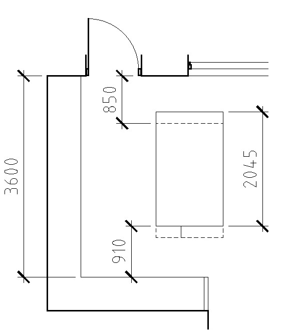

Om jag bara ritar upp det som framgår av de angivna måtten, så ser det ut såhär - köksön tar alltså proportionellt sett mycket mer plats än på planritningen. Och då har jag minimerat den fria bredden mot köksbänken till de normenliga 1200 mm, och klämt till med bara 1000 mm mot kortsidan. Och då är det inte mycket till passage kvar längs det som jag nu inser är fönstersida (vilket får mig att kanske backa om det vettiga i att vända på köksön).
Stämmer verkligen detta?
Ja det ser ut så (tror inte köksön går att vrida). Det är 85 cm mellan köksön och väggen där det är fönster. På andra sidan får jag det till 91 cm mellan köksön och väggen (det är en liten väggsnutt på sidan av nederkanten på "L-et"). Mellan köksön och arbetsbänken är det gott om plats, 134 cm.C Chrzan skrev:Om jag bara ritar upp det som framgår av de angivna måtten, så ser det ut såhär - köksön tar alltså proportionellt sett mycket mer plats än på planritningen. Och då har jag minimerat den fria bredden mot köksbänken till de normenliga 1200 mm, och klämt till med bara 1000 mm mot kortsidan. Och då är det inte mycket till passage kvar längs det som jag nu inser är fönstersida (vilket får mig att kanske backa om det vettiga i att vända på köksön).
OK, då är det något av de övriga måtten (antingen bänklängden längs fondväggen eller längden på köksön) som inte riktigt stämmer, men det känns lite överspelat om ni ändå inte kan vrida på köksön.Misse skrev:

EDIT: Rent måttmässigt vore det till födel att vrida på den, men det vore som sagt synd med tanke på ljusinfallet.

Här får du ett lite större perspektiv.C Chrzan skrev:OK, då är det något av de övriga måtten (antingen bänklängden längs fondväggen eller längden på köksön) som inte riktigt stämmer, men det känns lite överspelat om ni ändå inte kan vrida på köksön.
Dessutom finns det goda skäl för arbetsbänkens och köksöns nuvarande orientering, om ljuset från fönstret och balkong(?)dörren kommer sidledes i relation till hur man sitter och arbetar vid ön, och vid bänken längs fondväggen. Det är jobbigt att prata med folk som blir svarta skuggor i motljuset.*
Det är ju lite intressekonflikt mellan olika rörelse- kontakt- och ljusriktningar, och själv hade jag helt enkelt ställt ett vackert runt matbord som ett riktningslöst nav i denna nästan kvadratiska yta. Men även det är bara teorier om nu köksön ändå är orubblig.
* med reservation för att jag inte sett sambandet ut till vardagsrummet och ljusinfallen därifrån,
Vi har vårt matsalsbord på exakt det stället som visas på ritningen ovan.
Tack, det här var viktigt att få se. Det finns alltså en matplats som mellanled. Härligt med så mycket ljus från två håll, och fönster om hörn!
Nej, med tanke på både ljusinfallet och det egentliga matbordets placering är det inte vettigt att vända på någonting - tvärtom.
