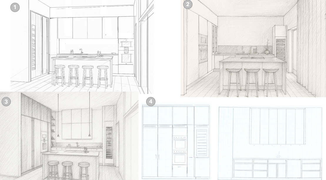

Tacksam för input vad gäller förslag till planlösning/layout kök
Det här med köksplanering är inte enkelt. Vi har nu fyra olika förslag vad gäller planlösning/layout, men inget känns helt 100%. Vi har rätt högt i tak, nästan 3,1 m. I hallen som ligger i anslutning till köket är det ca 2,6 m. Det är öppen planlösning mot matsal/vardagsrum. Det vi kommit fram till:
Vi tror att vi skall dra ner väggen som på bild #1 och fälla in skåpen.
Vi tror inte vi klarar oss helt utan överskåp (även om det är snyggt!)
Vi tycker det verkar lite svårt med vinkyl eller vintrinskåp "ovanför" arbetsbänken som i förslag 2 och 4, dels för att man inte kan ha något på bänken framför och dels för hur man kommer åt skåpet ordentligt.
Jag skulle vara oerhört tacksam för input!

Jag håller helt med och det är väl så i alternativ 3 också.Misse skrev:
I alternativ 2 verkar det bli väldigt lite förvaring.
Då återstår väl bara alternativ 1?
Tack för svar! Och ja, alternativ 2 utan överskåp tror jag faktiskt inte kommer att fungera även om det är snyggt. Det enda alternativet hade varit om man vände på det hela och satte diskhon (och köksbänk) där högskåpen är på de här förslagen och sedan högskåp längs hela den andra väggen men jag vet inte riktigt om det är det bästa. Jag tror vinkyl och ugnar är bäst i förslag 1 men sedan är frågorna: skåp upp till tak (takhöjd 308 cm) eller inte? Överskåp som i förslag 1 eller 3/4? hyllor i "hörnet" eller skall man sätta ett högskåp (som bild 1)? Jag tycker det är otroligt svårt!BirgitS skrev:

Efter att ha levt med köksprylar i förrådet i källaren i många år har jag nu blivit typen "det kan aldrig bli för mycket förvaring i köket", vilket leder till att jag väljer väggskåp som går högt upp på väggen. I en bostad hade vi 270 cm i tak och skåp ända upp, så när som på några cm, och det fungerade.
Jag undviker helst att diskutera sånt som handlar om personlig smak, men jag tycker väl att det inte är riktigt snyggt när väggskåpen inte går hela vägen ut till sidorna. Men det är du som ska leva med köket och inte jag, så det är ju frågan vad du tycker.
Egentligen så tror jag att det vore bra för dig att se olika alternativ i olika vinklar och med olika avstånd, men det finns ju inget riktigt bra ritprogram för kök. Ikea har ett men det är ju lite begränsat i och med att man bara kan välja Ikea-skåp, men du skulle ju kunna pröva om det ger dig något.
Det finns ju särskilda hörnväggskåp som gör att förvaringen i hörnen går lättare att komma åt. De går ju inte ända ner till bänkytan å andra sidan.
Det är inte så bra att ha en häll i köksön men ingen liten ho där, eftersom det är skett många skållningsolyckor när folk har burit t.ex. pastagrytor över golvet och tappat balansen t.ex. efter att ha snubblat eller halkat på något. Gäller särskilt om det finns barn i huset.

+1 på allt från Birgit S. Upp till tak med överskåpen, inte bara för att få mer förvaring. Detta är fondväggen i ett stort gemenensamt umgängesrum, och det kräver ett visst rumsligt lugn. I alt. 1 är köket fondväggen; i alt 2-4 är det en samling objekt på en vägg.
Visst kan man bejaka även den senare tanken så att rummets egentliga fondvägg förblir "läsbar", och jag tror att nr 3 och 4 är försök i den riktningen, men i så fall känns de för halvhjärtade - ska man renodla det greppet så ska väggskåpen inte heller klistra sig mot taket. Men allra helst bara bestå av öppna luftiga hyllor utan för mycket saker på.
Nr 2 känns för mig bara ödsligt i det höga rummet, och rörigt med det slumpmässigt uppstickande högskåpet. Och som sagt opraktiskt utan överskåp, hyllor eller åtminstone ett redskapsrack inom räckhåll. Det blir också ett särskilt pådrag at fixa vettig arbetsbelysning, och allt som till vardags tenderar att bli stående på bänken (särskilt i brist på överskåp...) "syns" mer utan den inramning som skapas av väggskåp eller hyllor. De överskåpslösa kök jag sett hos folk - till skillnad från kliniska reklambilder - har alltid känts mer överbelamrade, och de som levt med dem ett tag hade börjat "befolka" väggen med diverse krokar, lappar, upphängningar, redskapsrack etc. Toleransen mot vardagsröran är betydligt större i alternativ 1
Om det sen ska vara ett helt högskåp i innerhörnet till vänster, eller att bänken resp. överskåpen fortsätter hela vägen in, känns inte så avgörande. Visst, högskåpet bidrar till den mer sammanhållande "fondväggskänslan", men behöver ni mer bänkyta än förvaring så skulle inte jag tveka att fortsätta med bänk + överskåp ända in. Mötet med högskåpen på tvärväggen kan bli antingen en öppen nisch mellan bänken och överskåpen, eller ett "mellanskåp" i samma liv som högskåpen på tvärväggen. Det finns annars karusellhyllor för både bänk- och väggskåp.
Min stora invändning - i alla alternativ - är att det numera är krav på utslagsho + vatten på samma bänkyta som häll, av de säkerhetsskäl som BirgitS beskrivit. Men även bortsett från det är det väldigt opraktiskt med häll och ho/vatten på skilda arbetsytor. Har bott med sådant kök och lärt mig hata det grundligt.

Om vi väljer att "dra ner väggen" så kommer skåpen att gå upp till 262 cm om jag kommer ihåg rätt så det blir rätt mycket förvaring ändå. Drar men dem ända upp till taket så går de upp till 308 cm vilket ju blir väldigt högt. Och jag håller med angående att det hade varit bra med ett ritprogram! Får man dock fram något "hyfsat" så kan man ju använda AI till att få till det bättre (det har jag använt på två av skisserna ovan som såg väldigt realistiska ut men jag ville ha dem alla i samma stil då man annars kanske tycker att det som är snyggast gjort är "bäst").BirgitS skrev:

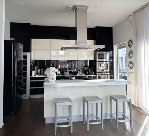

Häll i köksön har vi idag och det fungerar bra (inga barn men däremot katter). Vi har tyvärr ingen möjlighet att dra vatten dit.
Visst skall du få se köket (som det ser ut idag):C Chrzan skrev:+1 på allt från Birgit S. Upp till tak med överskåpen, inte bara för att få mer förvaring. Detta är fondväggen i ett stort gemenensamt umgängesrum, och det kräver ett visst rumsligt lugn. I alt. 1 är köket fondväggen; i alt 2-4 är det en samling objekt på en vägg.

Är det krav på diskho vid häll även vid renovering? Det är 1) som vi har det idag 2) jag ser inte hur vi skulle kunna dra vatten dit
Jag tror att vi måste ha överskåp, Alternativet skulle vara om man gör så här och då får massvis med förvaring i högskåp (men köksön hade inte kunnat stå på det viset):
Nummer 2 tycker jag nog själv sämst om- det blir inte bra med en sådan stor vägg utan överskåp (om vi inte skulle hänga något coolt konstverk där!) och att ha högskåpet med ugnarna (eller vinkylen) längst till höger på det viset ser bara märkligt ut. Vi är öppna för alla tänkbara förslag men hällen kommer vi att ha kvar i köksön. Vatten kan dras om men enbart under skåpen (dvs inte till kökson). Vi vill ha en vinkyl, vi skall ha en vanlig ugn + ångugn (redan inköpta) och allra helst en hel kyl plus frys (helintegrerade).
Ur rumslig/estetisk synvinkel är det ju valfritt om det är skåp eller neddragen väggyta längst upp, så länge de ligger i liv med varandra och tillsammans känns som en fondyta. Skiljevägen går mellan denna "platsbyggda" känsla och skåp som ser ditställda ut, men en dammhylla till glipa mot taket.Misse skrev:
Sen finns det riktigt roliga lösningar för att komma åt höga hyllor/skåp, typ stege som glider längs en rundstång, men det är som sagt helt valfritt om ni inte behöver den förvaringsvolymen.
Var ju jättefina skisser! Jag ritar 100% på skärmen och älskade cad-programmen direkt när de kom, men när jag kört fast med grundläggande konceptval, så åker den riktigt tjocka skisspennan fram - och då lossnar det oftast. Det händer någonting i hjärnan, när man rent fysiskt far med handen på ett papper.Misse skrev:

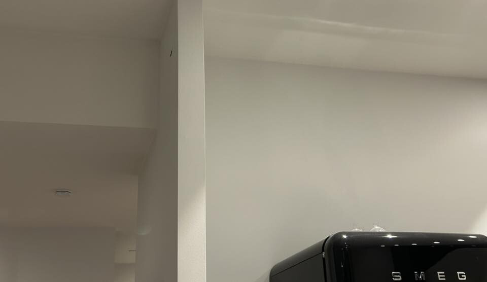

Så här ser det ut om man är i köket och tittar in mot hallen:C Chrzan skrev:Ur rumslig/estetisk synvinkel är det ju valfritt om det är skåp eller neddragen väggyta längst upp, så länge de ligger i liv med varandra och tillsammans känns som en fondyta. Skiljevägen går mellan denna "platsbyggda" känsla och skåp som ser ditställda ut, men en dammhylla till glipa mot taket.

Det är därför vi tror att det hade kunnat fungera att dra ner väggen på motsvarande sätt och "fälla in" skåpen. Någon "dammsamlare" är inte aktuellt. Det räcker med att vi har det idag ovanför vår kyl/frys så det är inte aktuellt när vi renoverar. Stege är snyggt men vi har inte riktigt någon bra förvaring för den, annars hade vi kunnat tänka oss en sådan lösning.
Skisserna är inte mina! En är direkt från en köksleverantör. Övriga tre har jag gjort om från mer "fotorealistiska bilder" till skisser med hjälp av ChatGPT då jag vill ha jämförbarheten mellan dem.

Var finns fönster i dessa rum?
Hur "strömt" är det med folk som rör sig genom dörren till höger? Vad händer till vänster om tvärväggen med högskåp?

Till vänster om där vi tänkt oss högskåpen (där det är en kyl/frys idag) så är hallen. Det är därför bra att kunna komma direkt in i köket där. Fönster är det längs i princip hela väggen på motsatt sida, alltså på höger sida. "Bakom" köksön finns först matsalen (helt öppen planlösning) och bortanför den (öppet även där) vardagsrummet. Dörren på höger sida leder ut till vår takterrass (är en altandörr helt i glas).C Chrzan skrev:Hmm, egentilgen ville jag helt inte se några bilder på vare sig ert nya eller kommande kök, för precis som BirgitS vill jag inte påverkas av (och diskutera) rena utseendefrågor. Så jag var mer ute efter ljusinfall, fokusriktningar och rörelseflöden i/kring ert kök.
