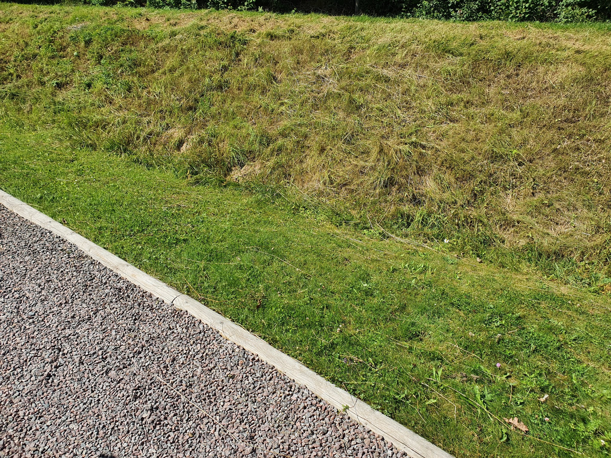

Vi har idag en liten gräsremsa som vi tänkte ta bort och lägga grus istället, se bifogad bild. Längs remsan är det ett öppet dike och sedan ett par meter brant slänt upp till en väg. Vi hade först tänkt lägga grus fram till diket, men jag funderar på om det inte är enklare att lägga ändra fram till slänten och istället täcka över diket. Skulle det funka att helt enkelt lägga en dräneringsslang i botten av diket och sedan fylla upp det med grus till den övriga marknivån? Eller är det något speciellt övrigt man i så fall behöver ta hänsyn till?
  • Gräsremsa bredvid grusväg med öppet dike och slänt upp till en väg i bakgrunden.

Ett täckdike kan delvis ersätta ett öppet dike, särskilt sommartid. På vintern så fryser marken och då fungerar det inte vid snösmältning. Ett täckdike sätter också igen så det kräver omgrävning emellanåt, Men det kräver ju ett öppet dike också (rensning).
Det är inte så att diket är en del av vägen och att det är väghållarens dike? T ex kommunens eller en vägförenings väganläggning? I så fall vill säkert väghållaren ta dessa beslut.
