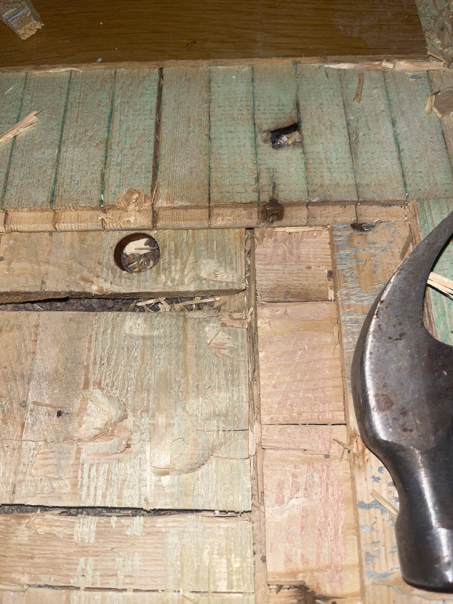

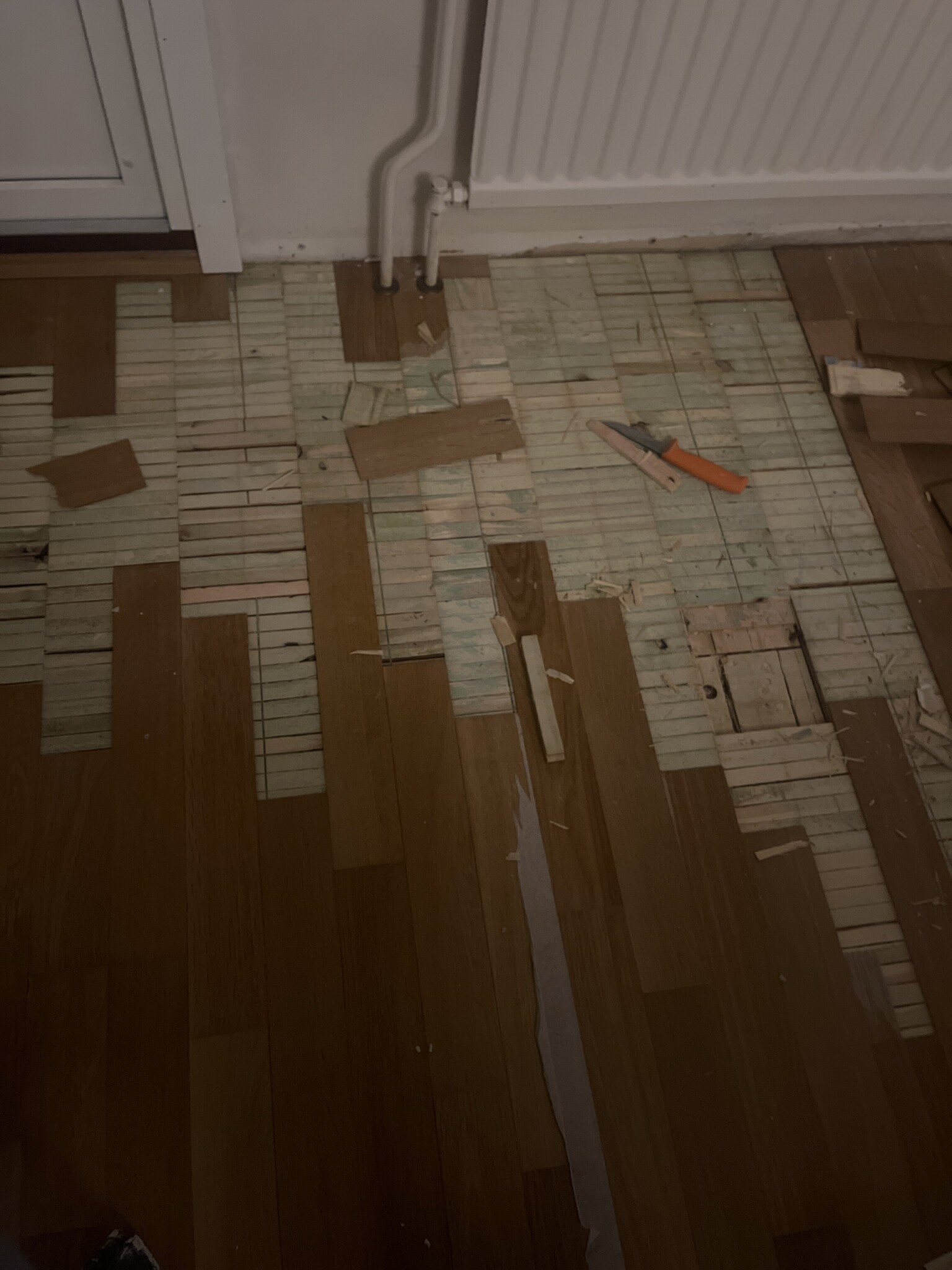

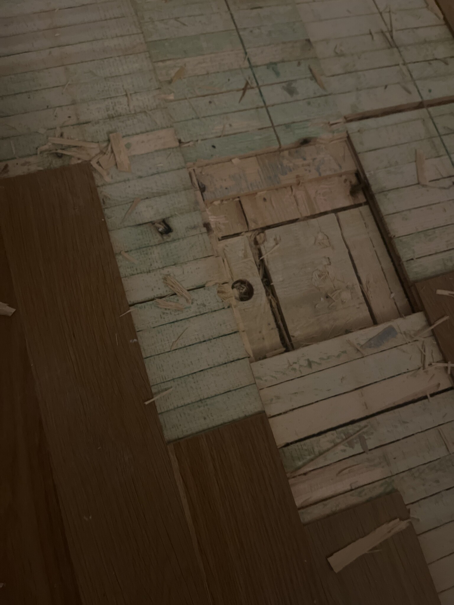

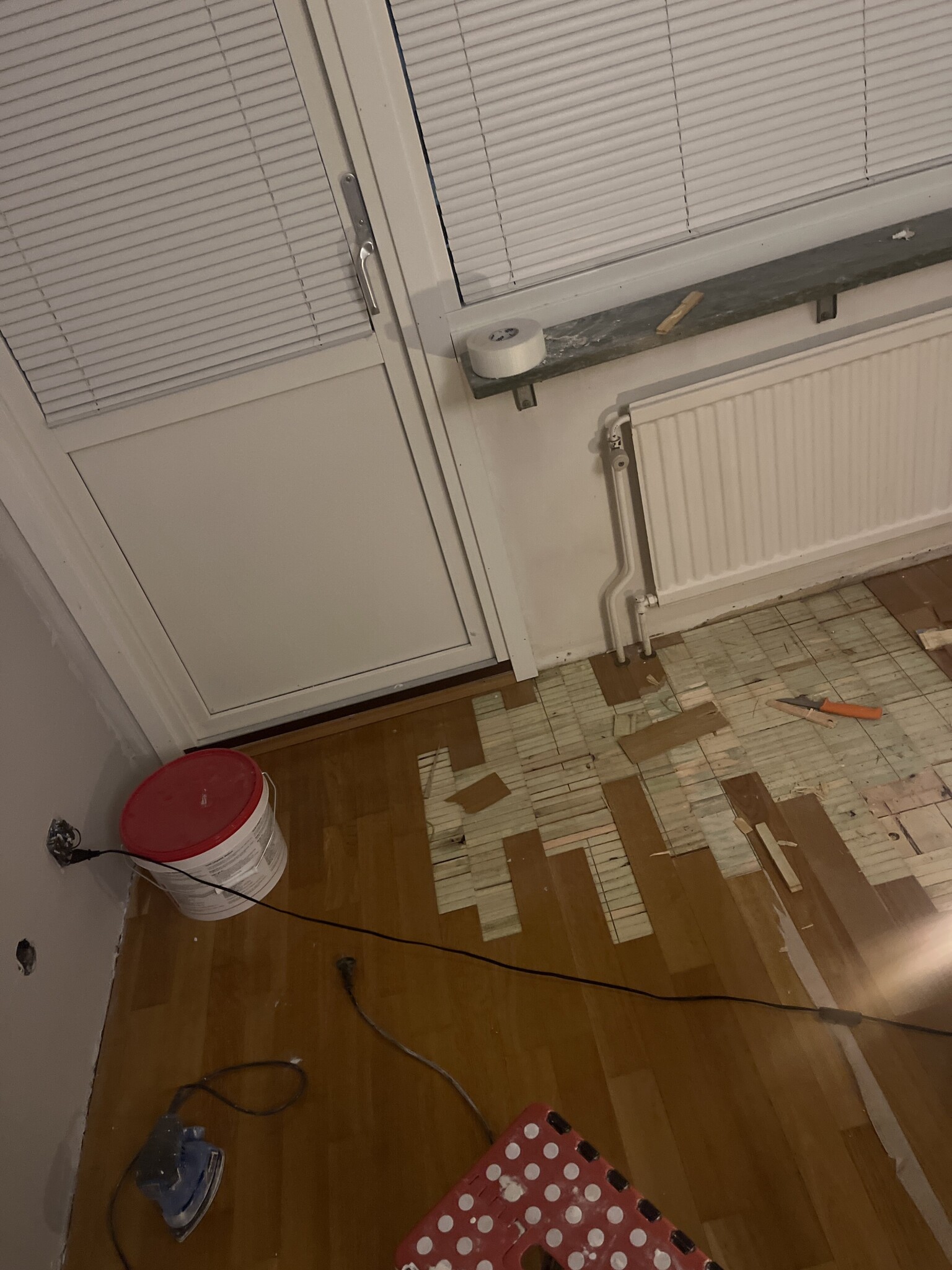

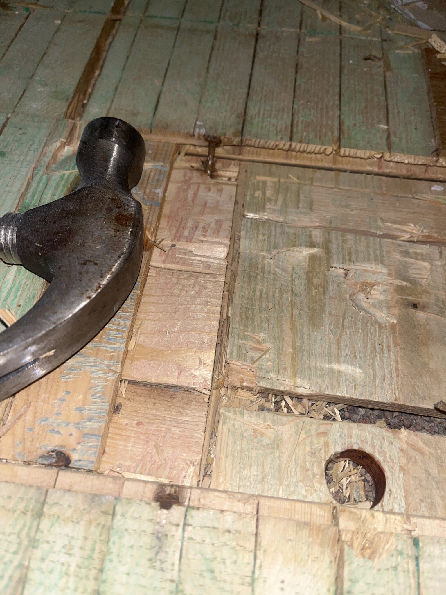

fuktskadat parkettgolv med något stavgolv under och sen minst 7cm grus
Hej, Min hund kräkte bakom soffan och jag märkte inte det direkt så det blev fuktskada.
Då hade flera bitar nästan lossnat helt så fick för mig att riva upp nuvarande för att lägga nytt laminat golv ist.
rev upp i tron om att där bara va ett lager som med ett laminat golv (är amatör och har endast lagt ett klick laminat golv en gång innan och då la jag det ovan på det gamla)
Efter lite läsning här så kom jag fram till att jag skulle lägga sån fuktspärr på cementen sen laminatet men där kom aldrig någon cement haha ist va där sånna stavar. och då tänkte jag att jag får ta bort dom och lägga golv skiva men sen kom ett till lager och sen ett till haha. Sen grus.
Nu ångrar jag att jag inte bara limmade dit dom som lossnat men min vän va hos mig och sa att vi fixar det men det gamla måste bort..
golvet i sig är repigt och några repor är ganska djupa. Det har även lyft sig 1-2mm på några andra ställen också.
Och ja detta som jag har orsakat också haha.
Min vän tycker vi skulle ta bort översta lagret sen lägga limma nya träbitar i nivå med dom som jag tagit bort,
ta bort översta lagret parkett över hela,
lägga foam och sen laminatet.
Vad tror ni är bäst i detta fallet?
Åtgärda hålet jag orsakade med att göra nya stavar och limma dit omlott ( tror jag klarar det) sen riva upp översta lagret o lägga nytt golv på det gamla undergolvet
(när jag tog loss översta lagret så bröt jag många för jag tänkte att det ändå skulle bort
Eller Ta in en firma o försöka rädda golvet?
Med nya parkett bitar sen slipa/lackera osv.
Kan man få det att se bra ut igen?
Detta är något jag inte har råd med egentligen därför tänkte jag lägga laminat o gav mig på det själv,
men allting blev mycket svårare än jag förväntade mig.

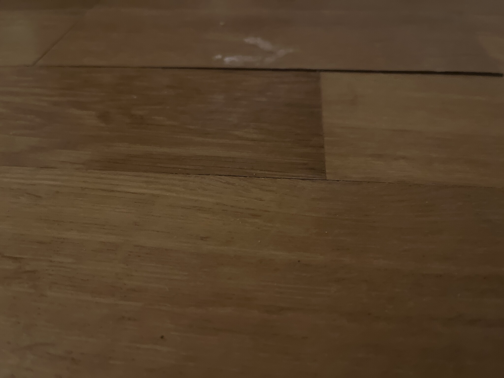

Det golvet som finns nu är garanterat bättre kvalitet än många av dagens laminatgolv.
Visst kan du limma tillbaka de stavar som tagits loss och sedan något på det översta lagret så att det blir samma höjd överallt.
Sedan är det bara att rinna ut ett lager underlagspapp eller foam och lägga ett nytt laminatgolv.
Parkettgolvet går dessutom att slipa 2 eller 3 gånger beroende på hur tjockt det översta lagret är.
Så med lite pysslande så kan du säkert återställa så att det duger. Speciellt om du lägger det så att en eventuell nyansskillnad hamnar under soffan.
Med allt som är uppbrutet tror jag det blir problem att sätta tillbaka. Jag tror också att det är ett klickgolv ovanpå ett undergolv. Ta bort klickgolvet och lämna undergolvet. Du behöver inte gå ända ner till gruset.

Översta lagret är 4mm.Pjosk75 skrev:
Ja det kan man ju göra, Soffan går nästan hela vägen till balkong dörren så det är skit samma. det är typ 5bitar som är brutna.
