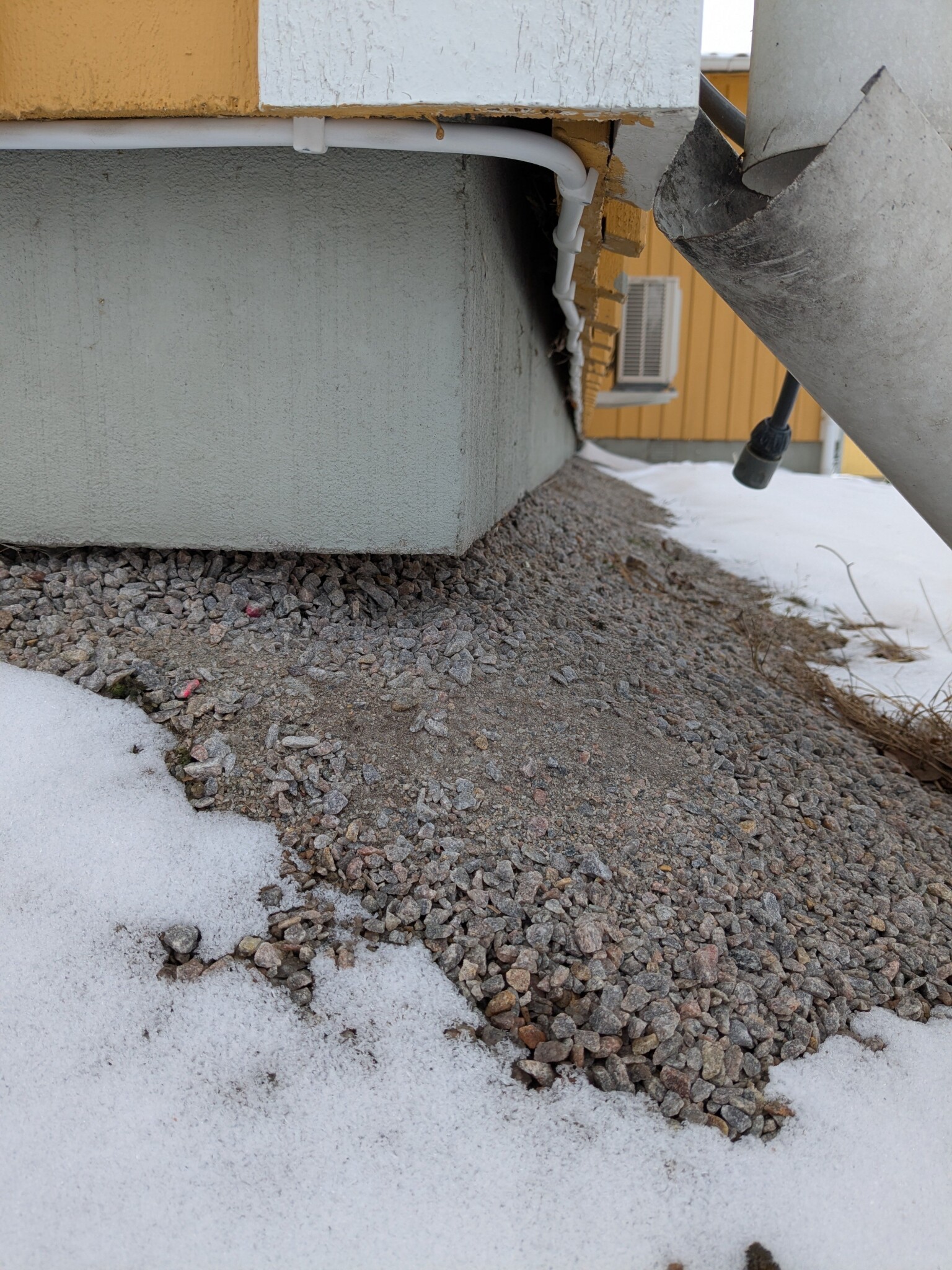

Vi bor sedan ett par månader i ett hus med en tillbyggnad som är ca 10 år. Tillbyggnaden är byggd på en platta gjuten med kantelement.
Gruset, speciellt i hörnen har rasat enligt bild. Antar att det är för stor rasvinkel.
Räcker det med att fylla på med mer grus för att få en mindre vinkel och i så fall är någon speciell dimension på grus bättre än någon annan? Eller finns någon annan lösning?

Jag tror du bara kan släppa det här. Känns inte som att eventuella mindre åtgärder kommer göra någon skillnad utom möjligen estetiskt och betvivlar att det är nån fara för plattan.

Det är ingen fara men fyll upp så det blir en rimlig vinkel och inte blir värre över tid, det ska dock luta minst 1:20 (5 cm/meter) för att ytvatten ska rinna bort från huset och inte mot det.
