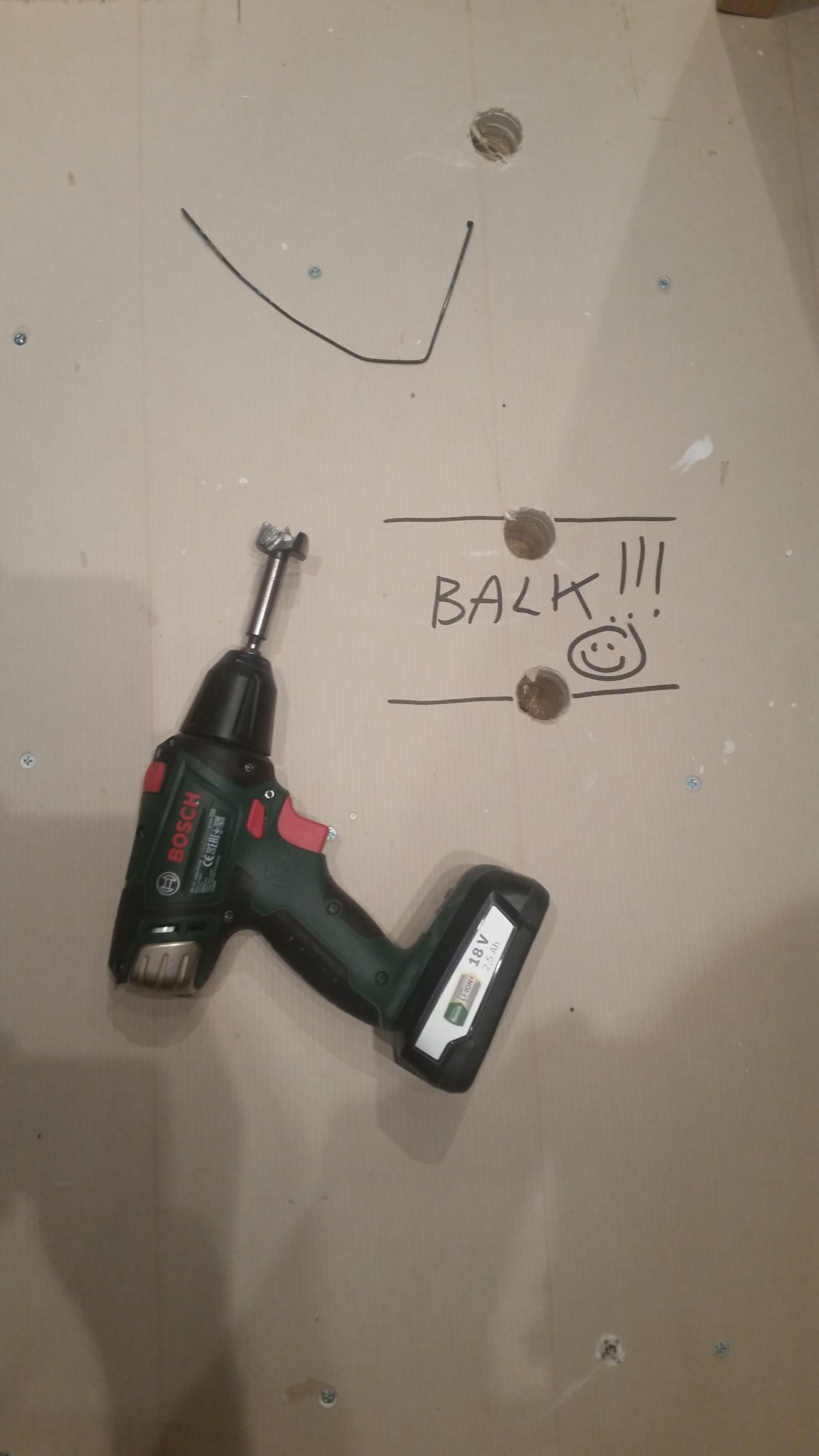

Hur bra är biltemas inspektionskamera? Skulle den duga till att kolla krypgrunden? Skulle gärna vilja kunna få lite överblick, men har bara ventilationshål på 10x10cm att kolla in igenom. kanske lite dåligt med belysning?

Det finns en ställbar LED-belysning på den men den är inte vansinnigt stark så den är mest till för att belysa vad som är den närmsta halvmetern framför kameran. Vad jag skulle göra i ditt fall är att lysa med en starkare lampa genom hålet som du tänker hala in kameran genom. Och har du plats skulle jag ännu hellre låna en nyare GoPro (3 eller 4) på selfiepinne av nån jag känner och inspektera med i kombination med extern belysning. För ska du inspektera grunden skadar det inte med bra optik också.

Nu har jag äntligen hittat allt jag letat efter i bjälklaget och den metod som i slutändan visade sig ha högst detekteringsgrad var att ta upp hål med jämna mellanrum och "känna efter" med en böjd eker. Hade jag gjort det från början hade jag sparat tre kvällar av sågande och kamerahalande...
