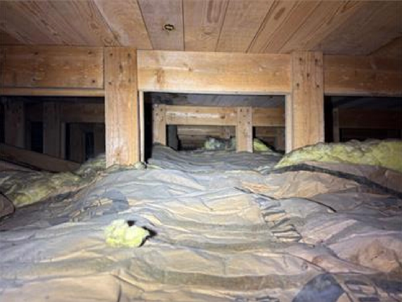

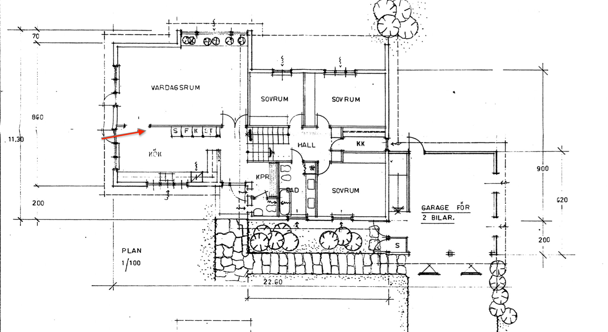

Ska öppna upp mellan kök och vardagsrum i ett enplanshus från -74 (platt tak, ingen övervåning). Har bifogat ritning:
Vad tror ni: är väggen bärande?
Den sitter rätt centralt i huset.
Förstår att konstruktör krävs innan man river, men vill gärna höra era erfarenheter.
Om den är bärande, tänker ni I-balk som avväxling?
Bifogar ritning och vind ovanför.
Tack! 🙏
  • Vindutrymme med träbjälkar och isoleringsmaterial under ett platt tak i ett enplanshus från 1974.
  • Planskiss av enplanshus från 1974 som visar kök och vardagsrum; pil markerar central vägg som diskuteras för eventuell avväxling med I-balk.

Det är ju inga fackverkstakstolar så väggen kan mycket väl vara bärande.
Bagaregårdens BK och 2 till
Hur tjock är väggen jämfört med övriga väggar?
Är den tjockare än dom som löper vinkelrätt mot den du vill riva? Två av sovrummen har innerväggar längs med ”samma linje”, är dom lika tjocka som den mellan vardagsrum och kök? Skulle spontant säga att dom väggarna är en hjärtvägg och då bärande.
Bilden från vinden, kan du lyfta lite på isoleringen och se om det ligger ytterligare en parallell regel med den som råsponten är fastskruvad i? Kanske du även kan se om den ligger på väggen då.

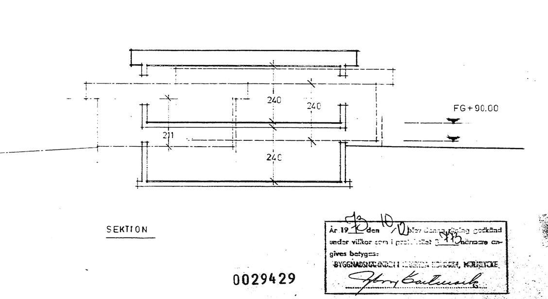

Har du tillgång till sektionsritningen? (Där man ser huset i tvärsnitt)
Där brukar bärande väggar synas tydligt.
Bagaregårdens BK
Kan denna hjälpa?
  • Ritning av byggplan, visar sektion med måttangivelser som 240 och 211, och noteringen FG+90.00.
