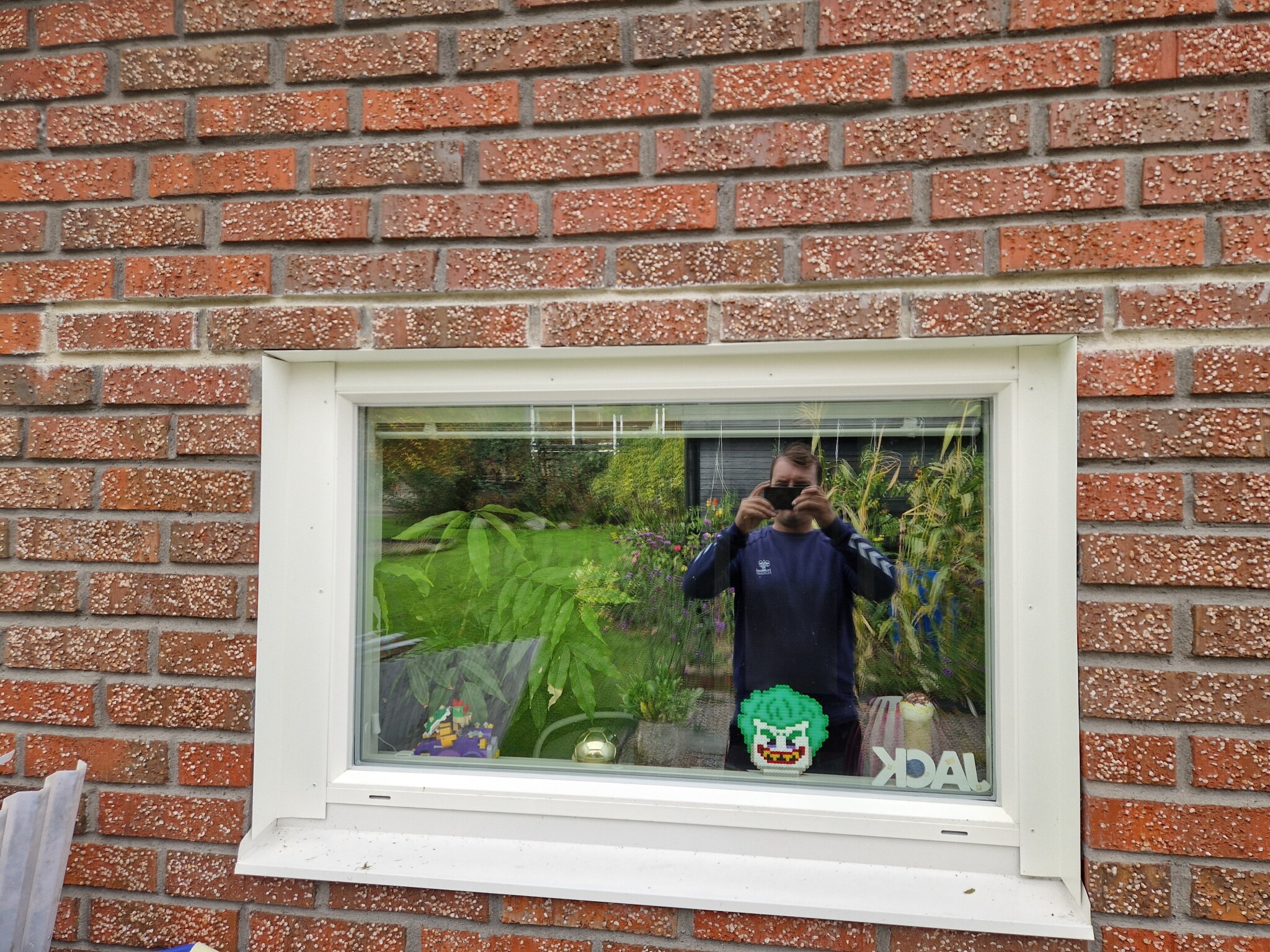

Här är slutresultatet. Tog fel bruk när det begav sig så fogarna är inte helt klara så det ska jag fixa till våren. Gjorde allt själv utom balken som sagt. Plåtjobbet kunde jag varit lite mer noggrann med men nör det begav sig var jag så trött på allt. Så blev quickfix. Hade ändå renoverat ett helt garage, ett pannrum och ett sovrum.

Bra jobbat.
Du kan ju köra hydraliskt kalkbruk, med svart torrpigment tex järnoxid svart,
Med fogslev och fogbräda, och foga.
Men man får prova först med gram våg för bruk och pigment, och låta bruket torka.
Så man får rätt kulör innan man har det på fogarna.
Man ska inte vara snål med pigmentet, blir mycket svartare innan det torkat.
