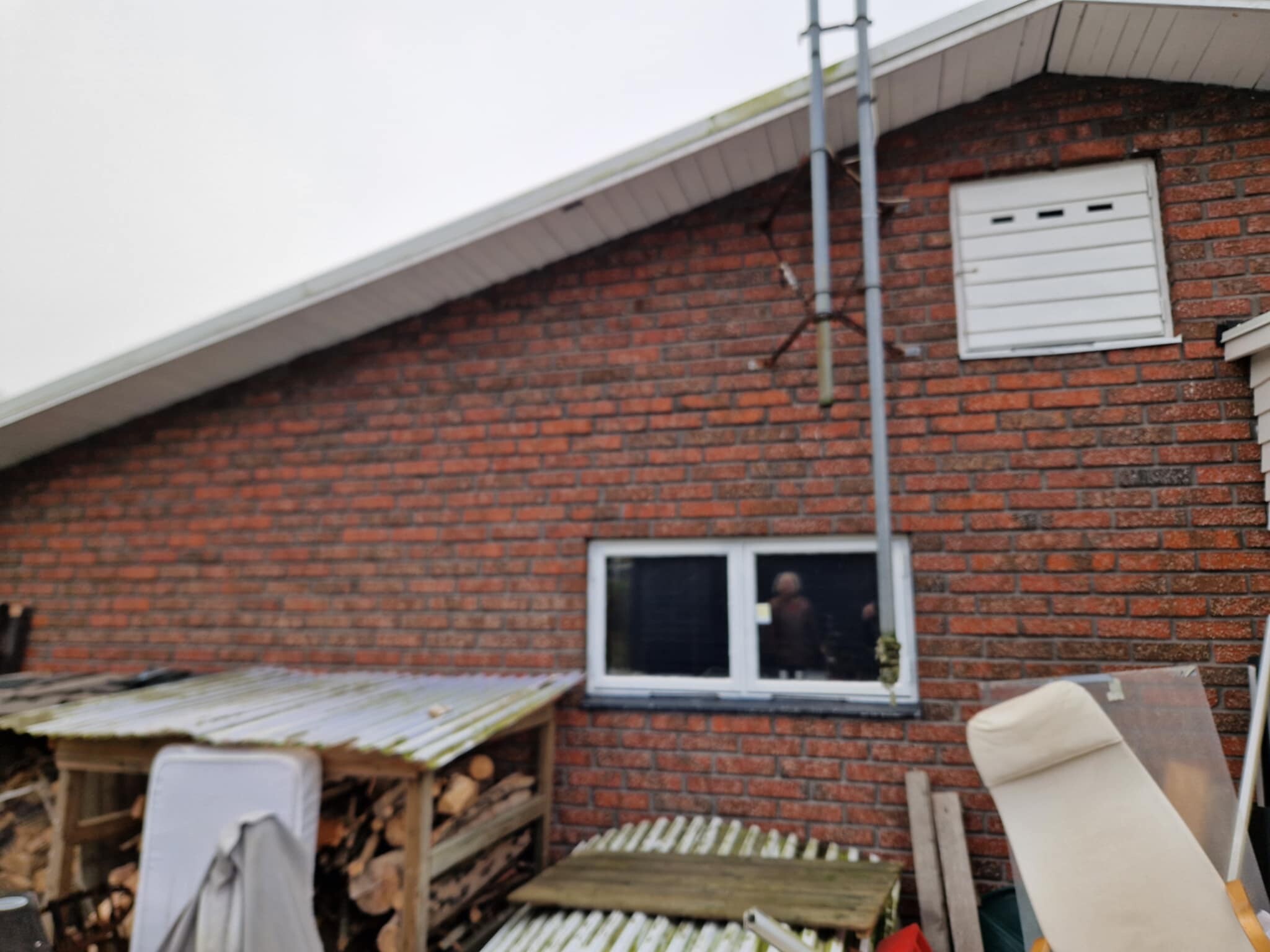

Hej. Som rubriken lyder så behöver jag ta upp ett hål i tegelfasad(se bild). Jag funderar på om jag kan göra det själv. Därför skriver jag här.
Fönstret ska vara i höjd med befintligt fönster och vara ca 1 m till vänster om befintligt fönster (se bild). Modulmåttet kommet vara b:110x h:70. Inte jättestort alltså. Det är en skalmur med träregelstomme.
Jag är ju så klart orolig om jag tar upp ett hål för fönstret att stenar ska rasa.
Mim hypotes är därför. Är det möjligt att såga ur en fog vid det bandet som blir aktuellt alternativt ta bort ett helt band. Lägga in/limma/skruva fast ett vinkeljärn eller dito ovan aktuellt band och sedan foga. Efte när vinkeljärn eller dito är på lämplig plats fortsätta och ta bort de stenar som ska bort. Som man ser på bilden kommer det va 7-10 band tegel ovan framtida fönster som ska sättas in.
Mitt alternativa scenario är att bort ett band i taget och dumma upp med ställning av trä som avlastar under tiden och sedan fälla in vinkeljärn eller dito vid aktuellt band.
Huset är från -68. Vid alla andra fönster i huset ligger vinkeljärn/armeringsstänger ett band upp som sig bör.
Bortse gärna från stöket på bilden 😎
Om nån kunnig kan uttala sig om min arbetshypotes är genomförbar eller komma med en troligare arbetshypotes blir jag kanonglad.

Ser inga vinkeljärn vid ditt fönster, du tror inte att du har en tegelbalk ovanför det befintliga fönstret?
Hej. I teglet vid mitt hus idag ligger armeringsjärn ovan fönstret ett band upp som sig bör. Om det är ett eller två eller fler vet jag ej. Men jag har sett armeringsjärn när fogar lagats.
Några vinkeljärn har jag inte nånstans i mitt hus idag vad jag vet. Jag menade mer om jag kan fälla in såna enligt min arbetshypotes.

Ja då är det som det ska vara, du behöver antingen lägga dit en färdigbalk eller mura en balk med rostfria armeringsjärn ovanför det nya fönstret, tegel är till en viss del självbärande när du river och sågar upp det nya hålet..några vinkeljärn används inte i dessa fall..
Sedan finns även så kallade Murmabalk som är en plåtkonstruktion som man murar på som är ett vettigt alternativ för dig..

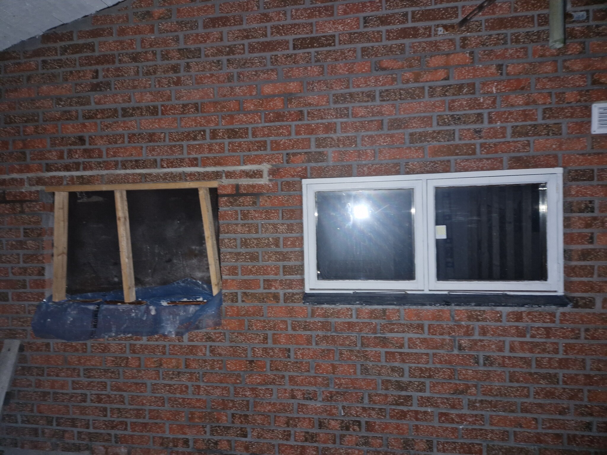

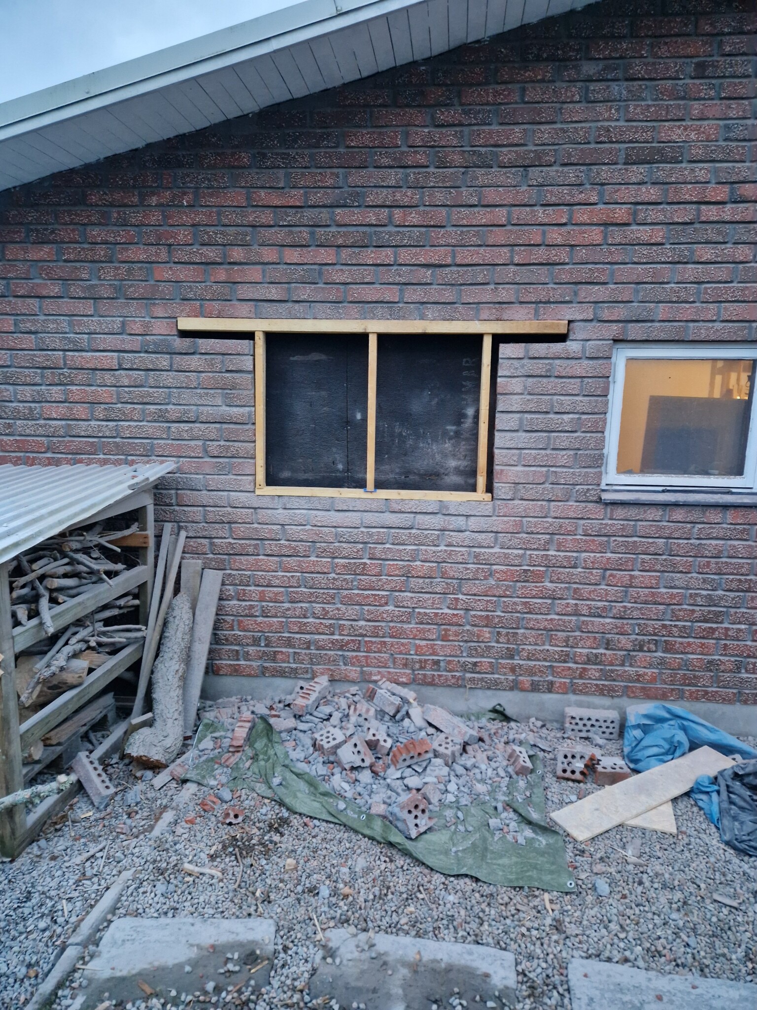

Hej. Jag tog upp ett hål i väggen. Kolla på bilden. Fick hjälp av en murare att göra en murarbalk så nu har jag lärt mig det. Viktigt att stötta upp innan balken är på plats. Va inte alls svårt att ta upp hålet och en murarbalk är väll det som är trixigt att såga ut stenarna på men jag hade robusta stenar som inte sprack enkelt. Men fick hjälp med baLken som sagt.

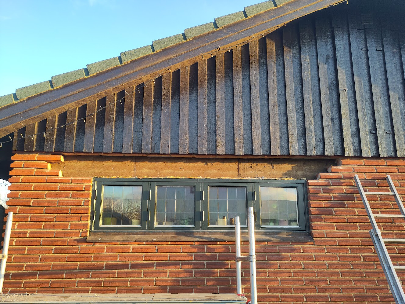

Jag fick byta armeringen ovan våra väderutsatta fönster, 10st totalt, varav ett bredare fönsterparti.
Obehandlat stål är inte att rekommendera, jag satte galvat, de galvade kramlorna såg nämligen ut som nya, och då är huset från tidigt 70-tal.
Ovan det breda fönsterpartiet ligger det numera bistål i tre skift.
Fyra fönster i rad med nyinstallerad galvaniserad armering ovanför, på ett tegelhus med mörkt träpanel på gaveln.
