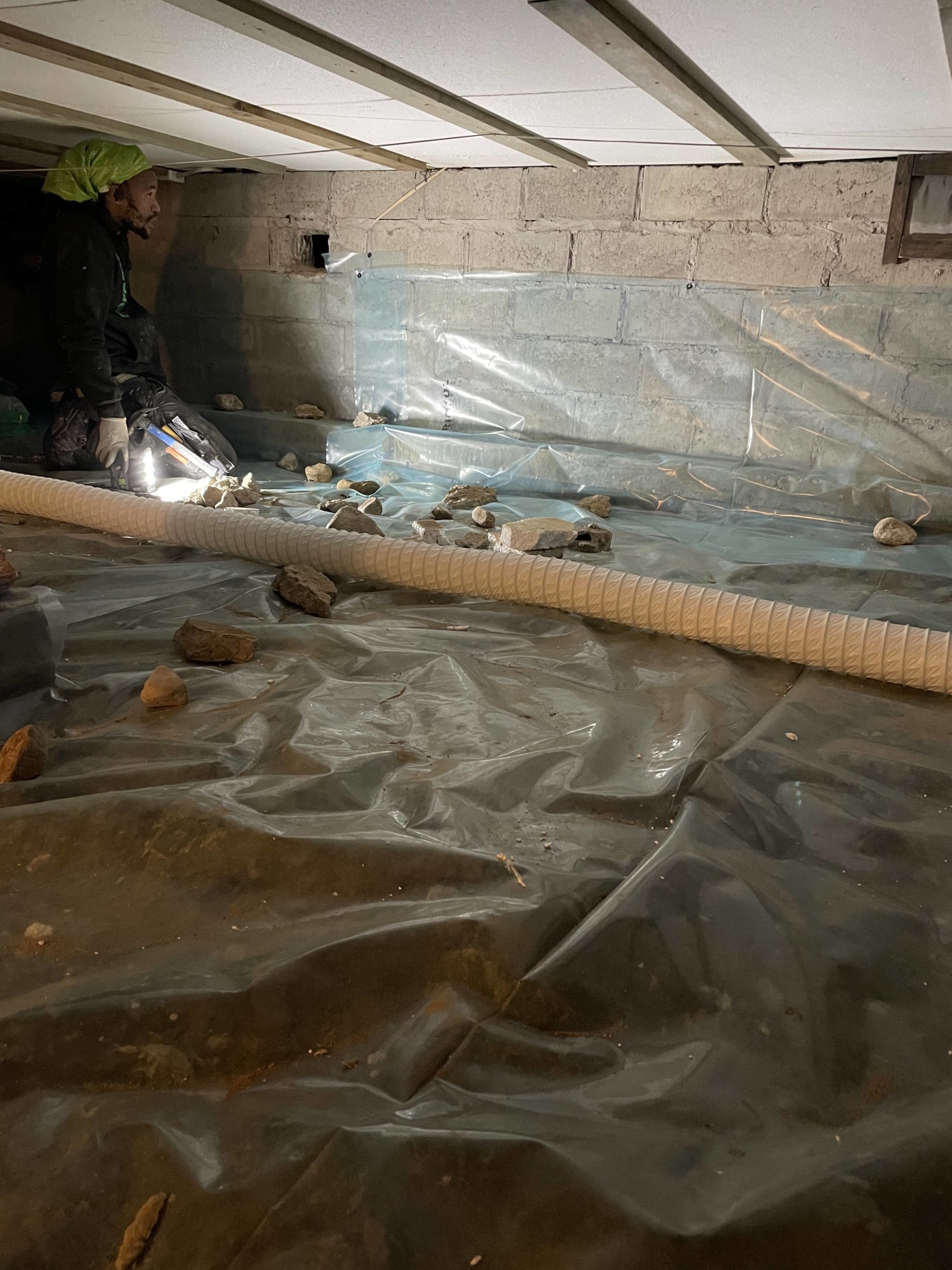

vi har en krypgrund på 110kvm, har hållit på o göra iordning med plast och avfuktare, men där är ett utrymme, kanske 2x4m som är ett eget litet utrymme, där är 2 inspektionshål i muren, 2 ventiler på utsidan under altan. Kikade in där och såg att där var ingen plast på marken, utan endast jord. Därmed så drar ju avfuktaren mer än den ska, och blir ju ett fuktigare klimat där nere.
Vågar man förstora ett av inspektionshålen så man kommer in?
Ovanför så är vi i vardagsrummet, enplanshus.
  • Person i krypgrund med plastfolie och stenar för fuktisolering.

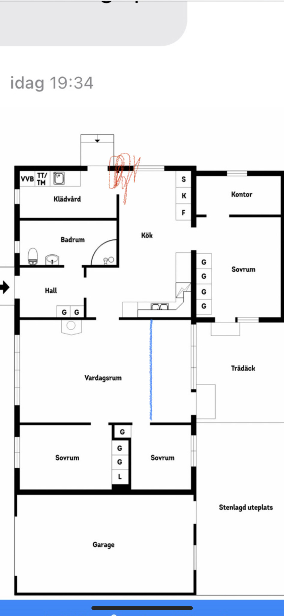

Blåa strecket är ungefär var det utrymmet går.
  • Ritning av husplan med markerat blått streck genom vardagsrum, anteckning i rött i övre vänstra hörnet.

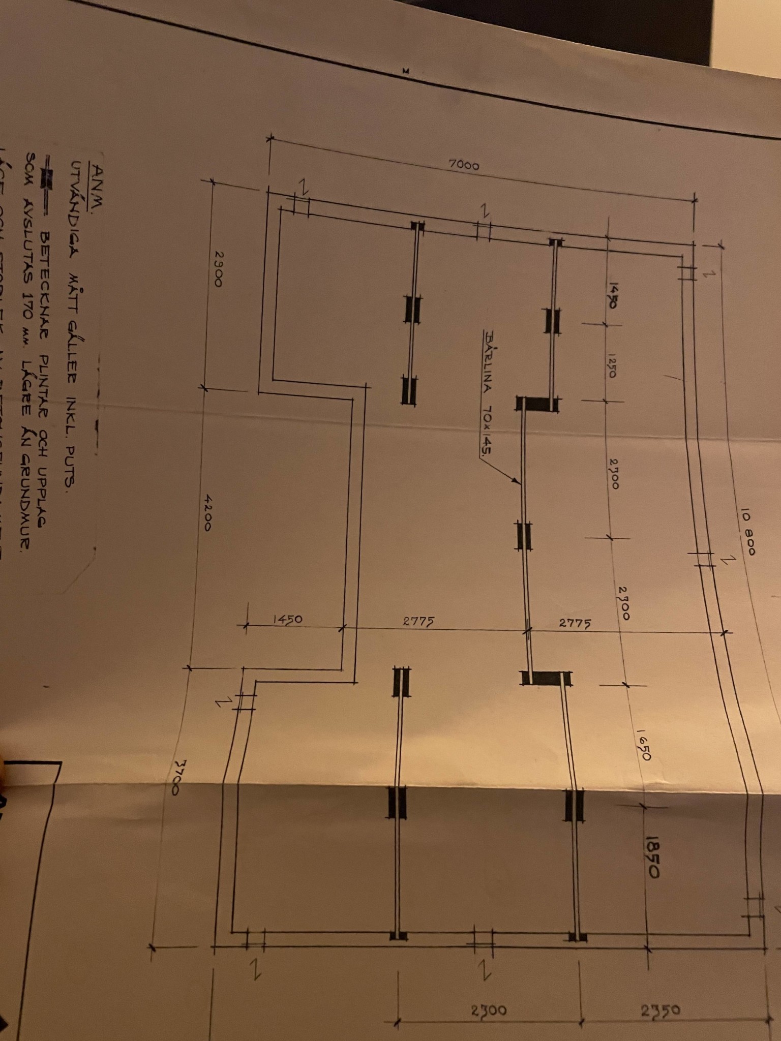

Tittade igenom lite ritningar nu från 1975, och det ser ut som att det lilla utrymmet har blivit utbyggt där någon gång.
  • Arkitektritning från 1975 visande mått och layout för en husplanering med potentiell utbyggnad.

Hade lite samma scenario, tätade utvändigt ventilerna.
Drog in en torrluftsstos (slang) genom ena hålet och lämnad det andra hålet öppet som ett returhål!
satt även i t-kopplingen för slangen en bit tejp! Är ju bara 10kvm som ska avfuktas där. - mindre flöde! Håller samma temp och fuktighet som resterande grund.
avfuktaren styr ju mot den öppna delen. Blev bra.
Kan lägga upp en bild sen.

Avfuktaren styrs från din stora del av grunden där du har plast osv. Så den kommer inte gå något extra. Enda du gjort/kommer göra är att dra in en slang i ett annat utrymme.
Precis, det känns tryggt att ha rackaren där nere även fast det kostar..
Ska fixa fram en till koppling o slang så ska jag dra in det där osså, tack!
