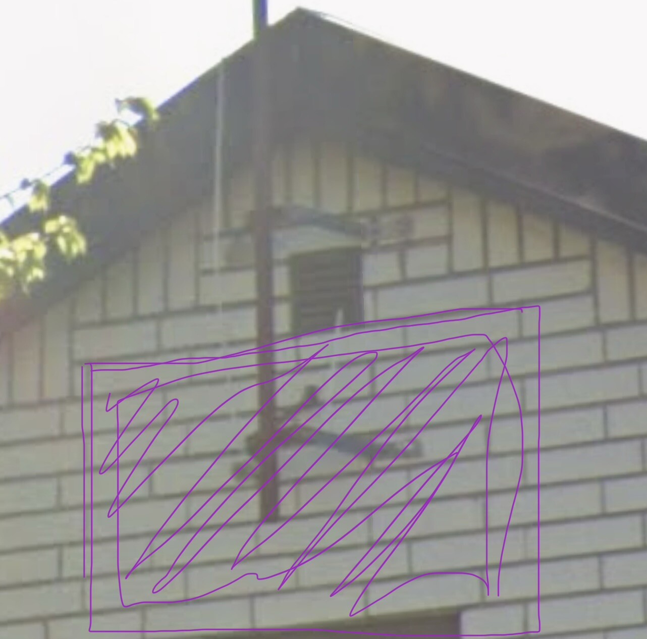

Fasaden består av stående träpanel, luftspalt och ytterst fasad-mexitegel.
Hur tar jag enklast upp hål för fönster (modulmått 12x10)? Fönstret kommer sitta högt upp på gavelväggen så det blir bara ett par rader tegel över fönstret. Har försökt läsa mig till och hittar då svar om murmabalk tex. Behövs det? Och sätts den då in utifrån så att man först måste plocka bort en rad stenar ovanför fönsterhålet?
Hur många tegelrader ovan fönster?
Tre rader med liggande och sen en rad stående uppe i nock.
Så där
  • Gavel av ett hus med tegelmönstrad fasad och ett mindre fönster, delvis skymt av skuggor och glänsande löv i överkant.
Vad syns i nederkant på bilden?
Ett befintligt litet fönster. Nya fönstret kommer ersätta det befintliga lilla fönstret och det som är lila i bild.
Ai svar: fasadtegel, bärande trästomme.
  1. Välj balk: Det vanligaste och smidigaste för fasadtegel är ett vinkelstål (t.ex. 100x100x10 mm). Det är diskret och lätt att fälla in i en horisontell fog.
  2. Infästning: Balken ska vila minst 150–200 mm på friskt tegel på vardera sida om
