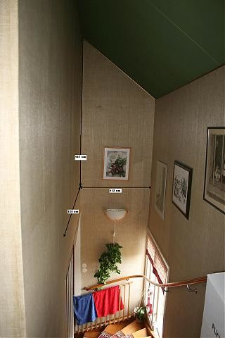

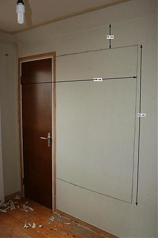

Vi skall ta upp ett hål i en vägg på övervåningen för att kunna bygga ett sängloft ovanför trappan.
Problemet är att vi måste göra hål i en bärande vägg. På denna vägg vilar takstolarna. Jag har räknat utt att det bara är en takstol som blir drabbad. Frågan är vad jag behöver för storlek på limträbalken?
Hålet kommer att bli 180cm brett och 155cm högt. Väggen är 10cm tjock i trä.
Jag lägger upp lite bilder så att det är lättare att förstå.
