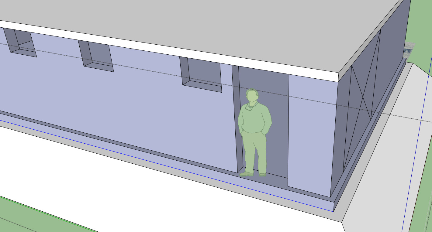

Jag planerar att ta upp en ny dörr på källarplan. Det kan behövas eftersom pannan nästan är slut och sedan garaget murades igen så finns det ingen stans att ta in en ny panna. Följande bild visar hur det ser ut, och den nya dörren vill jag ha där gubben står. Kryssmarkerat område på gaveln är det gamla igenmurade garaget.
Nu är frågan om väggen kommer att hålla för detta?

Så, frågan är om detta skulle bli säkert att ta upp dörren där det visas på bilden, 22 cm från fönstret?
Orsaken till att jag inte vill göra om fönstret till en dörr är att det sitter ett element under där. Frågan är hur nära fönstret jag kan gå innan pelaren mellan fönster/dörr blir för smal för att hålla ihop? Är det ett alternativ att lägga fönster/dörr dikt an och ta bort allt murbruk emellan?
Tekniska förutsättnignar är:
- Tak källare: Gjuten betongplatta tjocklek i höjd 15 cm
- Mur källare: Murade betongblock med tjocklek 22 cm. Uppmätt höjd: 212cm (210 enligt ritning).
- Grundsula: 50cm x 20cm enligt ritning men den ser ut att gå ner djupare på vissa ställen. 30-40 cm.
- Innergolv källare: Ser ut att vara i höjd med grundsulan. Möjligen är det en och samma gjutning.
- X-Markerat område på gaveln är ett igenmurat garage.
- Våningsplanet ovanför består av träkonstruktioner (lätt konstruktion?).
- Dörrstorlek: 10x210
- Fönsterstorlek 53x79cm, avstånd till gavel första fönster = 2m, andra fönster = 4.34m
Taksam för synpunkter.
PS: Det verkar som att fönster-glugg på källarplan slutar kant i kant med det gjutna betongtaket, som på bilden. Sitter det balkar ingjutna i betongplattan, eller betyder detta att det inte finns några balkar ovanför fönster och tidigare garage?
