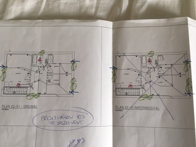

Flyttar snart till mitt nya boende. Finns många exakt likadana hus i området och när de köptes kunde köparna välja mellan två alternativ.
de som skiljde dem åt var att ovanvåningen har 3 sovrum/ alt 2 sovrum och ett allrum.
Vi skulle vilja ha alternativ två och behöver då ta ner en vägg.
Ett eluttag och en strömställare behöver flyttas. Jag har själv BB1 behörighet.
Får vi utföra detta själva? Är säker på hur man gör, men tänkte mest om man sätter sig i skiter för att spara tusenlapparna..

På en BB1-behörighet får man installera och flytta elkopplare och uttag med tillhörande kablar i en befintlig gruppledning. Det är alltså tveksamt om det faller inom BB1. En viktigare fråga är om du känner dig bekväm med jobbet, för du får bara utföra det om du kan, oberoende av vad behörighetsreglerna säger.
Du har alltså en strömställare och uttag på en vägg som ska tas ned. Inga kopplingsdosor på den väggen? Oberoende av om röret kommer nedifrån, från sidan eller uppifrån så får du ett rörutlopp i golv, vägg eller tak som ska pluggas. Har du otur som passerar gruppledningen igenom denna vägg, till andra rum. Det brukar vara hyggligt enkelt att lista ut hur rören går om du identifierar matande kopplingsdosa och vilka apparatdosor den matar.
Sedan behöver du givetvis lista ut hur du ska få fram ett rör till nya platsen för strömställare och uttag. Det kan jag ju inte säga något om.

En liten utökning av gruppledningen innebär förläggning av dimensionering av gruppledningar vilket jag inte tror täcks av BB1. Men som sagt, jag finner inte denna fråga så intressant om TS nu har BB1.
På ritningen ser det inte omöjligt att förlänga detta rör så att det går ned i väggen vid nya platsen. Om vinden är åtkomlig och rören ligger där under isoleringen bör det vara en smal sak. Borra upp ett doshål i väggen och fiska fram ett rör uppifrån vinden till en ROT-dosa. I värsta fall får det bli utanpåliggande kabel från uttaget på den väggen.
