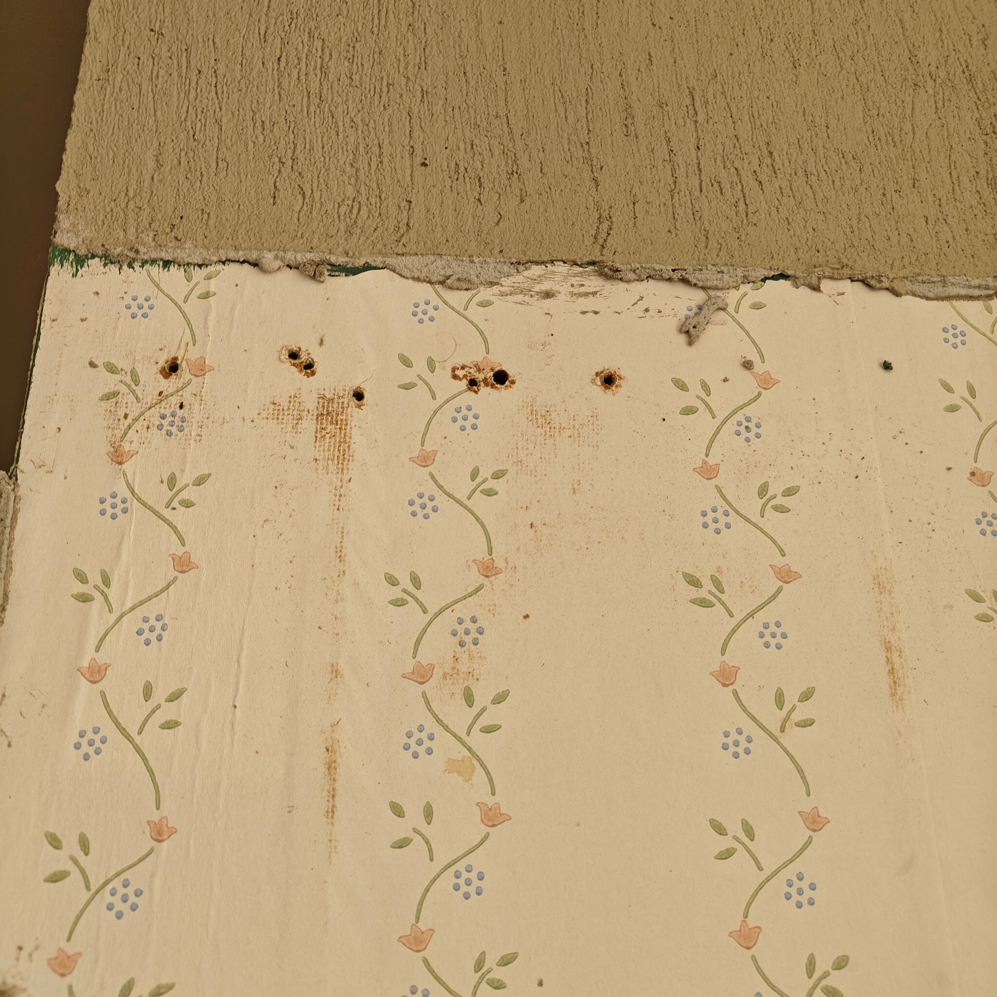

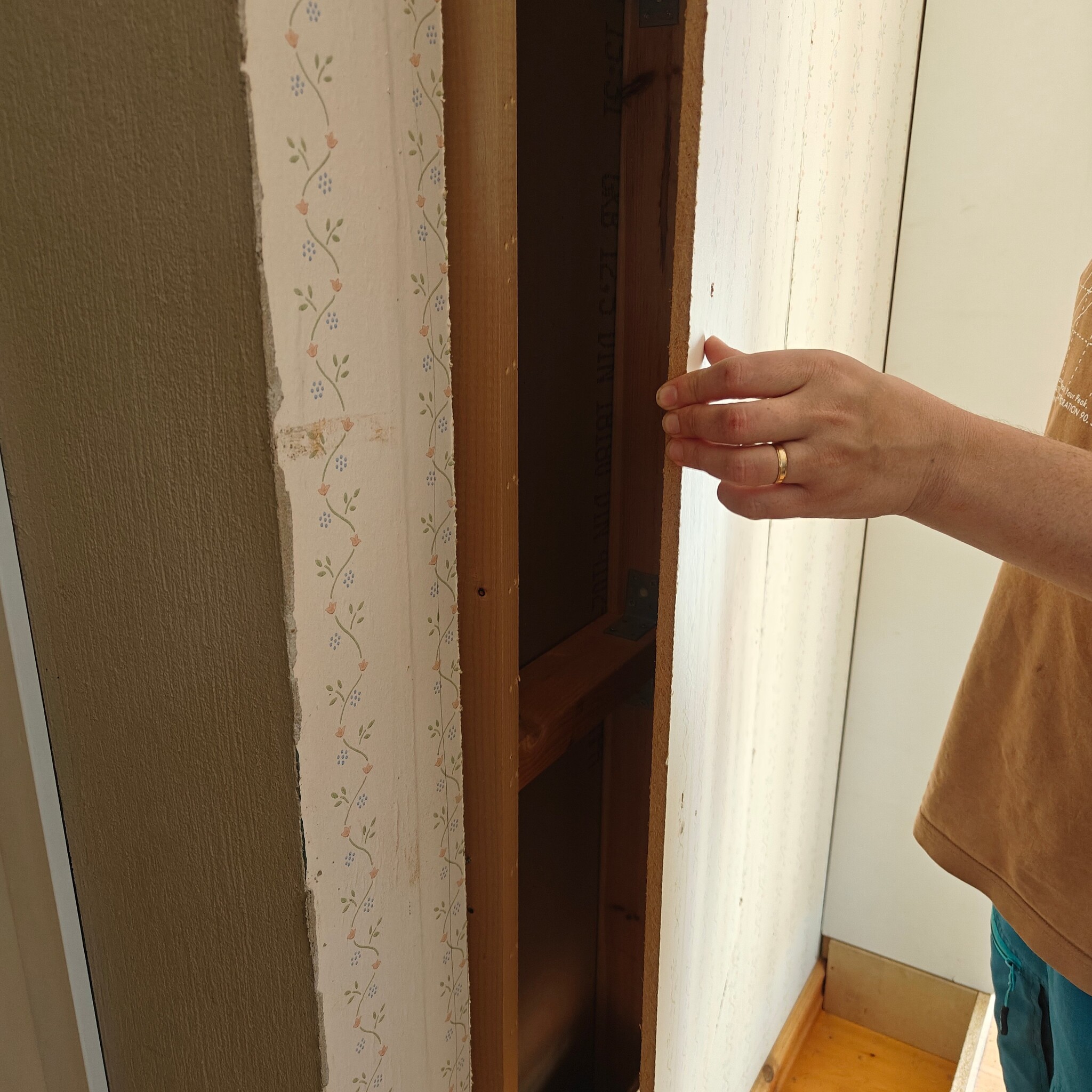

Vi har en hall och flera sovrum, som vi misstänker är renoverade på samma sätt, med vad som ser ut som cement som har kletats på. Väggarna är inte gips har vi upptäckt efter att de sågat ut en del av väggen i vår hall. Nu går vi i funderingar på att ta bort cementen och få släta väggar med tapet.
FInns det någon som haft liknande och hur har ni gjort?
  • Hand som inspekterar vägg med borttagen panel, visar bakomliggande struktur och äldre tapet i en hall under renovering.
  • Närbild av vägg med grönaktig cement ovanpå gammal tapet med blommönster och flera små borrhål.

Vad är det för material under putsen? Är det regelstomme, plankstomme eller någon form av sten?
Det enklaste kanske är att limma upp en renoveringsgips, den är bara 6 mm tjock, och sen spackla och slipa innan tapetsering?
