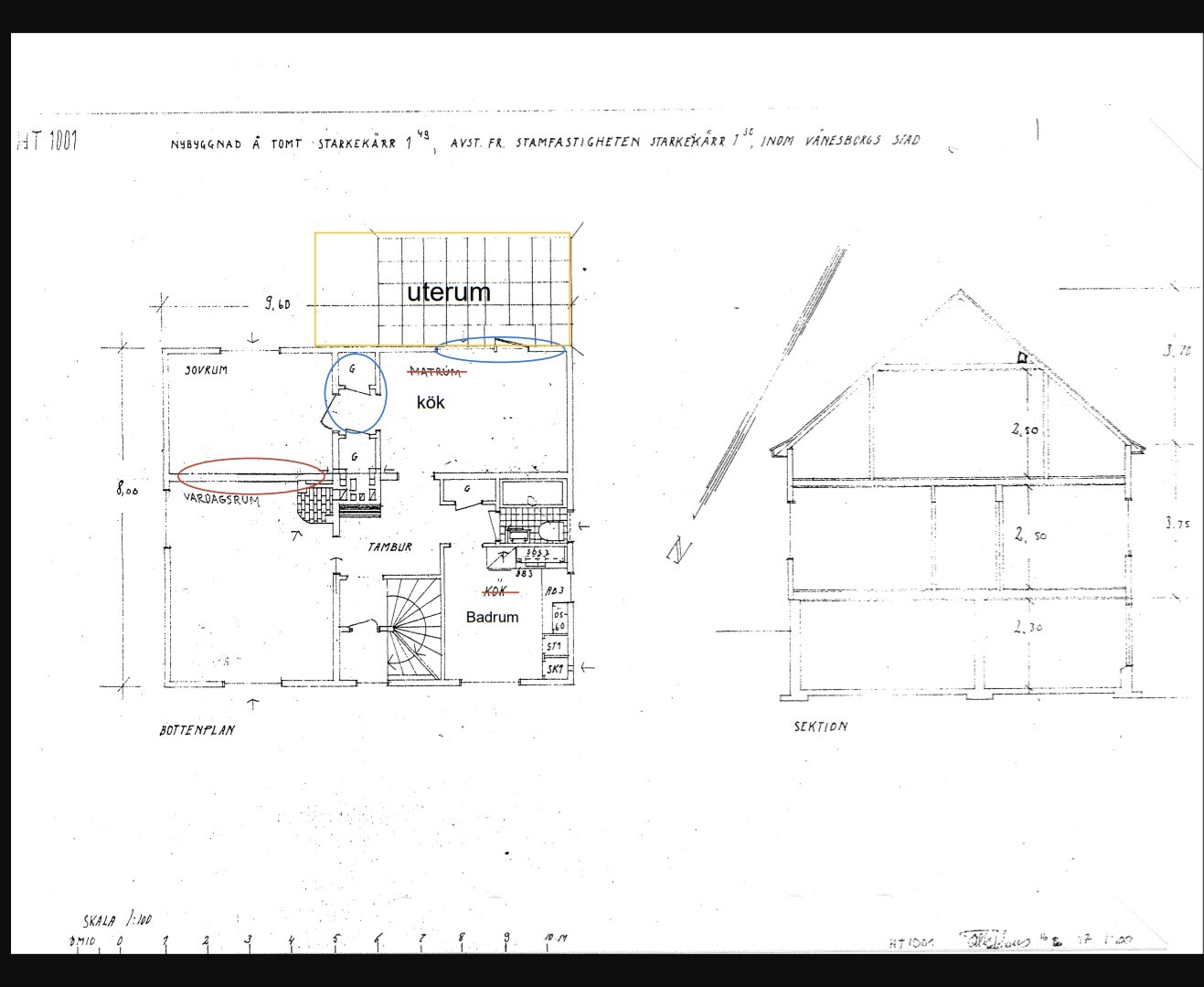

Jag skulle gärna vilja ha input från kunniga här angående bärighet i vårt hus.
Vi har ett 1½‑plans trähus byggt enligt ritningarna jag bifogar. På planritningen har jag markerat:
Rött: vägg som redan är borttagen (vi satte in limträbalk när vi tog bort den)
Gult: befintligt uterum (tillbyggt senare, finns ej på originalritningen)
Blått: väggar vi nu önskar ta ner
Det som idag är markerat som matrum på ritningen är vårt kök. Vi vill öppna upp väggen mot uterummet och även ta bort skafferiväggen (blå markering).
Väggarna i fråga är till stor del uppbyggda som plankstomme / plankpanel, inte modern regelvägg. I skafferiet är ena sidan tunn spontpanel, andra sidan tjockare plank (~40–50 mm). Det finns inga synliga pelare eller balkar och inget tyder på att bjälklag hängt på dessa väggar, men det är svårt att veta säkert.
Sektionen på ritningen är tagen från kortsidan (ca 8 m-sidan). Där ser det ut som att tak och bjälklag bärs av ytterväggarna. Inga invändiga bärlinjer är markerade.
Huset är troligen byggt någon gång under 50-talet.
Min fråga:
Tror ni att de blåmarkerade väggarna kan tas bort utan att sätta in ny limträbalk?
Finns det något särskilt man bör kontrollera (t.ex. i taket ovan väggen) innan rivning?
Alla synpunkter uppskattas – vi vill göra detta rätt och inte överbygga i onödan.
Tack på förhand!

Väggen mot uterummet är bärande. Det är originalyttervägg. Mellanbjälklaget och takstolarna vilar på den väggen.

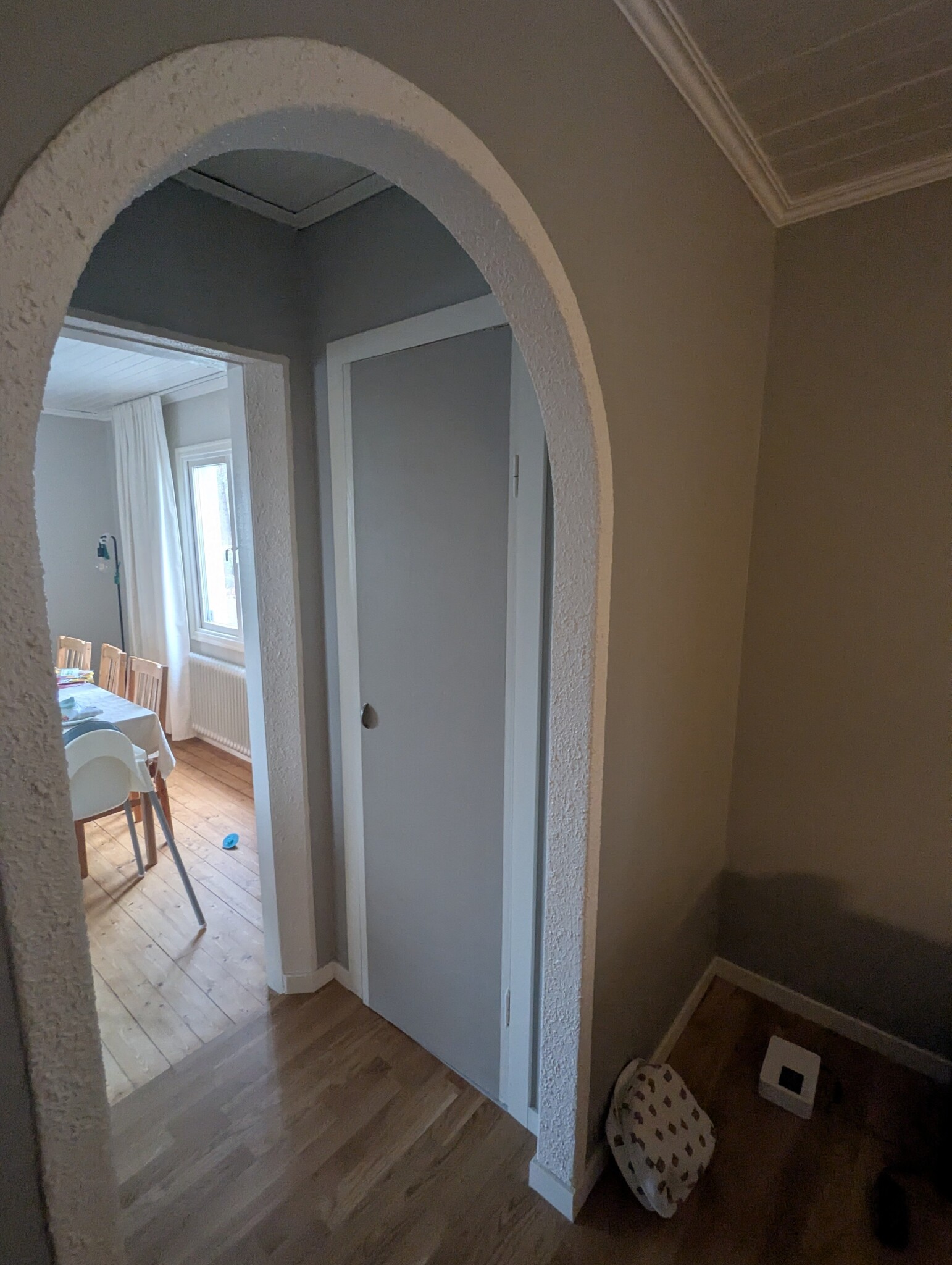

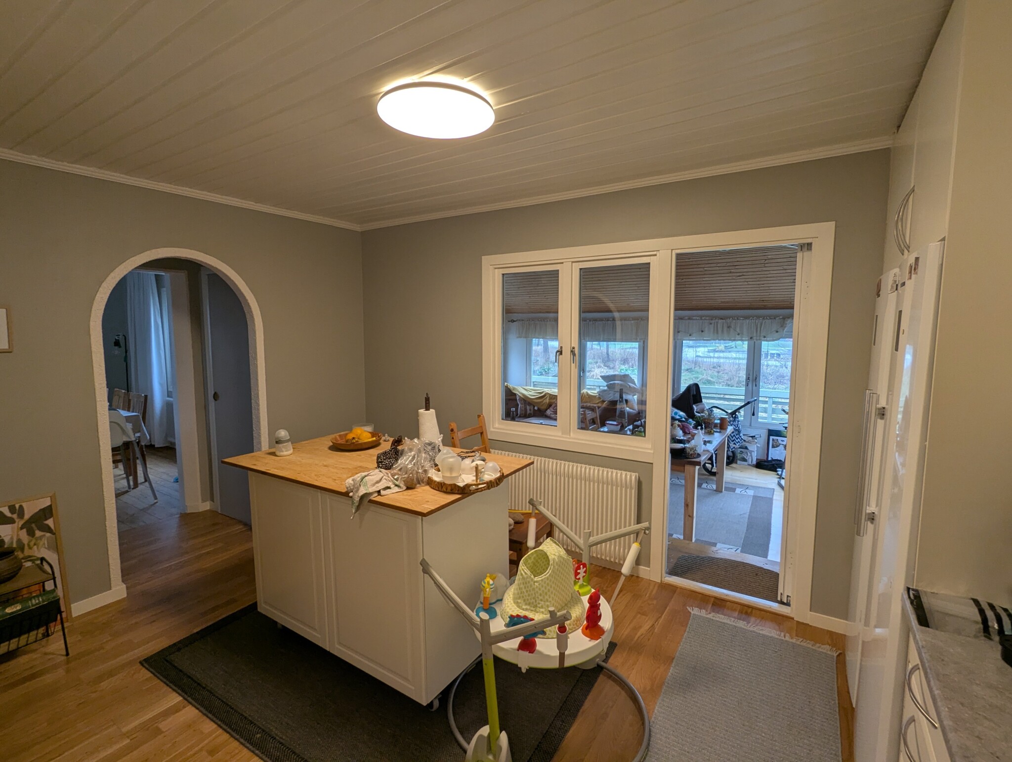

Det hade jag nästan räknat med. Tror du det skulle räcka att spara övre delen av väggen eller bör man ta bort allt och stärka upp med limträbalkar?
Vad tror du om skafferiet då? Skickar med en bild på det samt den vägg som går ut mot uterummet.
  • Bilden visar en bågformad dörröppning in mot ett rum med träbord och stolar. En vit dörr syns till höger innanför öppningen.
  • Kök med en köksö och öppen passage till uterum, synliga leksaker och möbler genom fönster mot uterummet.
Mellan altandörren och fönster lär det vara stående bärande regel.
Mellan fönsterna skulle det kunna vara en stående bärande regel.
Du får ta bort foder/lister runt fönster & dörr för att se hur det ser ut.
Och vad skulle de olika utfallen av att ta bort foder/lister kunna innebära? 😂
Vill inte verka tjatig, men vad tror du om skafferiet med väggar då?

Det är balk och pelare som gäller, ju större öppning desto kraftigare. Du får låta en konstruktör räkna på det utifrån snözon, takkonstruktion, takbeläggning etc. Då får du också underlag till den bygganmälan som det är meningen att du ska skicka in till kommunen.

Åt vilket håll går taknocken på ritningen?
Normalt är det väggarna som går under taknocken och är utritade på sektionsritningen som är bärande.

Taknocken går i samma riktning som den väggen som vi redan har tagit ner (markerat med rött) samt väggen som vi vill ta ner mot uterummet. Det är alltså inte i samma riktning som väggarna vid skafferiet.

Okej, så vad tror ni då om skafferiet som jag åter

Okej, så vad tror ni då om skafferiet med väggar som jag vill ta ner? Krävs bygglov eller bygganmälan för det?
BirgitS
I så fall bör skafferiväggarna inte vara bärande. Men inga garantier.
