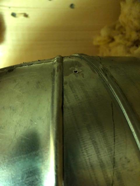

Jag håller på att bygga om ventilationssystemet och har kommit till en knepig popnit som behöver tas bort.
Om man söker på nätet får man förslaget borra. Det har funkat alldeles utmärkt på de nitar som sitter så till att man kommer åt med borren. Även där man borrar lite snett har det fungerat om jag börjar med en tunn borr och går uppåt en halv millimeter i taget tills niten släpper.
Den aktuella niten sitter på ovansidan av kanalen i mellanbjälklaget direkt intill en 90°-böj som är öppen. Har tagit upp hål i innertaket från undervåningen. Jag ser nitens insida genom kanalböjen, dock är det för långt och trångt för att komma åt att borra med något vettigt den vägen (har försökt...). Kan känna på nitens utsida när jag sticker in handen. Avståndet mellan kanal/nit och övervåningens golvskiva är ca 3-4 cm.
Någon som har idéer om hur man kan göra?

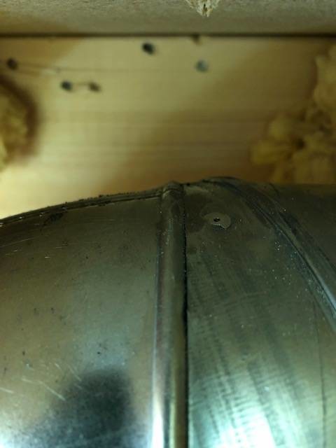

Det blev filalternativet som PNO föreslog, men det tog en bra stund. Kortare insatser en eller ett par gånger om dagen i några dagars tid innan det sa plopp och niten föll bort. På slutet stoppade jag en kort skruv i niten och försökte bända den genom kanalväggen.
För att förstå hur det hela framskred stoppade jag så småningom in telefonen och tog lite bilder. Först en som visar början, och därefter en strax innan det blev klart.
