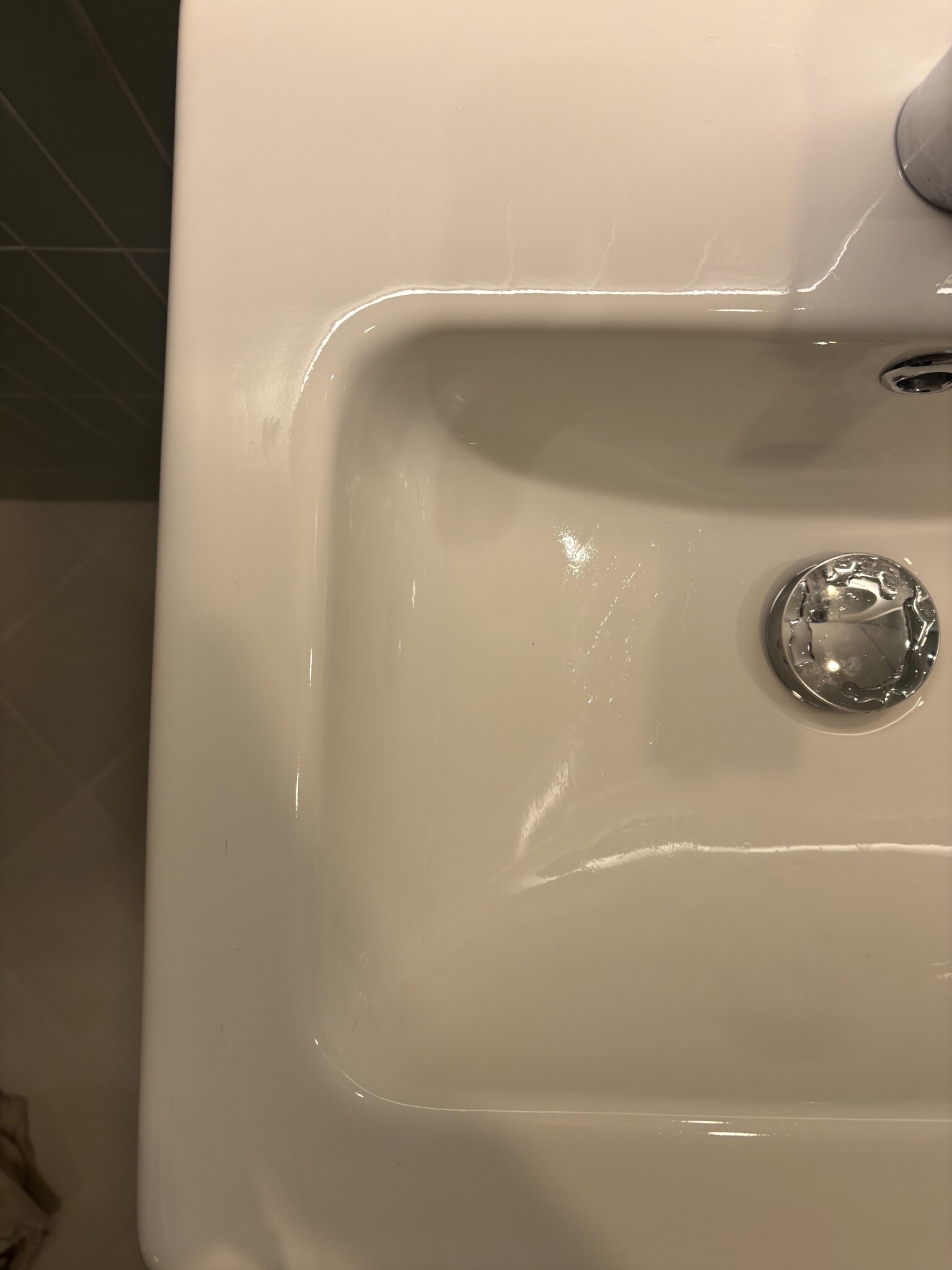

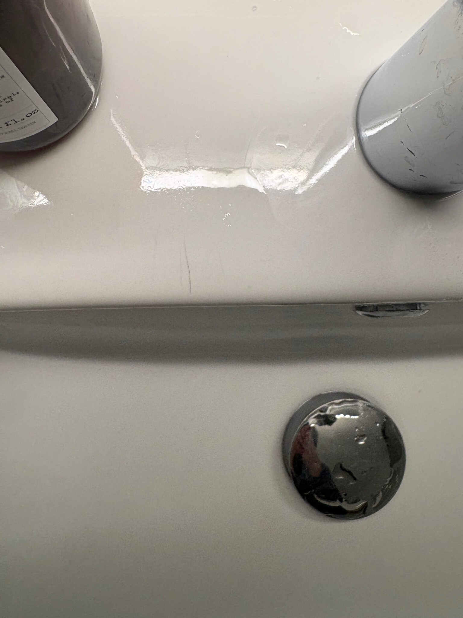

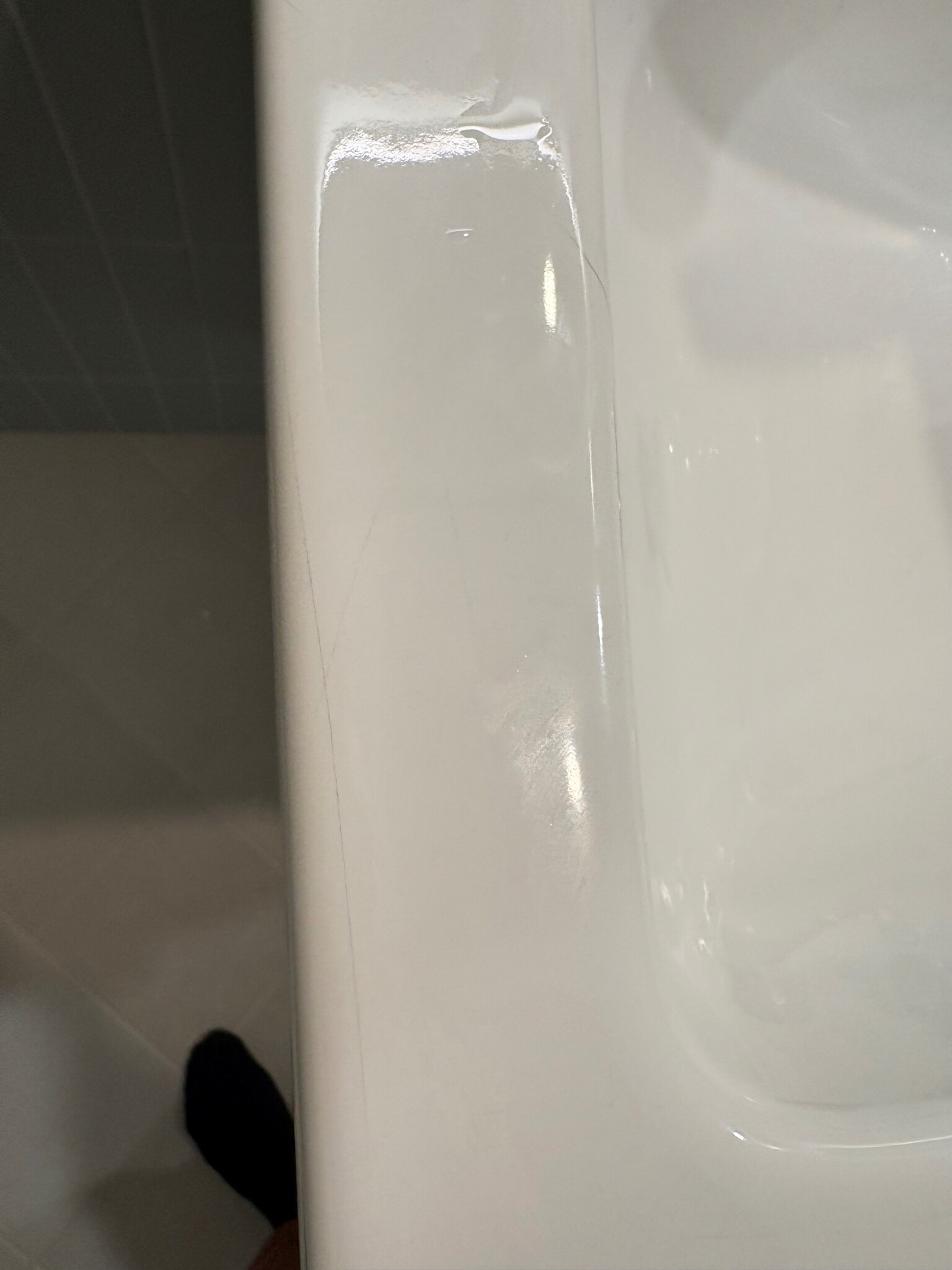

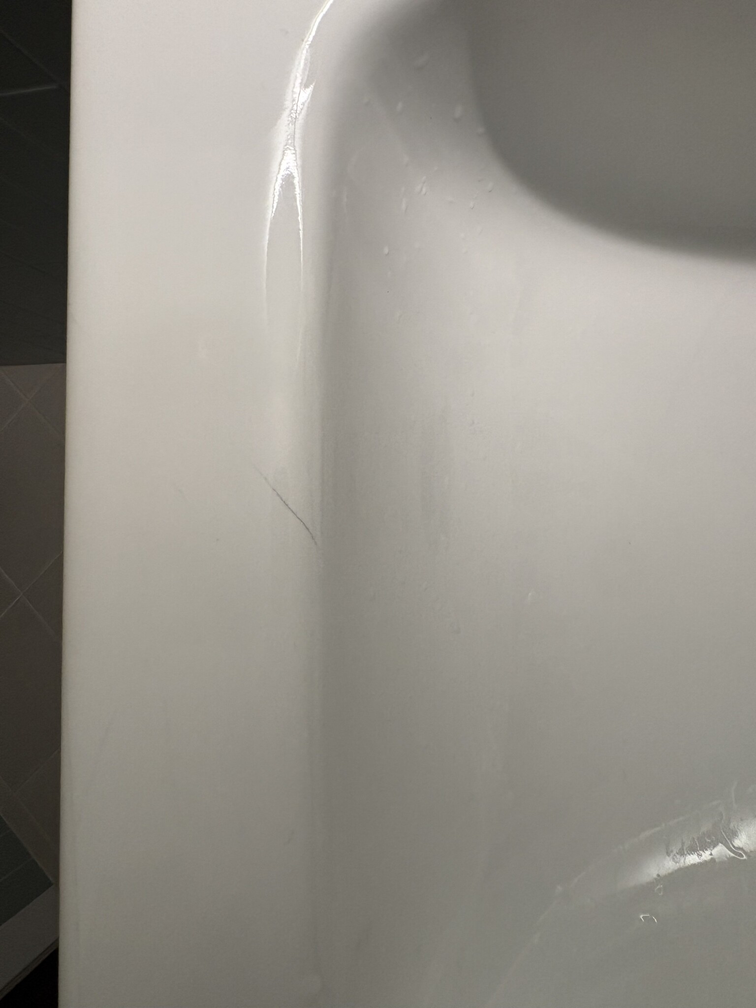

Vi har precis renoverat och redan fått repor i porslinet på tvättstället 😭. Tror att det är från våra vigselringar.
Kan man ta bort det? Eller att man kan göra att ett syns mindre?! Så jävla tråkigt.

Autosol kromglans. Vi använder det på second hand-butiken att ta bort besticksrepor på värdefullt porslin. I grund och botten är det ett metallpolermedel

Hej! Vi testade nu Autosol kromglans efter att testat keramiskt suddigummi. Tack tack för tips! Fick bort allting med kromglansen när ingenting funkade 👌🏻🥳
