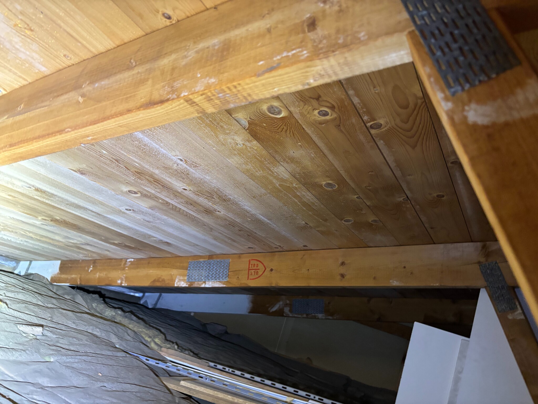

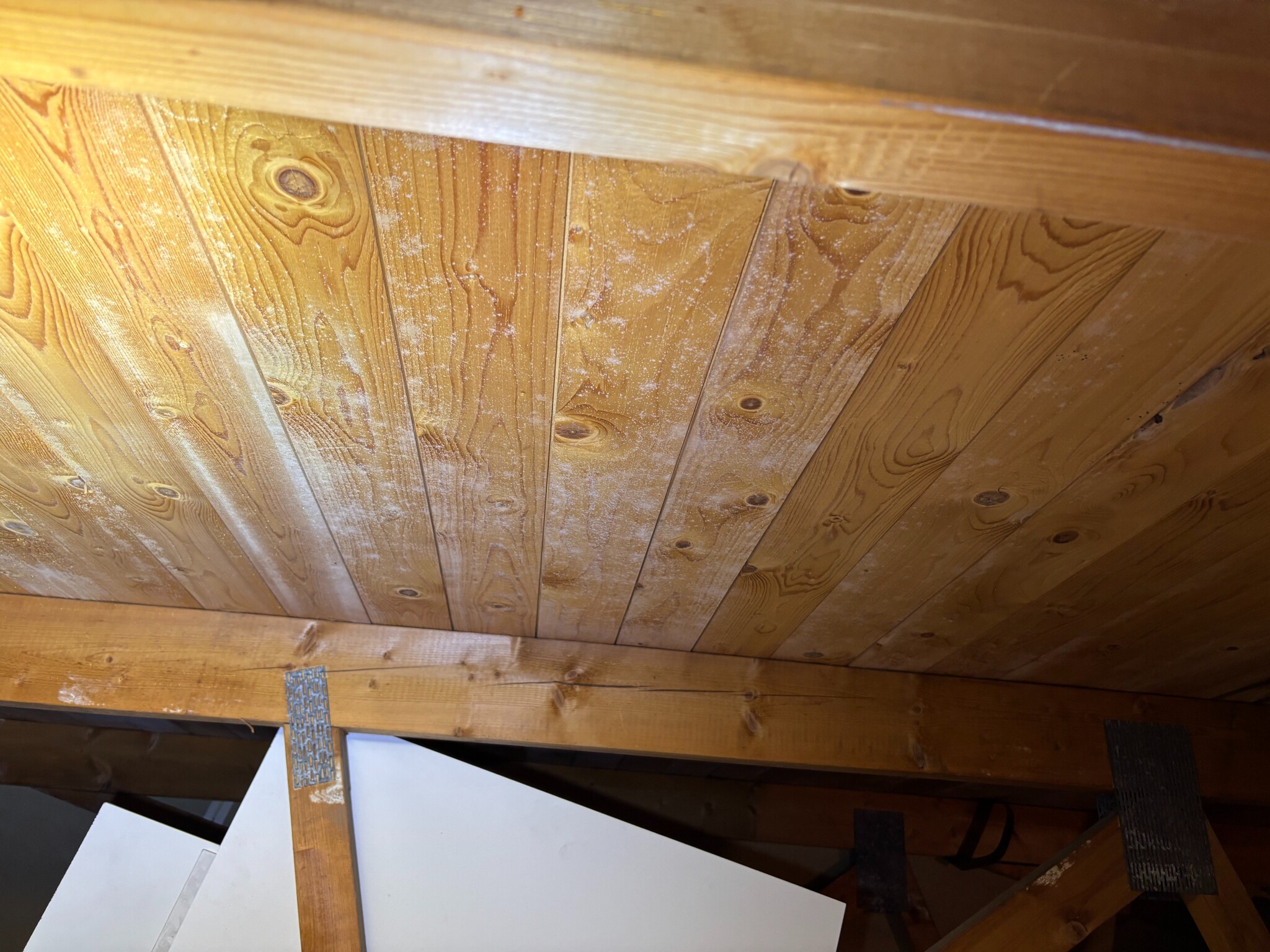

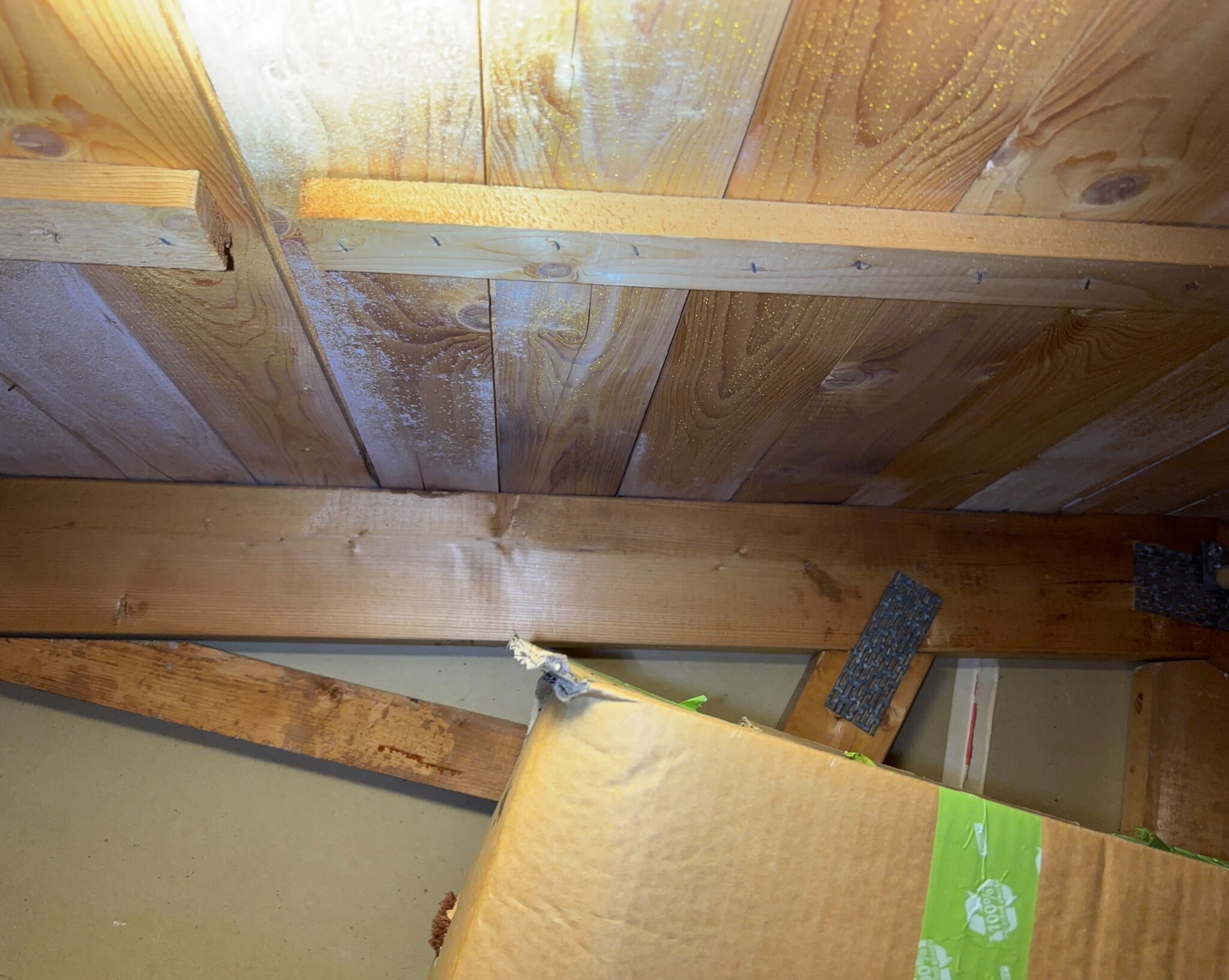

Har nyligen köpt radhus med vind. Finns en del mögeltillväxt som behöver tas bort. Löser jag detta själv eller bör jag anlita en firma?

Vår besiktningsman sa att vi kunde göra det själva med ett sandpapper. Sedan skulle vi förbättra ventilationen och det fick snickare göra lite senare.
Förstår. Men om vi behöver vinden för förvaring av t.ex. kartonger, bör vi då ändå försöka att ta bort möglet, ska jag tolka det så? Man använder inget medel för att ta bort det, typ klorin eller liknande?

spelar ingen roll hur du sanerar. Finns orsaken till påväxten kvar så kommer det nytt.........Det är som sagt så lite så det är inte säkert att det är nå fel för det. Det kan räcka med en väldigt fuktig sommardag och det då växte lite kanske över nån vecka. Sen dog det ut och det du ser är det som är kvar och dött. Hade det varit ett problem över tid så hade det växt mycket mer än så där.
Nu ser jag ju inte hela vinden eller vet hur den är konstruerad men av det jag ser framstår det inte som att det är en typ av vind som lämpar sig för förvaring.T tromba_sailor skrev:
Det är inte möglet i sig som är problematiskt när det gäller förvaring utan det som gör att mögel uppstår. Vinden verkar inte vara konstruerad för att vara förråd. Det går att ordna och det går i många fall hur bra som helst att förvara saker på (vad som verkar vara) en ouppvärmd vind men det är inte alltid det är så bra.

Orsaken till möglet är såklart dålig ventilation. Varm och fuktig luft från badrummet under vinden plus eventuellt från diskmaskin etc. i köket som stiger uppåt. Jag tänkte att jag börjar med att ta bort möglet som finns för att lättare som det växer till nytt eller ej.
Någon som har några klockrena tips för att få en grym ventilation på denna typ av vind, alltså kallvind?

Tack för svar! Vad menar du med att det inte alltid är så bra att förvara saker på en ouppvärmd vind?Jiji skrev:

Ju fler saker som kondens kan bildas på och som sedan hålla kvar fukten kan skapa onödigt mycket fukt. Dvs att det inte ventileras ordentligt.T tromba_sailor skrev:
Men med oisolerade vindar är det alltid så att man får testa. Om ni tycker att det fungerar så är det ju ingen fara.
Det finns dessutom flera olika skolor för hur man skapar bäst klimat på sin vind.
