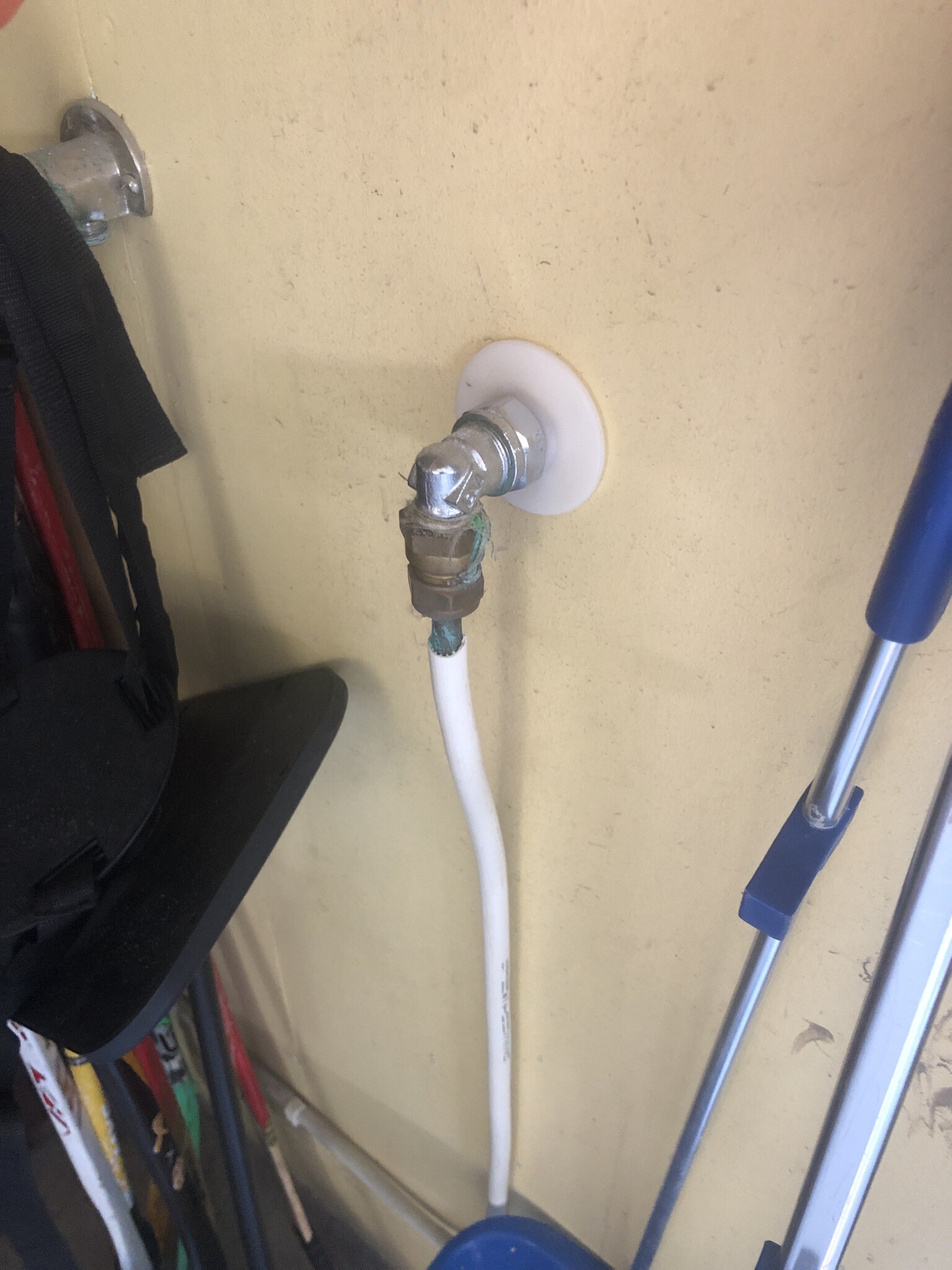

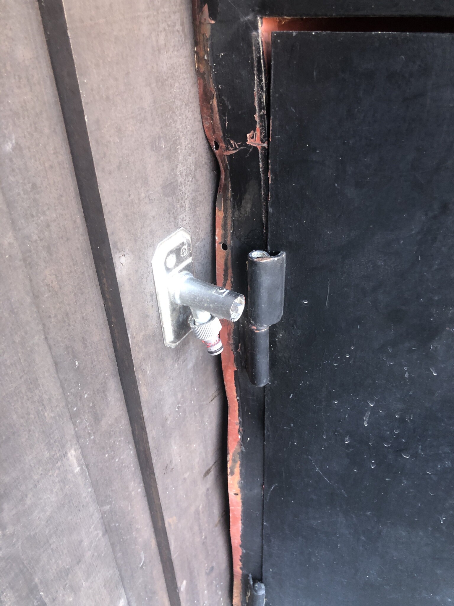

Har en vattenutkastare som sitter i vägen nu när jag ska dra bort ett gammalt sopskåp, se bild. Kan jag skruva bort den själv eller behövs rörmokaren? Lägger in en bild på insidan av väggen med.
Ska kranen bort bara tillfälligt?
Att ta bort den tillfälligt inte så svårt. Leta upp avstängningskranen, stäng av vattnet och ta bort.
Men om den ska flyttas, lite svårare. Plus att alla gamla grejer kärvar.

Tog bort och satte tillbaka. Gick bra. Klämringen var lite svår att få loss och kom på att röret behövde hållas fast när utkastarens anslutning drogs åt.
