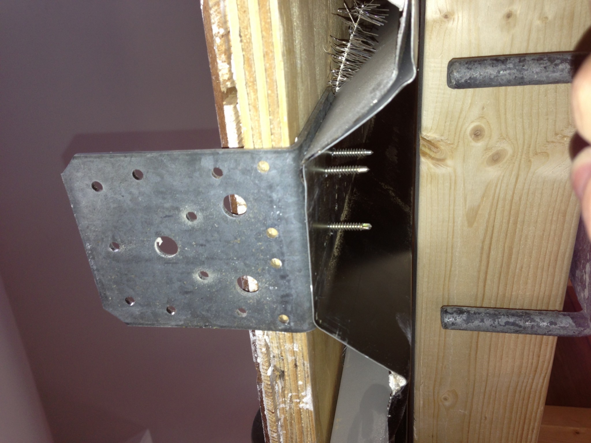

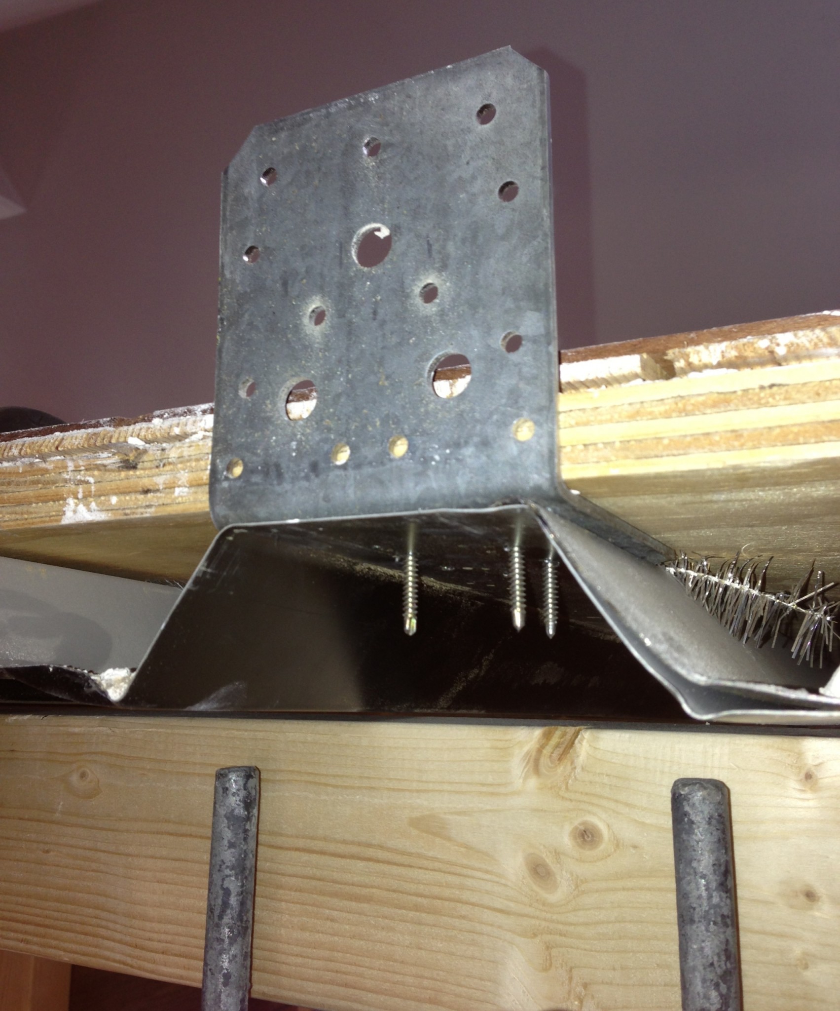

Jag vill ta bort följande l-profil överst är det golv (till ett loft), under plåt.
Jag kommer inte åt skruvhuvudena eftersom golvet ligger ivägen. jag försökte med att såga av en skruv och sen borra (nedifrån), men fick inte bort den. Antar att skruvar är härdade på något sätt så att de inte går att borra bort (?).
Någon som har ett bra tips på hur jag får bort denna?
Kan du inte bara såga av vinkeln istället för skruvarna?
Har ingen sån såg... men kan alltid låna. Vad för såg skall man använda?
Tigersåg med ett metallblad, borta på 10sek.
Tack!
eller en bågfil
Har försökt med bågfil, men det verkar vara ett evighetsarbete (och jag har 4 st l-järn att ta bort)...
Eller en vinkelslip med kapskiva, men tänk på att det sprutar gnistor så var försiktig, rigga ev en våt filt så du minimerar gnistregnet.
Härdad montageskruv borde man ju kunna bryta av på undersidan med hjälp av en polygrip (Motortång) och sedemera kanske pressa in morakniven för att lyfta det lilla som är kvar från skruven från plåtregeln och bara dänga till vinkeljärnet med hammaren.... Kanske....
