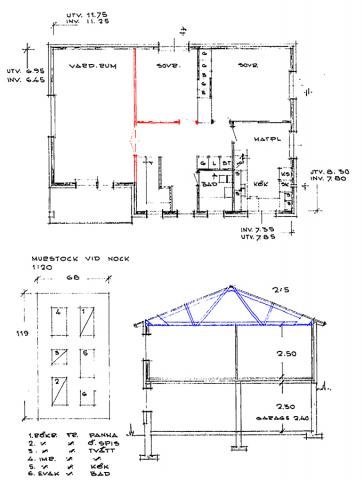

vi ska snart flytta in i vårt nya hus. Det ska bli jättekul. Det är en del saker som behöver göras, bland annat att ta ner ett par väggar på övervånningen. Vad behöver vi tänka på?
- Ingår väggarna (se rödmarkerade på bifogad ritning) i den bärande konstruktionen?
- Om så, kan vi själva skicka in bygganmälan till kommunen eller måste en byggnadsingenjör göra det?

Det är svårt att säga när det inte framgår av ritningen hur tacknocken löper i förhållande till övervåningen.
Om jag gissar att den går åt det håll som är vågrätt på ritningen så är den kortare rödmarkerade väggen antagligen bärande. Den längre rödmarkerade väggen, den mot vardagsrummet, är det antagligen inte såvida inte delen med vardagsrummet är tillbyggd.
Hur som helst behöver du konsultera en byggingenjör för att ta reda på hur det verkligen ligger till.
Bygganmälan ska du, byggherren, skicka in men antagligen behöver du bifoga vad ingenjören/konstruktören har kommit fram till.
