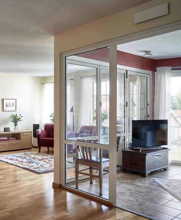

Ska göra innervägg där det nu sitter stora glaspartier.
Om jag river glaspartierna, kan jag då använda det som är kvar som riktmärke och regla och gipsa på det?
Bifogar en bild så ni får en uppfattning om vad jag pratar om

I princip ska det inte vara något problem med att göra som du tänkt. Observera att du har ett överluftningsdon ovanför den närmaste öppningen. Det måste du återanvända. Hur fungerar uppvärmningen i det inglasade utrymmet? Har du golvvärme?

Ja det är golvvärme där inne.J justusandersson skrev:I princip ska det inte vara något problem med att göra som du tänkt. Observera att du har ett överluftningsdon ovanför den närmaste öppningen. Det måste du återanvända. Hur fungerar uppvärmningen i det inglasade utrymmet? Har du golvvärme?
