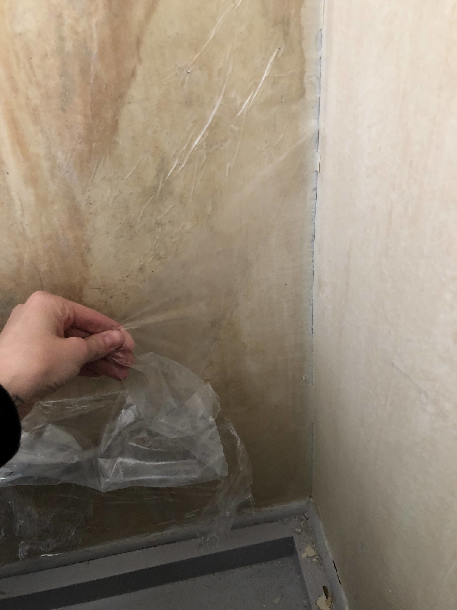

Ja det va ett helvete med en liknande vägg där jag körde ångmaskinen. Slutade med att vi fick gipsa den.J jonaserik skrev:
Suttit 1 dygn och går inget vidare det härE erik_malare skrev:Jag skulle säga att föregående talare slår huvudet på spiken. Helt klart det smidigaste sättet, även om det ändå kräver att man river ner allt som uppenbarligen sitter löst.
Angående tipset med tapetklister och plast:
Jag brukar ta en vass kniv och "snitta upp" ytan (tänk Edward Scissorhands) lite härs och tvärs, för att klistret ska tränga in. Det allra bästa är om du kan låna en taggrulle av nån, men kniv funkar.
Rulla sedan på JÄTTEMYCKET tapetklister, det ska vara i princip så att det precis inte rinner av. Lägg sedan på byggplast (eller gladpack) och sopa ut luftbubblorna med en kvast. Viktigt att det blir så lufttätt som möjligt. Låt sitta uppe över natten. Sen är det bara att gå lös och riva
Bra att tänka på: Det frigörs väldigt mycket fukt ut i luften när man limmar likt ovan, så man bör kunna ventilera utrymmet. Täck golvet noga, tapetrester med klister på sig fastnar.
Kolla upp var du har för material i väggen. På gips är det inte bra att tillföra så mycket vatten. Betong är det som funkar bäst.
Och, se till att ytan får torka ur ordentligt när du rivit klart, innan du börjar spackla/måla.
Lycka till!
Ok, märkligt att det inte funkar. Men kör på att riva ner det som sitter löst och sen spärrmåla med en alkydoljefärg, tex Alcro Kraft. Den luktar starkt så det kan vara bra att ha alla fönster vidöppna och/eller en friskluftsmask.
Status på den ena väggen. Hittade massa hål på vissa ställen där det satt plugg. Är det bara att köra på ovanpå detta ändå? Och sen spackla efterE erik_malare skrev:
