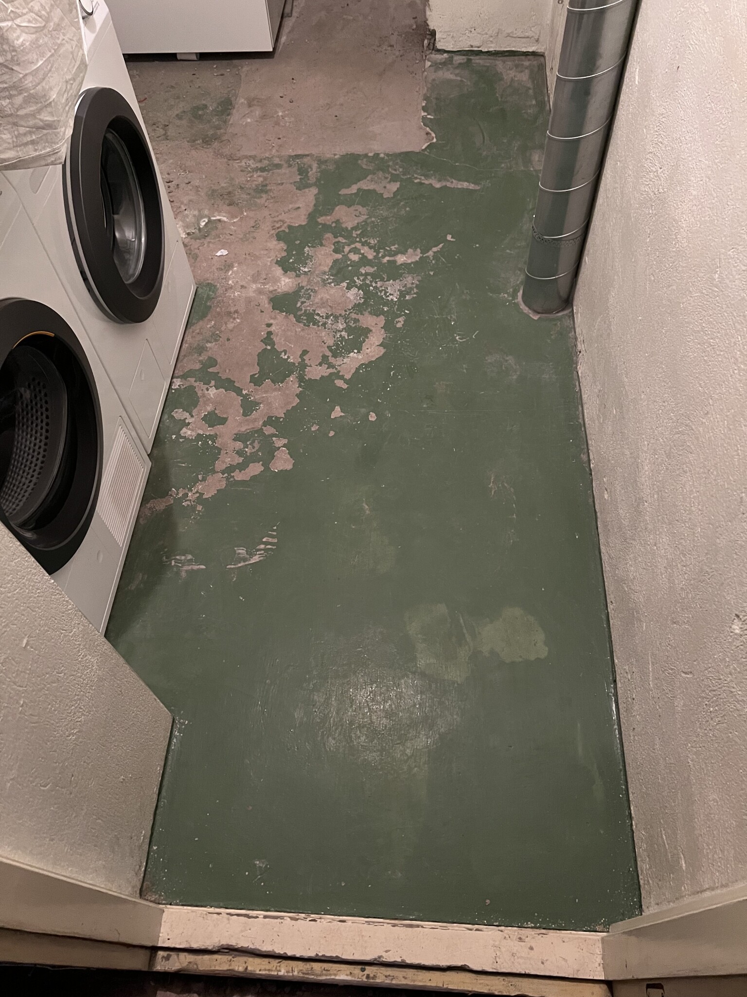

Vi håller på att renovera och ska göra om pannrummet till tvättstuga (och pannrum). Huset är byggt tidigt 60-tal och nu är det betonggolv som är målad med någon färg som sitter hårt. Vi har stambytt och eftersom vi ska lägga klinkers ska det flytspacklas. Hur är det med den gamla färgen på golvet, kan man prima bara och sedan flyta eller behöver man ta bort färgen först? Har hört lite olika.
  • Bild av ett pannrum med grönt, slitet målat betonggolv och del av en tvättmaskin synlig till vänster.
Det beror på vad det är för färg och vad det är för flytspackel. Läs instruktionen och kolla.
Färgen ser väldigt blank ut och vill man få något att fästa bättre på den ytan kan man slipa ner den så den blir matt. För säkerhets skull.
