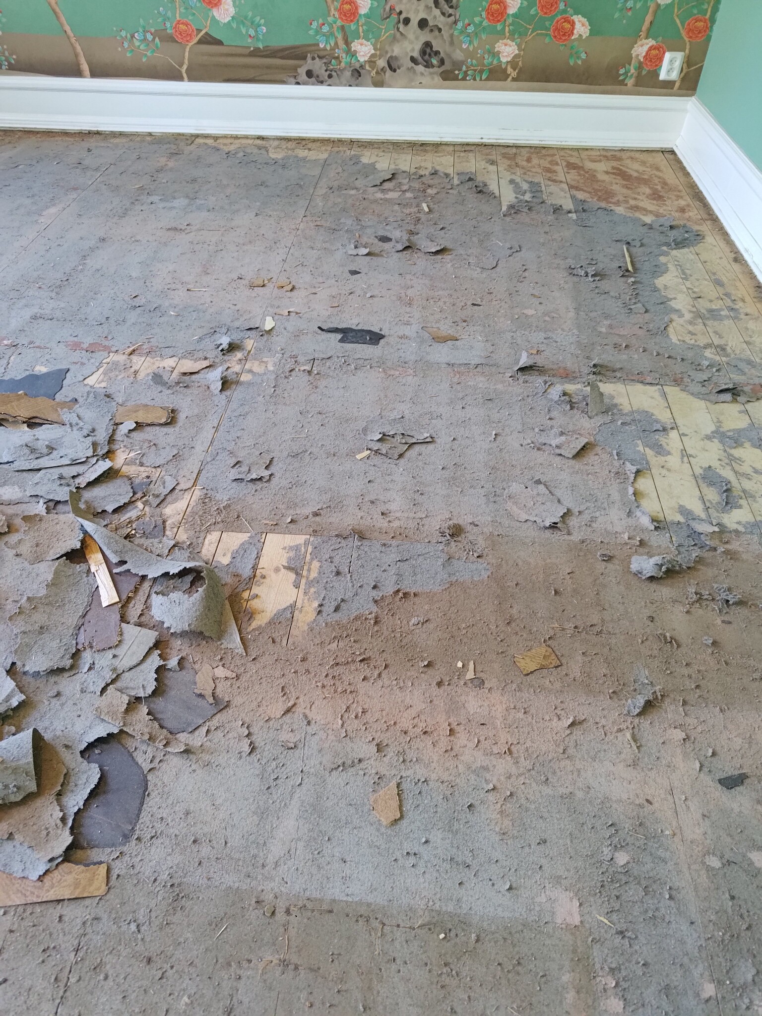

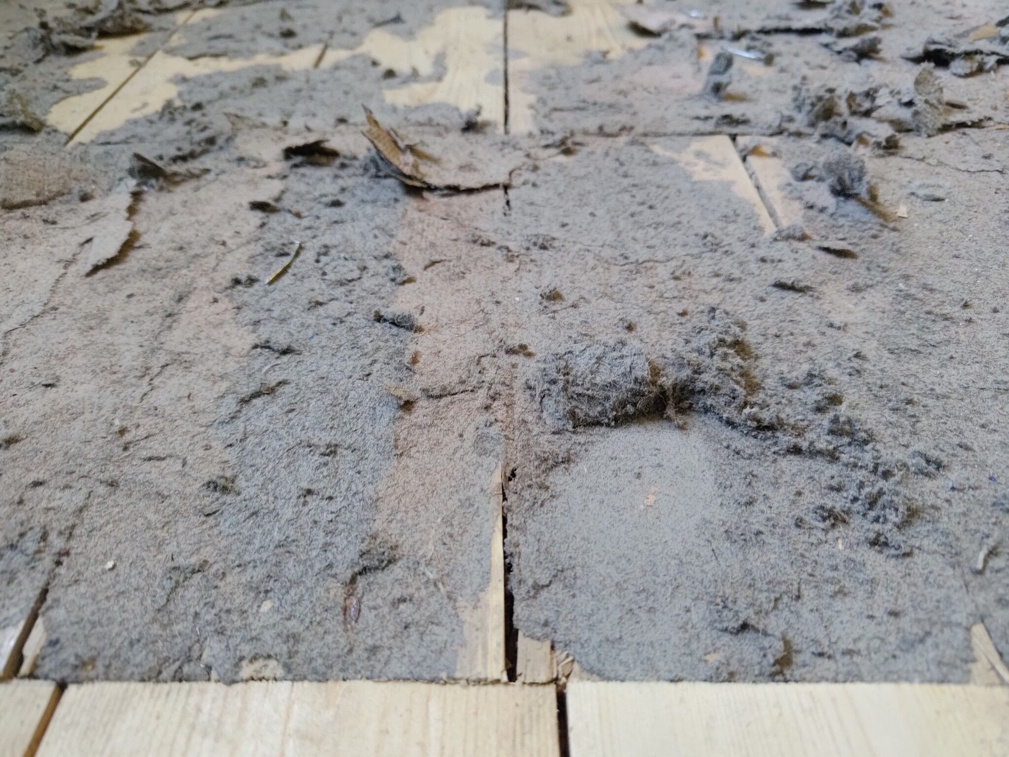

Ska lägga ett nytt stavparkett golv. Håller på att riva bort tre lager av gamla plast/parkett golv ovan. Nu har jag kommit ner till plankgolvet men ligger ett papp/filt lager som är väldigt svårt att ta bort. Är tusentals små spikar gömda i golvet från ovanliggande plastgolv samt det "korvar" sig när man skrapar med spackelspade. Försökt med värmepistol men är nog inte limmat så släpper inte utan skulle nog bara börja brinna till sist. Hur gör jag? Riva bort hela plankgolvet ligger i tanken...

Skulle testat att blöta ner temporärt och skrapa av med ett barkjärn från biltema. Behöver ju inte bort med allt, bara få det jämnt nog för det andra golvet.
Eller... Vid närmare eftertanke, det lär ju vara lim eller annat jox om du inte får bort lumpappen? Måste du verkligen bort med allt för att lägga nytt golv ovanpå? Kanske går det att slipa ner där det sticker upp för mycket.
När jag tar bort detta via jobbet så använder jag en abs slip med 24 å 36 papper ,, så får du bort de mesta , om du sen skall lägga ny matta på så brukar jag köra rå primer och fin spackla med RR och sen slipar ner de igen ,
Om du bara ska ha ny ex laminat golv så räcker de att slipa ner och på med en 3mm foam

Det känns som det gått ihop med fibrena i plankgolvet snarare än limmat. Vid några platser går det loss stora sjok. Det har nog legat där i femtio år iaf.

Ja, parkettläggaren ville gärna få bort så.mycket som möjligt innan slipningen då det korvar ihop sig i slipen.
