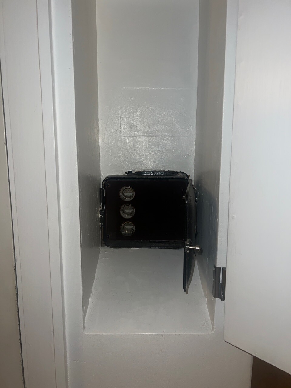

Ta bort gammal elcentral och dra nätverk genom röret från källare?

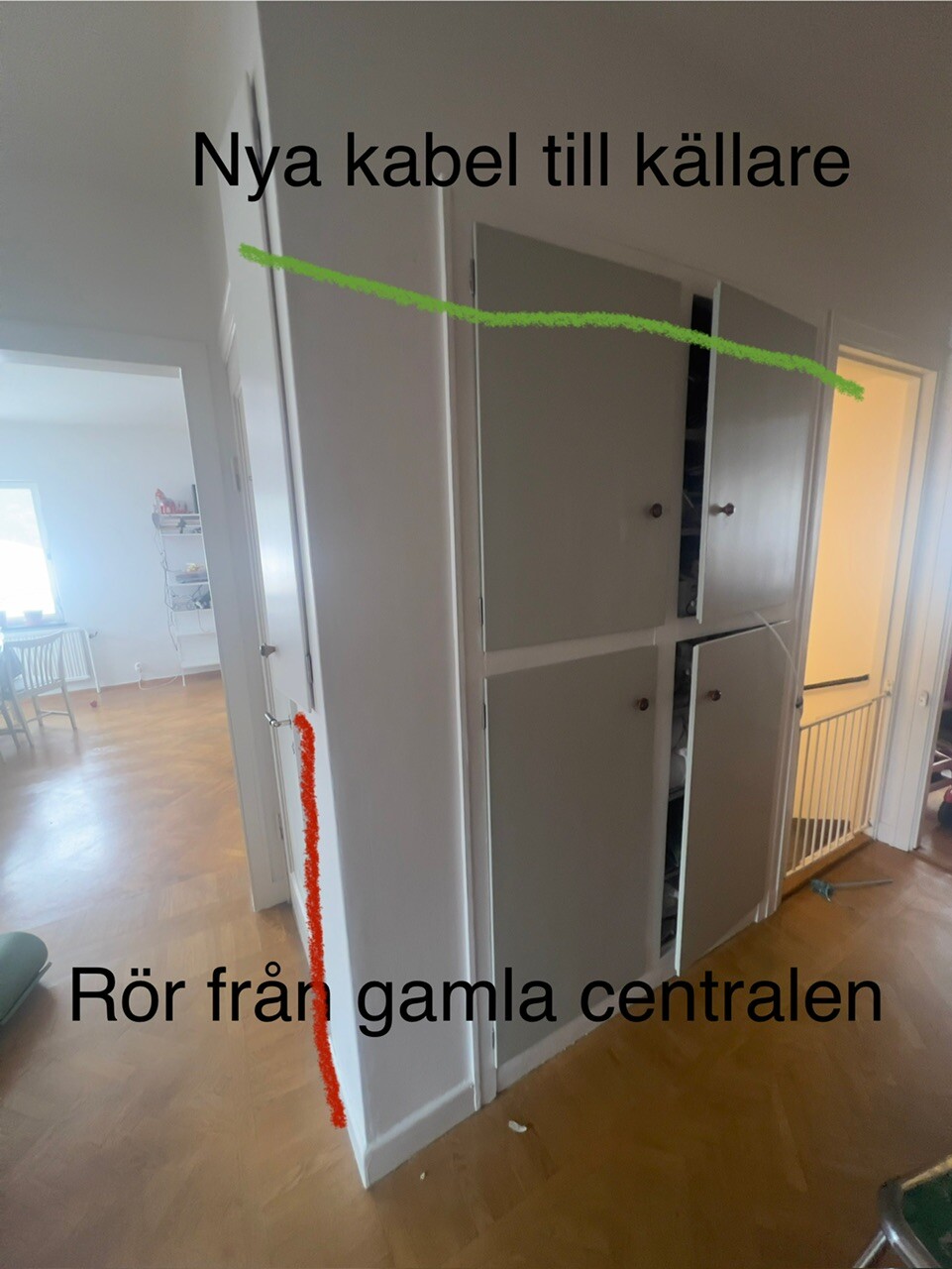

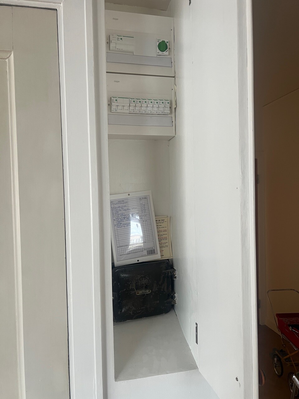

Jag funderar på att ta bort denna gamla elcentral eftersom elen gjordes om för två år sedan och finns en ny central 40 cm ovanför. Den gamla kabeln går rakt ner en sådan svart som ser ut som en orm, men jag kan inte hitta var den kommer ut i källaren. Samtidigt har jag sett att kabeldragningen från den nya centralen går en helt annan väg, via trappan ner.
Jag skulle vilja dra 2-3 nätverkskablar genom detta rör för att ansluta trådlösa accesspunkter och slippa gå via trappan. Planen är att montera bort elcentralen och dra ur den gamla kabel samt föra ner en dragvajer för att se var kabeln kan komma ut.
Jag har mätt och det finns ingen spänning i säkringshpllarna, men är det något särskilt jag bör tänka på? Finns det någon anledning till att man inte valde att använda detta rör vid omdragningen?

Jag kan inte svara på varför man inte använde de gamla rören för att dra el, om det inte är just för att de är gamla/det kan vara svårt att dra in nya kablar/de kunde inte heller hitta var den tog slut och ville inte lägga tid på det.
Det jag kan rekommendera är dock att du använder de gamla kablarna som dragtråd när du drar in nätverkskabeln.
Om du inte vet var det gamla röret tar vägen så kan kan du kanske prova att sätta dammsugarslangen, antingen som sug eller blåsläge, mot röret och sen leta efter ett ställe där det susar/tjuter. Bra att vara två när man gör det här så kan du få hjälp så underlättar det.
