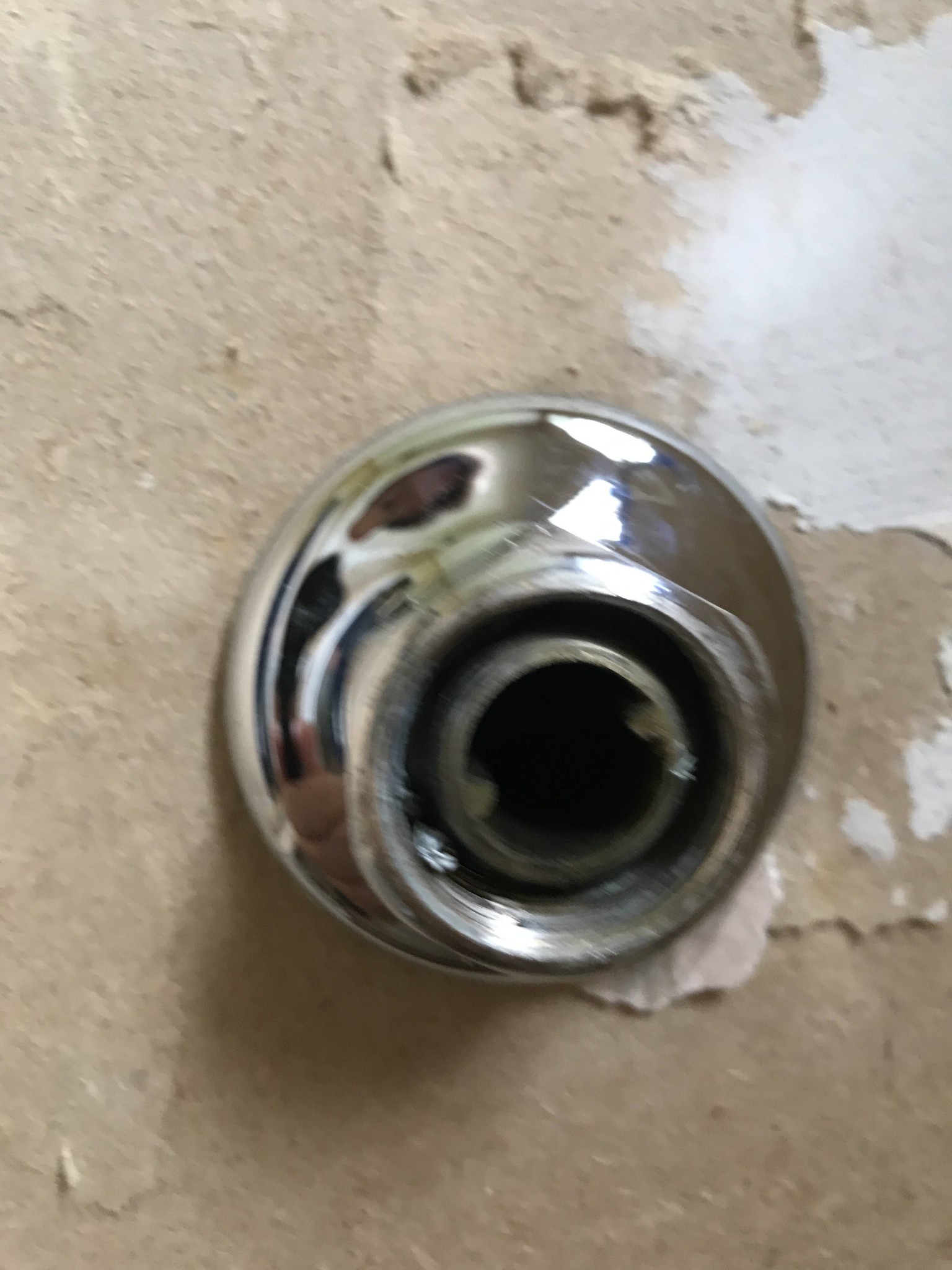

Det verkar som om detta ”sitter fast” på röret. Det måste finnas sätt att få bort det... vill inte gärna bygga in det i den nya väggen
  • Bild på ett metallföremål som ser ut att vara fast på ett rör mot en väggyta.
Staffans2000
Den är gängad. En speciell nyckel skall användas, men det brukar också gå bra att trycka in vad som helst som greppar bra mot de två åsarna i röret. Röret heter egentligen "stolpe". Skall du bygga ut väggen finns längre "stolpar". Nu kommer säkert kommentarer om att det inte är en tillåten installation eftersom det finns dolda skarvar. Men det gäller nybyggnation. Är du bara noggrann när du linar dina stolpar läcker de aldrig. Beroende på dina förutsättningar: galvade rör, lättåtkomligt osv. kan det naturligtvis finnas goda anledningar till en nyinstallation.
