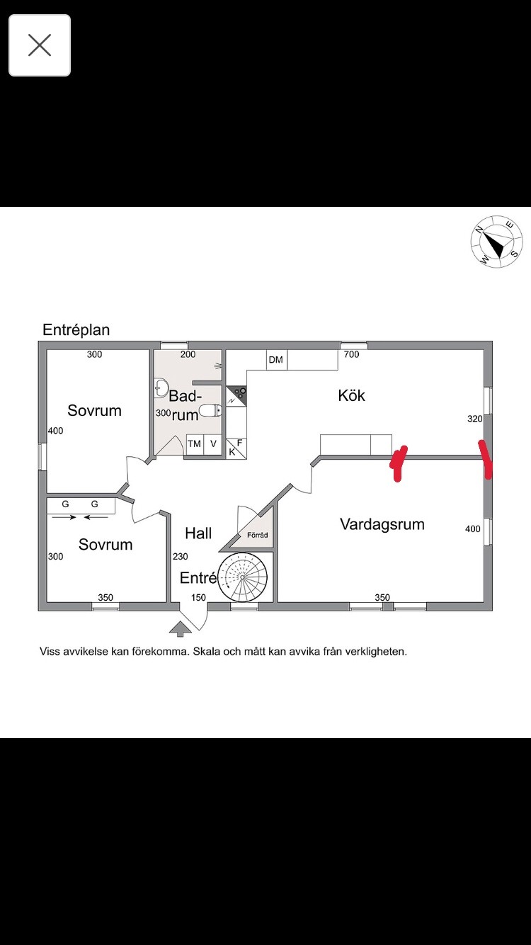

Vi funderar på att köpa ett hus planritningen på nedanvåningen bifogar jag så ni kan se. Vi hade gärna isåfall velat öppna upp mot kök/vardagsrum antingen helt eller bara delvis som jag ritat på bilden. Vad jag förstått är det en hjärtevägg.
Ungefär vad skulle det kosta att 1 ta bort hela väggen och 2 bara ta bort den ena biten som jag ritat på?

Hjärtevägg är ett ord jag skall lägga på minnet, det låter trevligt. Vanligtvis brukar man kalla det för hjärtvägg. Planritningen räcker tyvärr inte för att man ska kunna säga något säkert. Om övervåningen är inredd kan du räkna med att en öppning måste ersättas med en balk av något slag, vilket inte behöver bli någon oöverstiglig kostnad. Om övervåningen bara är en vind, kan det gå utan förstärkning om takstolen är fribärande. Man behöver se en sektionsritning för att kunna avgöra det.
