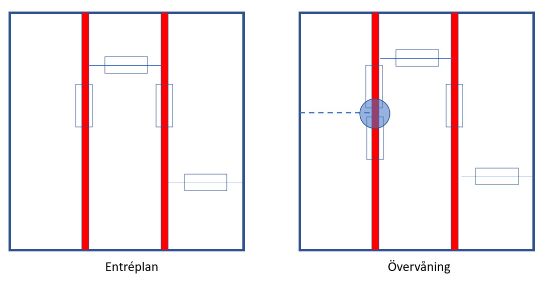

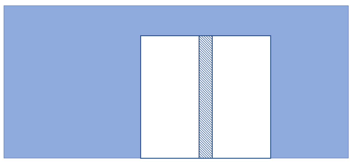

Bild 1 visar de två planen i min villa med bärande väggar i rött och dörröppningar markerade. På Övervåningen är det vänstra utrymmet uppdelat i två rum. Jag skulle vilja ta bort väggen där emellan och i samband med det ta bort väggdelen (streckad i bild 2) mellan de två dörrarna (cirka 10 cm) och ha en bred öppning utan dörr (bild 3).
Hur kan jag veta om delen mellan dörrarna är bärande och måste vara kvar? Tyvärr finns inga ritningar kvar som visar annat än planlösning.

Det blir ju gissning men jag tror att det mellan dörrarna går en pelare som bär upp balkarna ovanför dörrarna. Däremot går det ju att anlita en byggkonstruktör, som kan räkna fram en ny kraftigare balk ovanför öppningen och nya kraftigare pelare på var sin sida om den.
