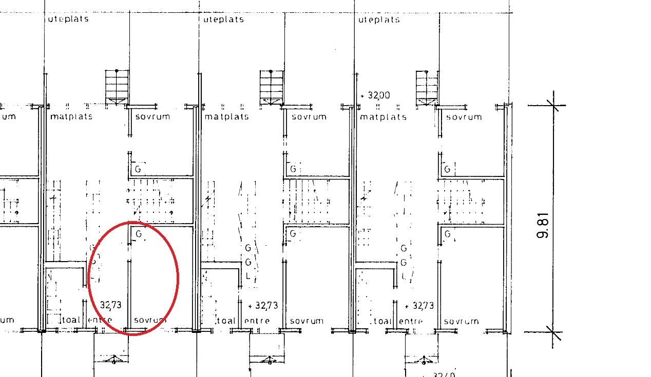

Tjena!
Vi är på G att köpa ett radhus, men skulle vilja ta bort den markerade väggen. Hittar inga bättra ritningar än denna, men väggen är på mellanvåningen och verkar vara genomgående genom alla 3 våningar. Nocken går på tvären och alltså inte längst med väggen.
Förstår att den antagligen är bärande, men skulle det kunna finnas något som stoppar från att ta ned den med hjälp av ordentlig fackman?

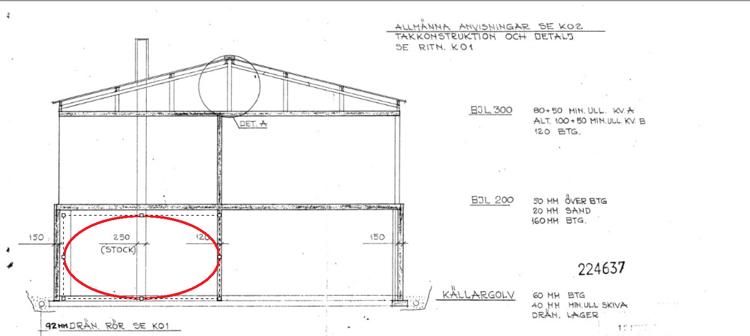

Hittade även denna men här är inte väggen med eftersom den går längst med:

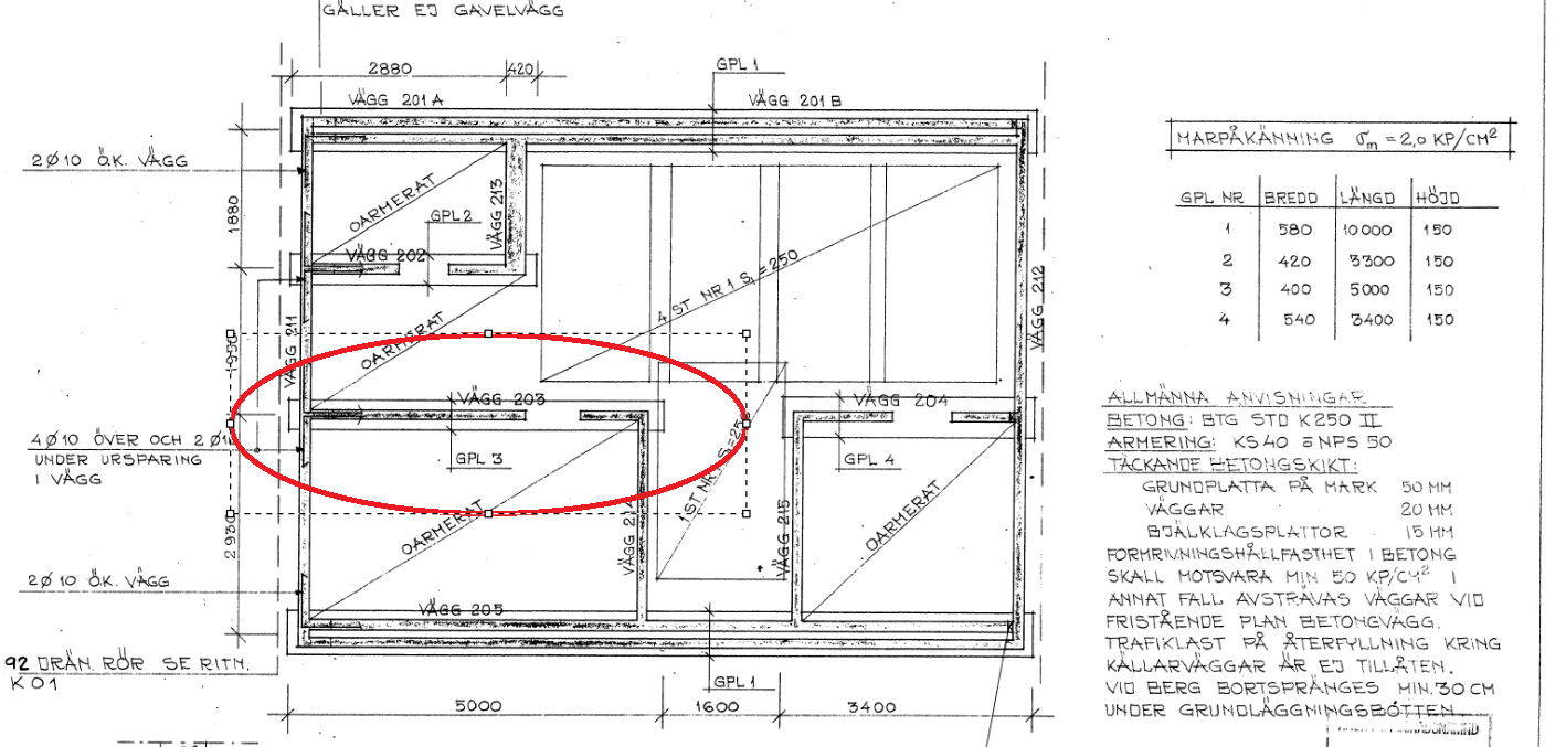

Även denna från undervåningen där motsvarande vägg på mellanvåningen alltså ska rivas:

Vanligen är det väggar som går ungefär under taknocken som är bärande och inte de som går åt andra hållet. Men det finns undantag, särskilt i hus byggda innan 50-talet. Vill man veta säkert är det bäst att anlita en byggkonstruktör. En sån kan också räkna fram om det behövs förstärkningar någonstans om man vill riva en bärande vägg.
Tack! Vi räknar kallt med att den är bärande, men och om det är så, finns det något som skulle kunna göra att den inte GÅR att ta ner? Vi är OK med kostnaden, men skulle vara otroligt jobbigt om det inte alls gick.BirgitS skrev:

Jag har inte hört något i forumet om att den är någons bärande vägg som inte har gått att ta bort, men kostnaden kan bli väldigt hög om det gäller en lång sträcka och det behövs förstärkningar i väggen på våningsplanet under eller i grunden.
