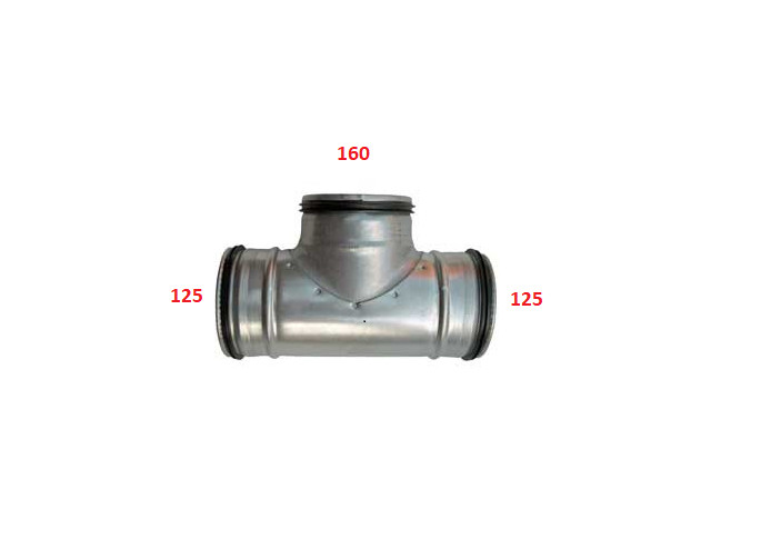

K kmohsan #1 Medlem · 62 inlägg 20 nov 2021 18:46 kmohsan Medlem 62 inlägg 20 nov 2021 18:46 #1 Hej alla ventilation experter Vet ni om det finns ventilationT rör 125X160X125 ? som bifogade bild Inloggade ser högupplösta bilder Logga in Skapa konto Gratis och tar endast 30 sekunder #t-rör
fgo #2 Husägare · Dalarna · 2 415 inlägg 20 nov 2021 19:03 fgo Husägare Dalarna 2 415 inlägg 20 nov 2021 19:03 #2 Lindab verkar inte ha och de har stort sortiment. Kanske kan kombinera TCPU 160/160/160 med 2st RCFU 160/125.
