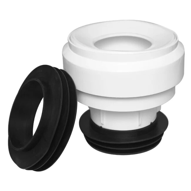

Jag bygger en friggebod med toalett. Va röret på 110 slutar 6mm under golvnivån innan kakelhöjden.
Behöver jag förlänga röret ??

40 - 60 mm över golvnivå .

Hej Denna stosen ska alltså monteras på den höjden du säger.
Ca 5 cm över golvnivå sedan stosen ?

Ditt avloppsrör på 110 mm ska sticka upp 40-60 mm , sedan monteras stosen på detta .
Om det läggs klinker (med tätskickt) så räcker det med 10 mm uppstick från färdigt golv av 110 röret .
Det brukliga nuförtiden är att dra upp rör så det räcker och blir över till alla eventualiteter. Sen kapar man när allt är klart. Då behöver man så att säga inte mäta in och hålla på och krångla. Om nu bef rör slutar under golvnivå. Vad lägger man tätning och sånt emot då?
