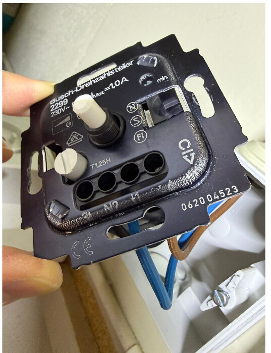

Tänkte bara fråga er en sak för min förståelse gällande en SystemAir RE-transformator kopplingsschema samt min gamla transformator.

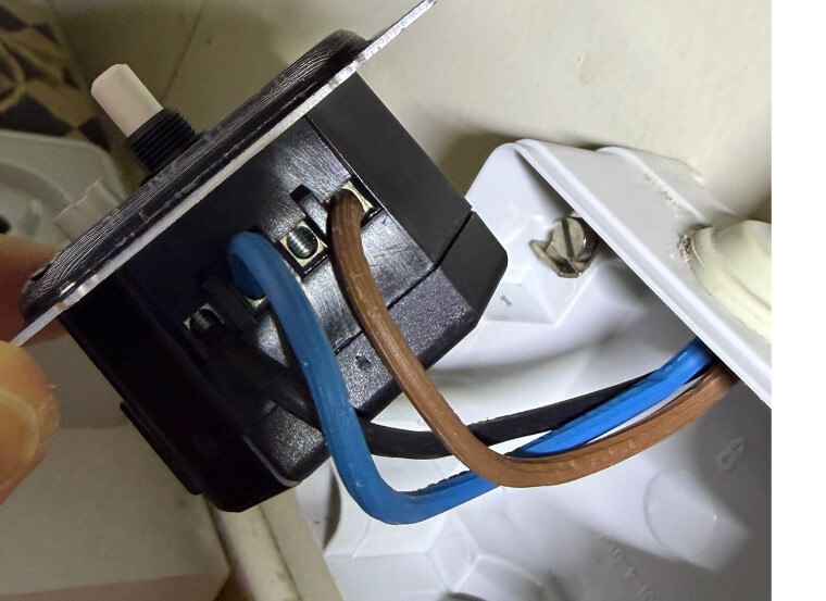

gamla trans: min förståelse att bruna är fas och blåa är nolla, men vad kallas det svarta? (om ni förstår tecknet också)

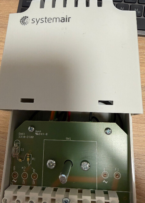

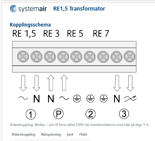

nya trans och min tolkning: första gruppen från vänster är för Vidarekoppling. Andra gruppen har en N som är nolla och tilde symbolen är väl växelström dvs. fas koppling, stämmer det?
Därefter kommer 3 jord inkopplingar
Och därefter kommer N och sedan oändlig riktning tecken, eller vad kallas denna tecken i en kopplingsschema?

Det framgår inte. Det kan lika gärna vara tvärtom. Du bör kunna se vilken tråd som är fas och vilken som är tändtråd och går till motorn. Begreppet tändtråd används för belysning, den tråd som strömbrytaren styr. Samma begrepp kan väl användas här också.C Cap81 skrev:
Ja, så står det i anvisningen. Tilde använder de tydligen för att beteckna fas.C Cap81 skrev:
Den har inget namn vad jag vet. Det är en styrd fas, som en tändtråd efter en dimmer. Det är här du kopplar in fläkten.C Cap81 skrev:

Kan du tipsa mig hur jag kan se vilken tråd är fas och vilken är tändtråd och går till motorn?
Jag tänker om gamla trans är avstängt och jag börjar mäta den mäta bruna tråden och finns det ström i den i detta läge så är den troligen fas? (rätta mig annars)
Jag sätter på transformatorn nu och vad förväntas här från din erfarenhet,, att de finns ström nu i både blå och svart?

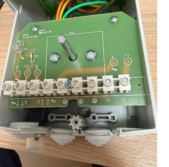

Då det inte verkar finnas fler än tre trådar i denna dosa så finns det en kopplingsdosa i närheten. Där kan du förhoppningsvis avgöra vilken som är fas och tändtråd. Endast i nödfall bör du försöka mäta spänning, för det är inte så enkelt.
Du ska koppla fas och nolla till terminalen märkt (P).
Tändtråd kopplas till (3) (tilde med pil).
Dom vill även att neutralledaren till fläkten ska kopplas till (3) eftersom den bryts när man ställer vredet i 0-läge, men det är inte så viktigt.

Om det är kopplat enligt kopplingsschemat så är svart fas, blå nolla & brun "tändtråd"/signal,
https://www.busch-jaeger.de/files/files_ONLINE/2297-2299_BJE_OA_2012-12-17_EN_R01.pdf

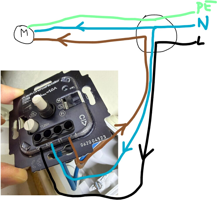

Jag satt och tänkte på detta med tändtråd ( som är egentligen inget nytt för mig ) i vanliga situationer där vi har en strömställare och lamupttag för ljuskälla. kortfattat: fas till strömställare, och sedan från strömställare till lamputtag som har 3 kablar: tändtråd,blå och jord och sedan går dem vidare.. ja ni fattar
Min fråga här med referens till gamla transformatorn : Jag pratade ovan om två olika enheter dvs. strömställare och lamputtag. Men min gamla transformatorn tar in allt dvs. svart fas, blå nolla & brun "tändtråd"/signal i en och samma enhet.
Kan ni vänligen förklara för mig i den mån det går hur det funkar med min gamla trans som tar in alla tre trådar? Jag menar fas är inkommande och när jag sätter på trans skall ström vidare ut ifrån nollan (blå) eller/och tändtråd eller hur funkar det med ett exempel för min bättre förståelse...

Är det nollan som tändtråd du undrar över? Nä, det är ingen tändtråd, egentligen. Din gamla dimmer styr endast fasen som blir en tändtråd/styrtråd efter dimmern. Nollan styrs inte på något sätt och har alltid potentialen noll. Det är så de allra flesta strömbrytare och dimmers fungerar, man styr enbart fasen.
Din nya motordimmer har utgångar för N. Det beror på att den har en tvåpolig strömbrytare internt som bryter båda polerna när vredet är i läge 0. Varför den bemödar sig med att göra så är oklart. Det behövs inte. Det är fortfarande endast fasen som styrs och får olika potential gentemot nollan.
Vet inte om detta blev begripligt.
ja dåå din förklaring tar mig vidare.. ✌🏼
nja jag tänkte att man fattar kopplingen mellan strömställare och lamputtag och vidare... och vi pratar om två olika enheter (physiska saker)
Min gamla trans har 3 trådar inkopplade som är tändtråd, nolla och fasen och jag undrade vad som händer här för allt går till en och samma enhet. Då undrade jag var går strömmen in och var kommer strömmen ut från gamla trans när vi har 3 trådar här?
Du skrev: Din gamla dimmer styr endast fasen som blir en tändtråd/styrtråd efter dimmern
Du menar alltså: gamla trans styr fasen (inkommande) som blir tändtråd/styrtråd i dimmern, och sedan går strömmen i dimmern vidare ut var... via den blå nolla & brun som är "tändtråd"/signal dvs. ut via båda?

Liiite av den ström som går i fasen till din gamla enhet "förbrukas"/används internt i enheten och går tillbaka via nollan.C Cap81 skrev:
Den mesta strömmen som går i fasen till din gamla enhet går vidare i tändtråden till fläktmotorn (förbrukaren) där den "förbrukas"/används å vidare tillbaka via motorns nolla.

Till din gamla dimmer har du fas och nolla som är IN till dimmern. UT har du endast en styrd tråd.
UT till fläkten har du också en neutralledare, från en kopplingsdosa någonstans. Den är inte styrd på något sätt.
