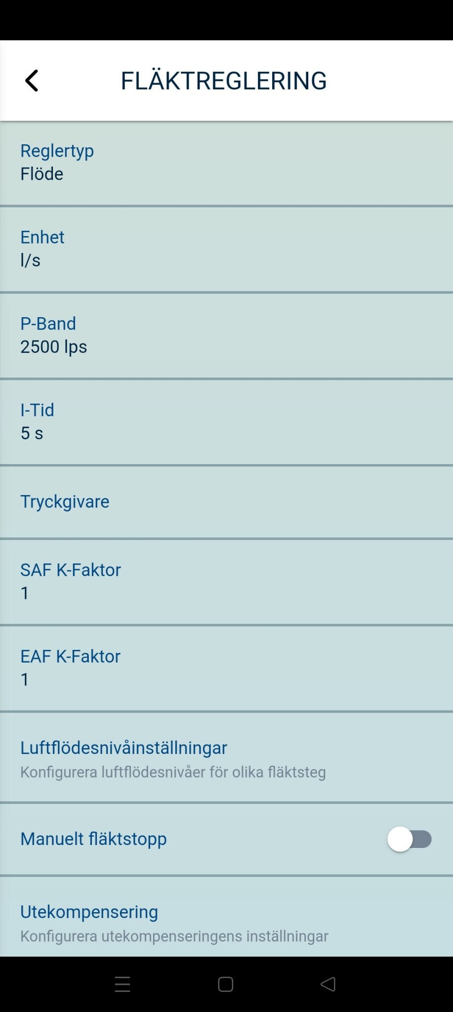

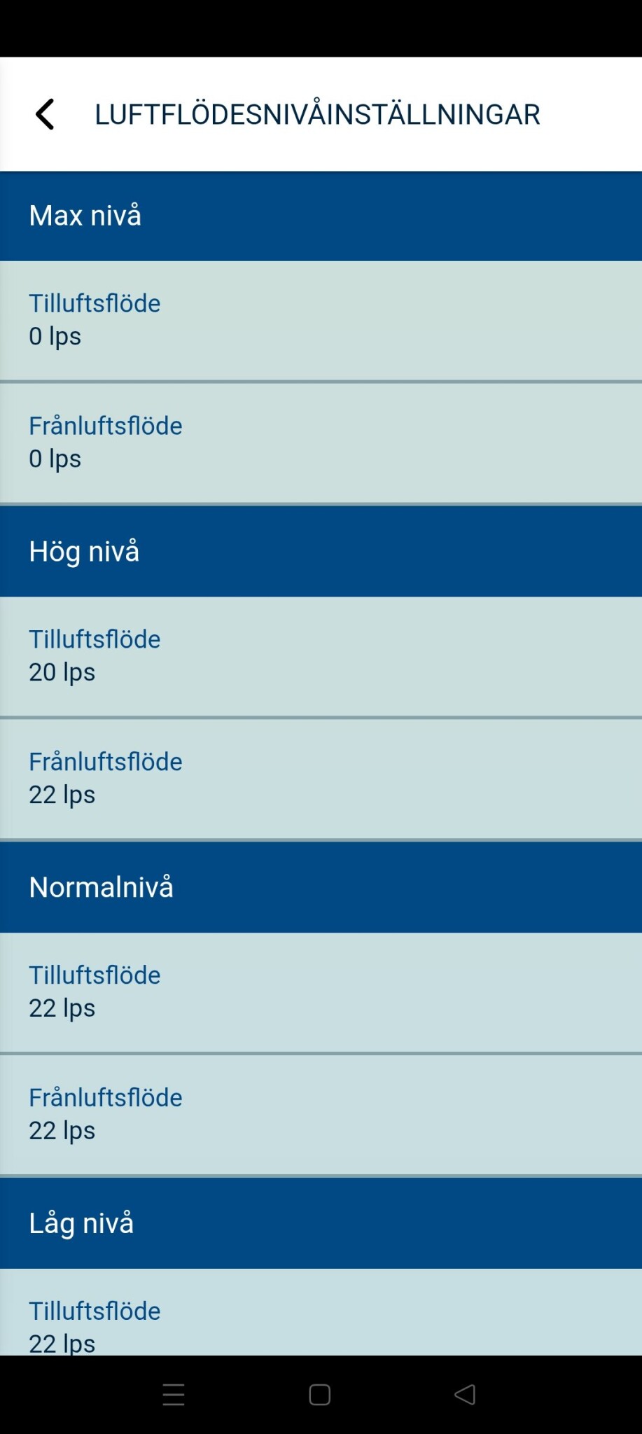

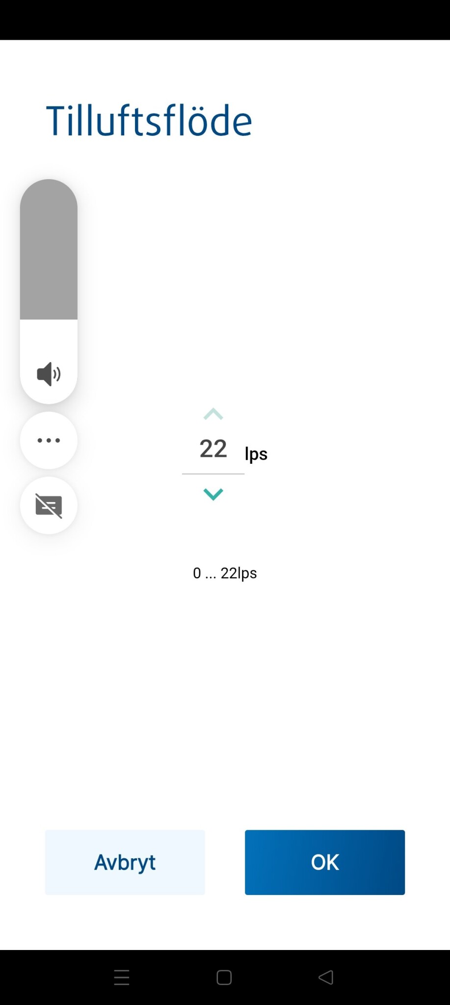

Har nyligen installerat ftx. Inte injusterat ännu men har provkört lite. Allt verkar fungera när fläkthastigheten ställs in med varvtal eller % men om jag väljer att justera efter flöde så kan jag bara välja max 22l/s. Någon som har ett systemair och kan förklara?
  • Mobilskärm med fläktregleringsinställningar för luftflöde, inklusive enhet, P-band, I-tid och K-faktorer, samt alternativ för fläktstopp och utekompensering.
  • Skärmdump av luftflödesnivåinställningar för ett ventilationssystem med nivåerna Max, Hög, Normal och Låg visade i lps (liter per sekund).
  • Gränssnitt för tilluftsflödeskontroll med max 22 l/s inställt, knappar för Avbryt och OK.
Du ska bara använda flöde som reglertyp om du har köpt till CAV/VAV tillbehöret.
Ok, tack!
