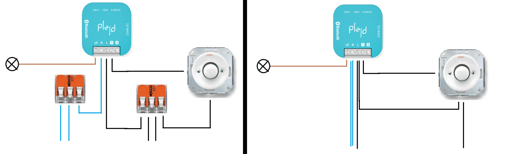

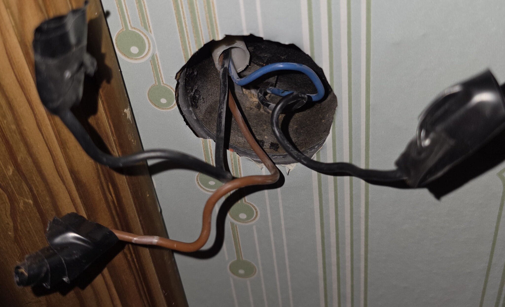

Planerar byta ut en gammal dimmer för taklampa till en ny med plejd + återfjädrande tryckknapp.
Idag går blåa nollan direkt vidare i dosan som synes. Svart och blå går vidare till vägguttag. Brun går till taklampan som ska styras.
Fråga 1: Eftersom plejd verkar kräva nolla (?) så funderar jag på om nedanstående koppling (till vänster) ser korrekt ut?
Fråga 2: För att spara plats kan man koppla som i den högra bilden istället?

Ser korrekt ut.
Tveksamt om Plejden gillar att ha mer än en kabel in i samma plint.
Jag hade kört med Wago enligt vänstra bilden.
