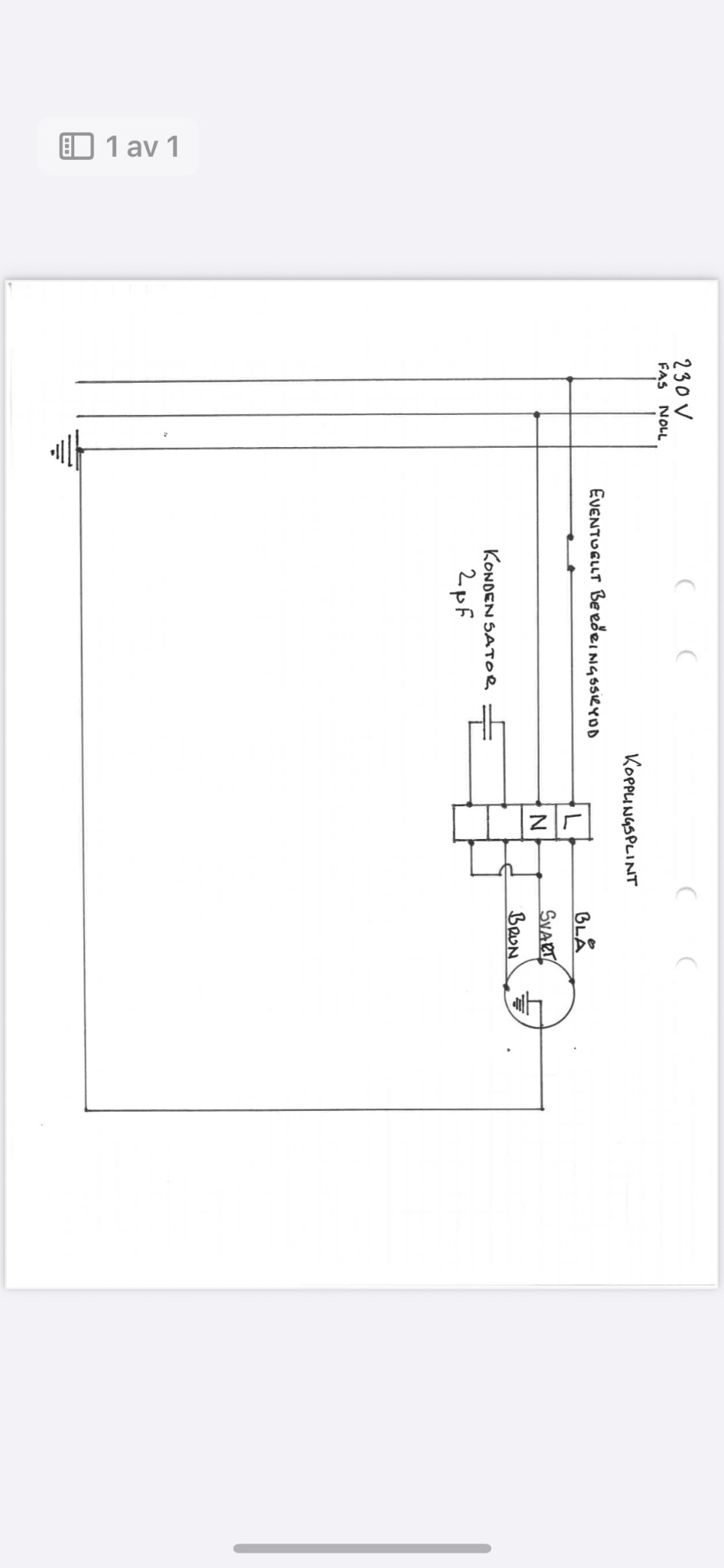

Jag har en frånluftfläkt från 70-talet uppe på mitt tak som lagt av, jag har fixat fram reservdelar men får inte riktigt rätt på inkopplingen enligt kopplingsschemat. Från höger ska svart kabel från fläkt in i plinten men den är även ritad att gå ner till kondensatorn, vad innebär det att kabeln ”delas” i kopplingsschemat?

Jag ser inga svarta kablar/ledare på din bild. Den är dessutom roterad 90 grader.
Om vi antar att den är rätt orienterad så har du motorn till höger. Den matas tvåpoligt (fas o nolla spelar ingen roll).
Ena polen (märkt N i bild) är även kopplad till en extern kondensator enligt schemat. Jag vet inte hur jag ska förklara den "delningen". Ledaren grenas av helt enkelt till kondensatorn. Kondensatorn är till för att ge motorn en rotationsriktning.
Så beroende på hur allt är placerat fysiskt så kan din ledning till motorn bestå av tre ledare, plus skyddsjord.
