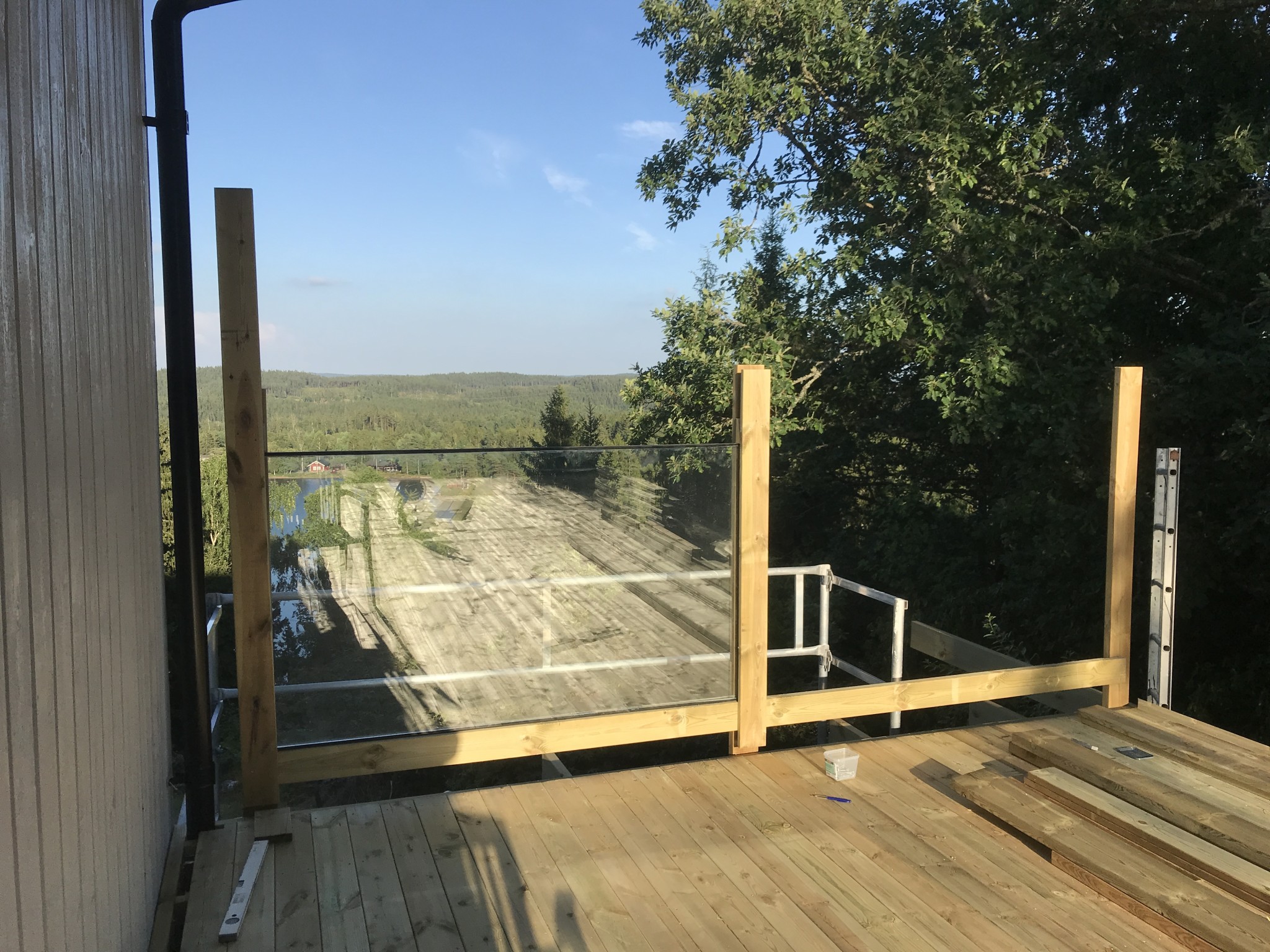

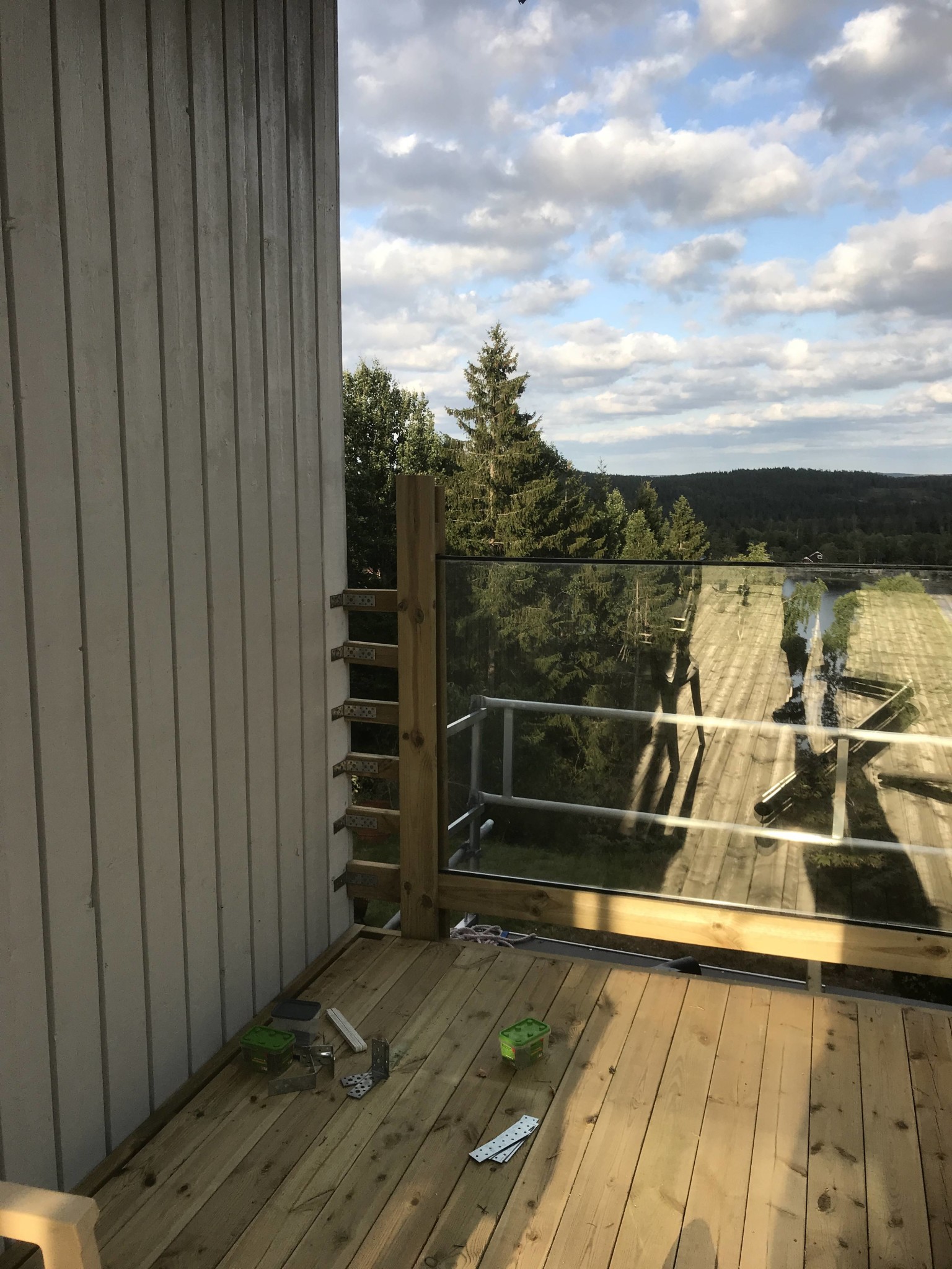

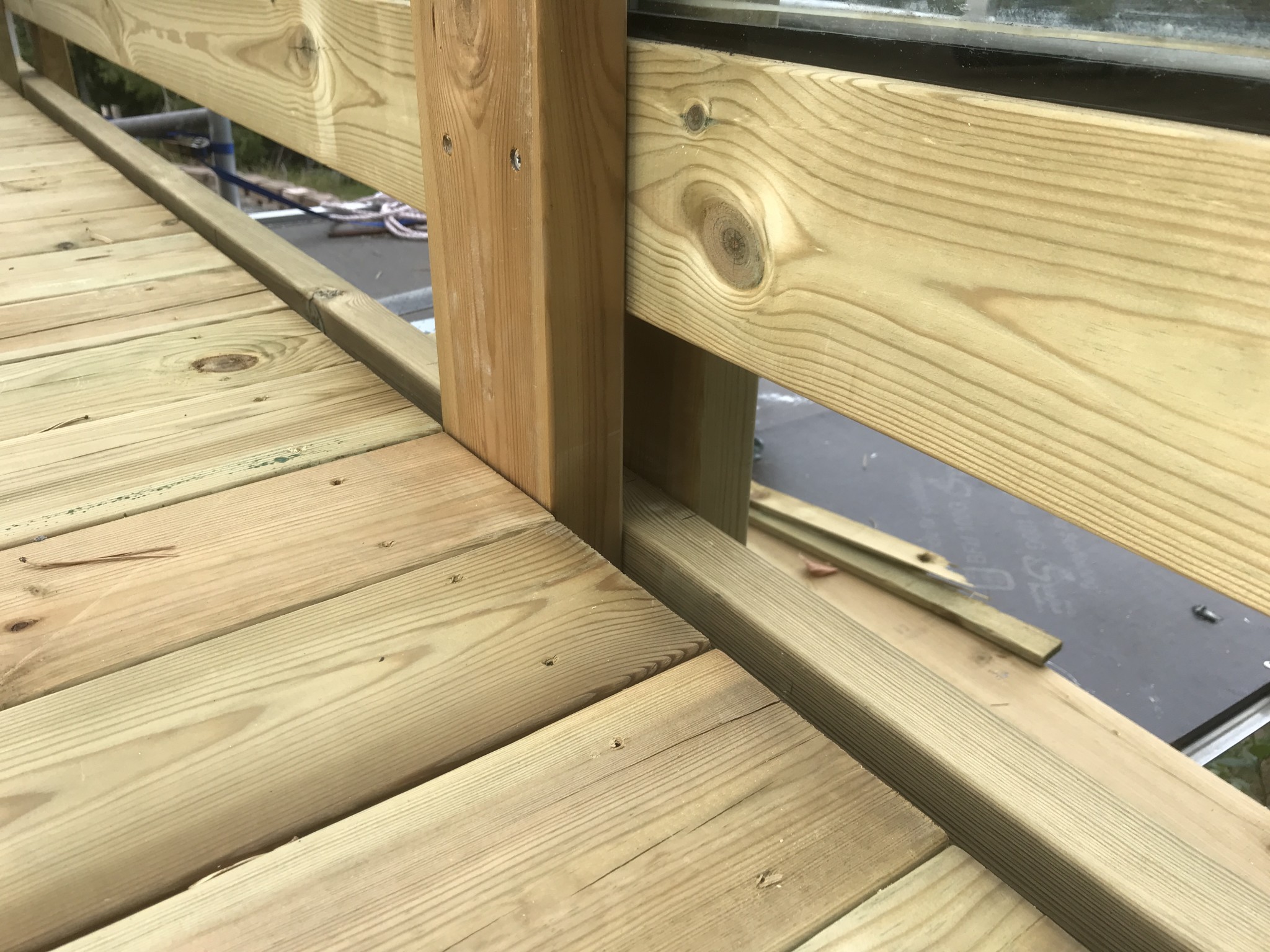

Nu håller jag på och laborerar hur man kan göra.
Tog bort frisen, drog på en 120x45 på utsidan.
Nu sitter det en 120x28 på insidan
Tvärgående är 120x45
Blev tungt och svajigt så jag drog fast tillfälligt i väggen. Det måste till något rejält där :/
Skulle behöva fylla utrymmet där fönstret är då det glappar men inte tillräckligt för att trycka in en 120x28
Insåg att utsikten försvinner när solen speglas i glaset ha ha
Tips och råd? :)

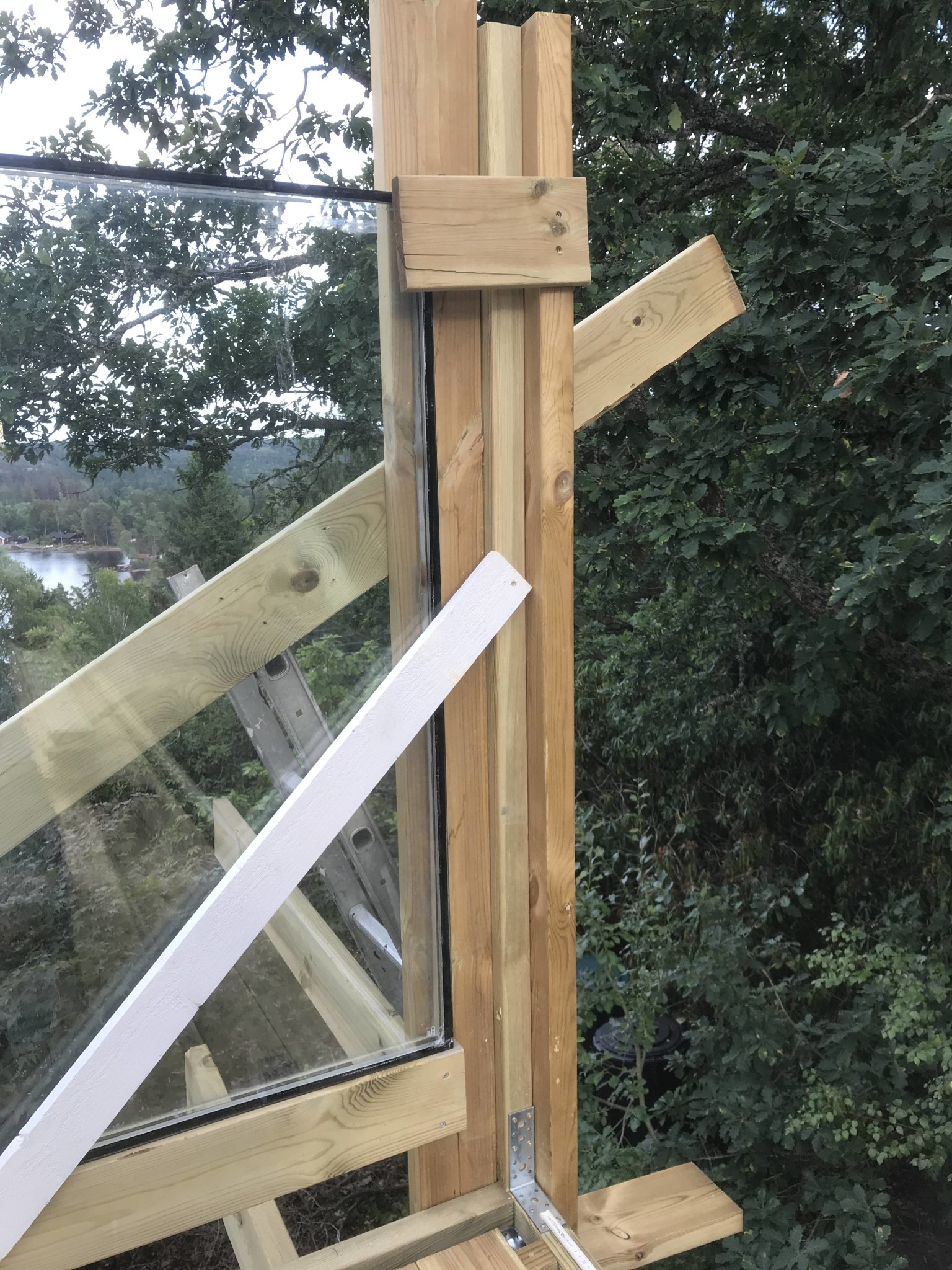

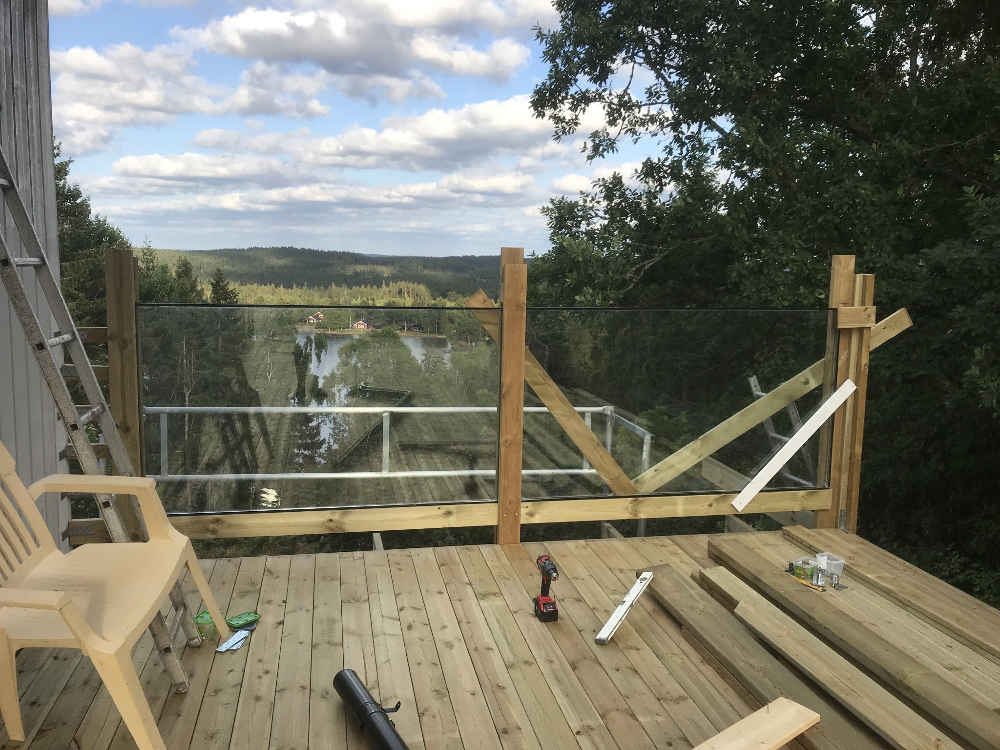

Tänker att det blir ett jäkla vindfång när det stormar :/
D09
Tänker att jag måste få tag i en lång regel som löper ovanför glaset.
Byta ut 120x28 mot en 120x45
Därefter kan man montera 134x34 som döljer skarven.
Fortsätter med 194cm mellan stolparna så det blir två glas till varav ett är i hörnet på långsidan.
Därefter kör jag liggande ribbor 90x45 som skydd längs långsidan. Samt i hörnet mot fasaden där jag får nypa fast dom med konsoler för att stabilisera upp räcket.
Sen en fet överliggare över allt :)
Tror ni om det?

Kanon. Då får det bli 10 cm :)
Tror glaset är 4mm och total tjocklek på kassetten är 20-25mm
Vet inte om det är laminerat eller säkerhetsglas. :/
Om du vill följa Boverkets regler så rekommenderar jag att du kikar i BBR kap 8:35 Glas i byggnader och underkapitlen ”skydd mot fall genom glas” och ”skydd mot skärskador”.

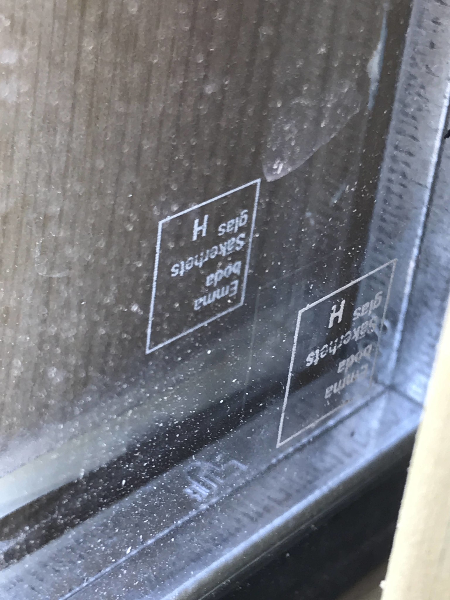

Har varit i kontakt med Emmaboda glas. Märkligt nog svarade dom direkt :)
Det finns en stämpel som intygar att det är säkerhetsglas. Ser ut som en laminering mellan glasen också. Kan jag ha sån tur? :)
På Bilden du skickade så såg räcket ut att bara vara infäst på utsidan i den större 45 mm regeln... Du måste även fästa in räcket mot golvet i den klenare brädan på insidan. Då blir det mindre svajigt. Det är infästningen mot golvet som tar upp hela momentet från räcket så den måste bli stark.
D09
D09
Stämmer :)
Jag var lite ivrig för att se hur glasskivan såg ut på plats ;)
Den tunna på insidan ska ersättas med en 120x45 som skruvas i regeln under.

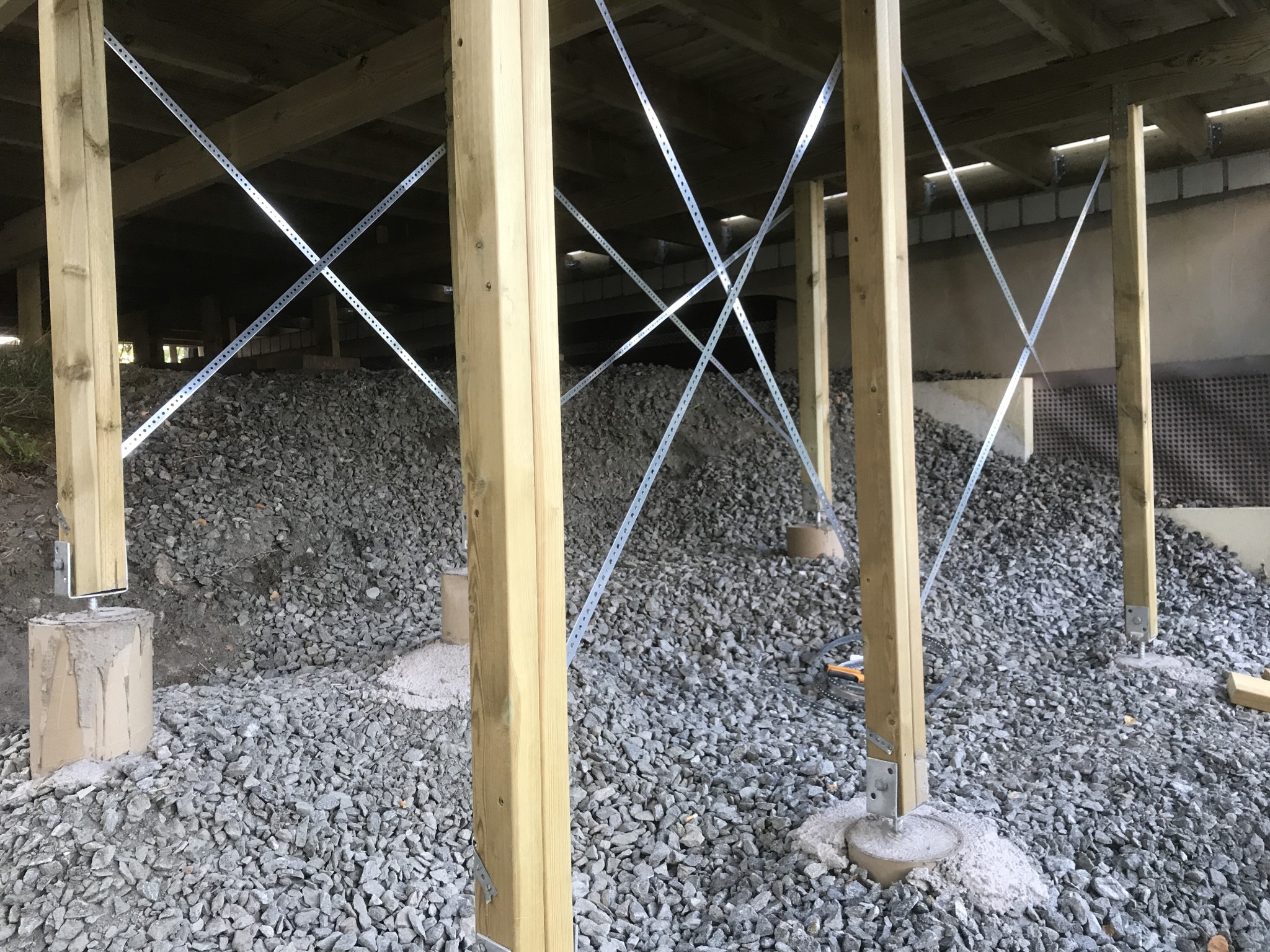

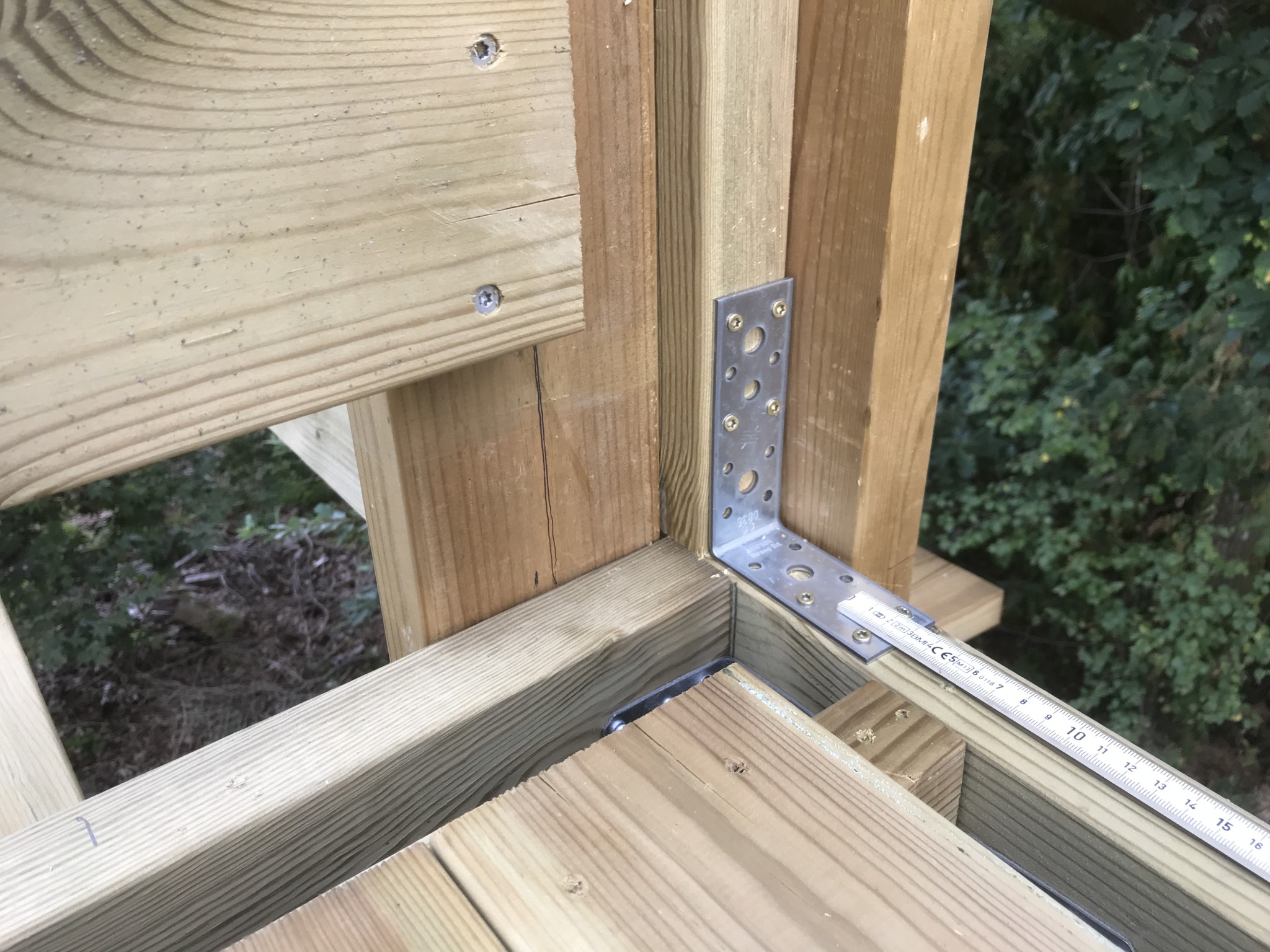

Fick förstärkt räcket och monterat ett fönster med.
Kryssade på stolparna. Hoppas det gör susen och att jag gjorde rätt.
Tänkte kryssa åt andra hållet med.
Ska man dra fast hammarband i grunden?
Tänker på kraften ut från huset.
Drog ihop räcket med huset och la lite ribbor 45x95 med 120 mellanrum. Blev nog inte så rakt :/
Sedan är tanken att lägga en hel 45x95 ovan fönster och kapa av stolparna.

Jag skulle satt tvärstag I andra riktningen mellan stolparna undertill.
MasMats och 1 till
D09
Menar du som jag kryssat med hammarband eller en regel mellan stolparna? :)
På samma sätt som du gjort fast 90° vinklat mot de som redan sitter där.
Eftersom altanen sitter fast i bärlinan på huset så är det ju ingen risk att det kalvar iväg från huset men det skulle kunna lägga sig /svaja längs med huset då dina stolpar är ganska höga.

Ser bra ut! Är glasen laminerade? Ser att det är isolerglas . Tänker så du får ett säkert räcke :ok:
Med vänlig hälsning, fremax
Håller på och reder ut det :)
Jag fått fram att glasen är härdade och har emmabodas klassning ”Säkerhetsfönster H” men kan få info om lamineringen först v31.
Ser ut som något är klämt mellan glasen men kan ha fel.
Annars så får jag laminera i efterhand, byta ut dom alt flytta dom.
Hittade en leverantör med laminerat säkerhetsglas för 500kr/m2 vilket ändå får anses ok om jag läste rätt på deras hemsida :)

Kan man se laminering på något sätt? :/
