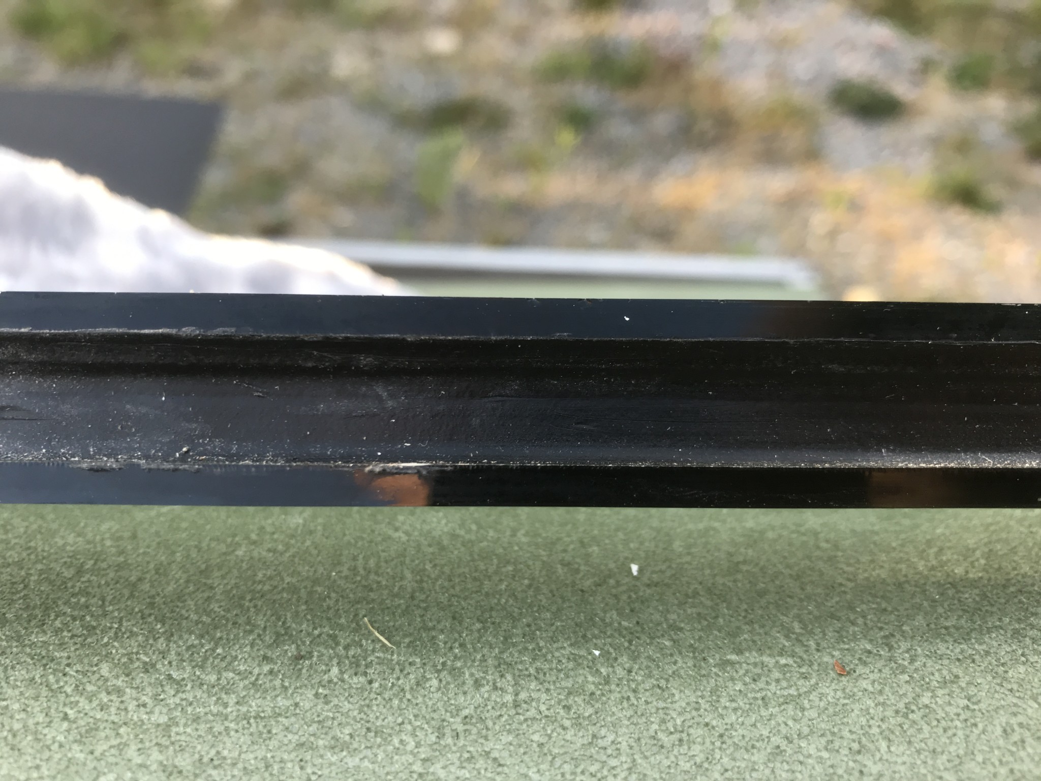

+Ta en bild på glaskanten så jag får se
Med vänlig hälsning, fremax
D09
Du menar såhär?

Japp, icke laminerat. (Denna ser mystiskt dock även ohärdad ut då glaskanten ser för skarp ut, dvs ej avslipad som man annars alltid gör innan man härdar glas, men det kan vara min skärm... )
Härdade glas har alltid minst arrised edges, ett härdat glas har med andra ord inte vassa kanter som ett ohärdat kan ha.
Grymt! Tack :)
Då är det komplettering med lamineringsfilm som behövs :)

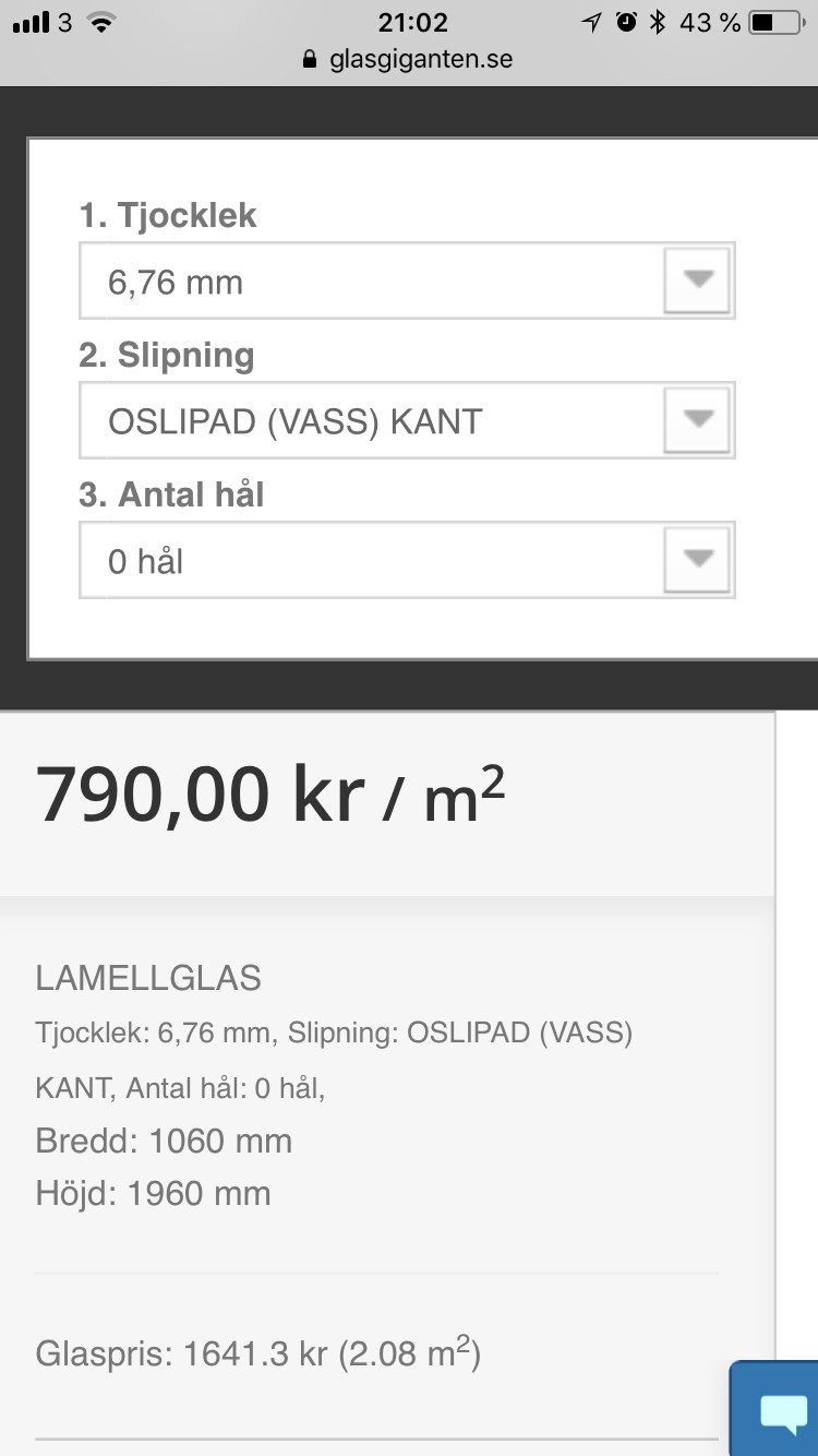

Den lamineringsfilmen jag hittade verkade vara dyrare än nya laminerade fönster.
Kollade efter laminerade måttbeställda. Dvs samma som jag redan köpt.
Tror ni om dessa?
Tänker att de olaminerade kan vara där fallhöjden är ”ok”

Skulle det vara ok att köra tunn vajer t ex var 10 cm på insida glas? :/
Glaset bakom förhindrar klättringen och vajern förhindrar att falla igenom.
Det funkar utmärkt , men glaset måste sitta ”runt om” i skena/list/ram.
Minns inte BBRs regler exakt , men tror att de rekommenderar 8,76-10,76mm vid fallhöjd över 2m.
Men 6,76mm laminerat är bättre än inget :)

Ca 6m2 för att ersätta befintliga fönster.
Framgår inget om frakten men borde landa på 5000kr exkl frakt och andra skumma tillägg ;)
Konsolerna kostar ca 100kr st så det blir väl ca 1200kr om man inte kan ställa glasen på regel med skyddslist.
