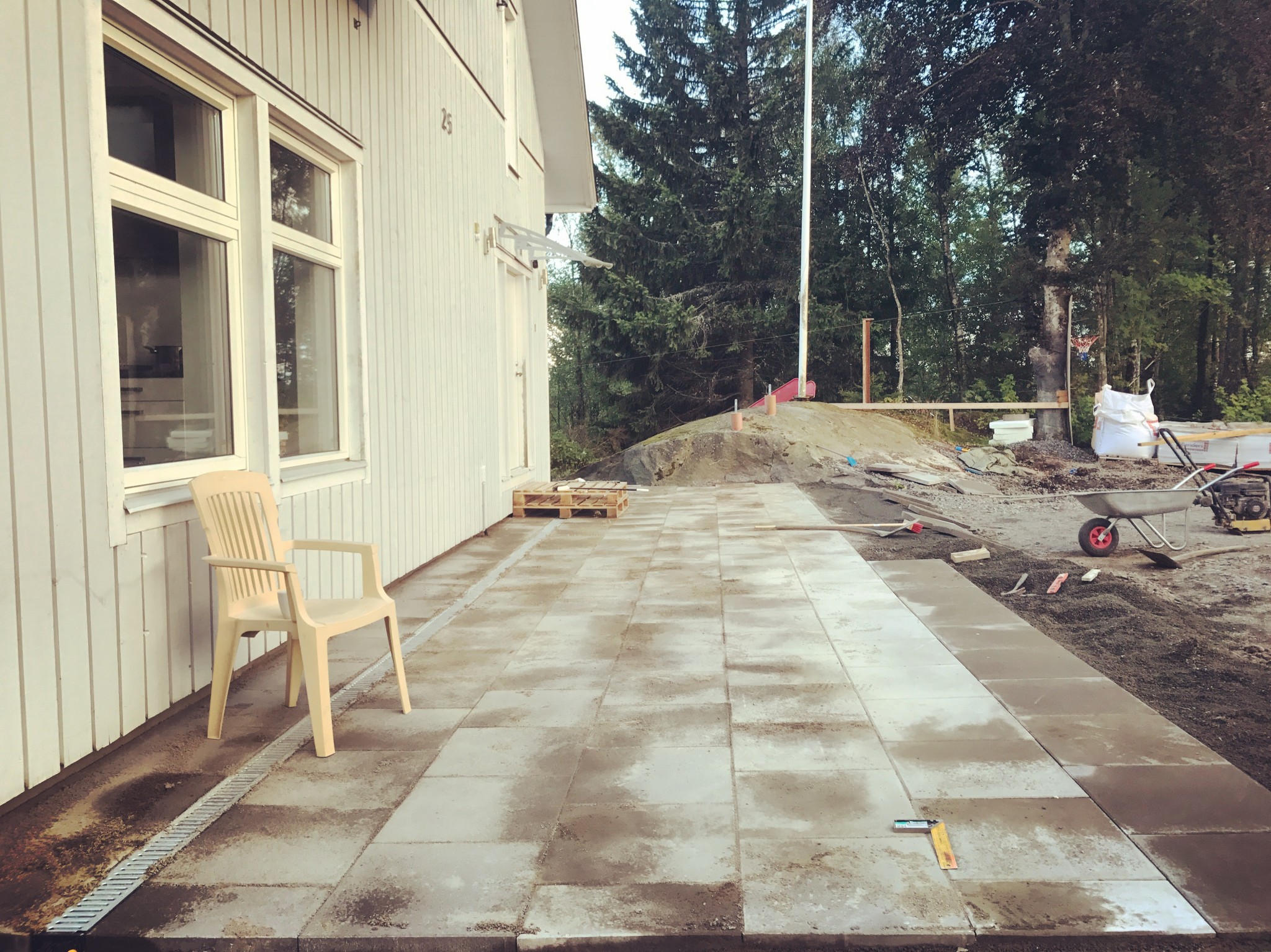

Det går inte fort....
  • Pågående markarbete med stora, grå plattor och byggmaterial längs en husvägg.
Eric Palmer
Har du tänkt på att vatten lätt skvätter upp mot fasaden om du har plattor sista raden? Ofta använder man grus eller typ sjösten.
Jag får förlita mig på vädergudarna och att vinden ligger rätt ;)

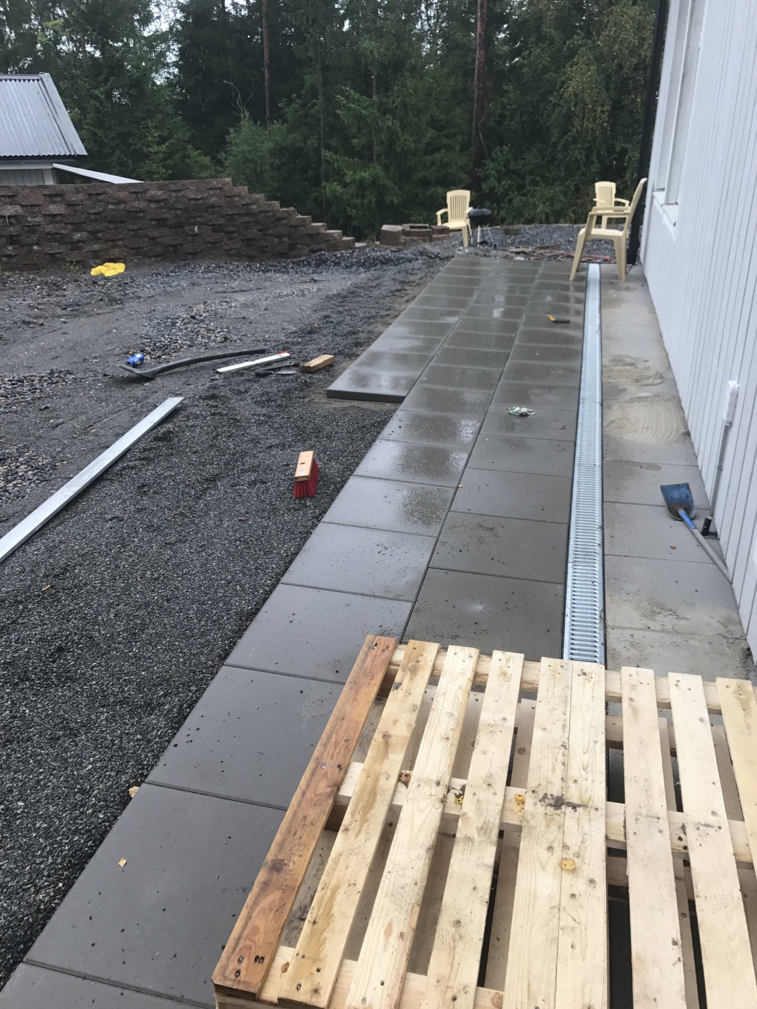

Har fogat lite idag och fått ner lite mer plattor :)
Insåg att jag gjort ett lite för kraftigt fall än planerat från rännan och utåt ca 3,5 cm / m
Planen var att köra knappt 1 cm / m men kör man frihand så gör man ha ha ;)

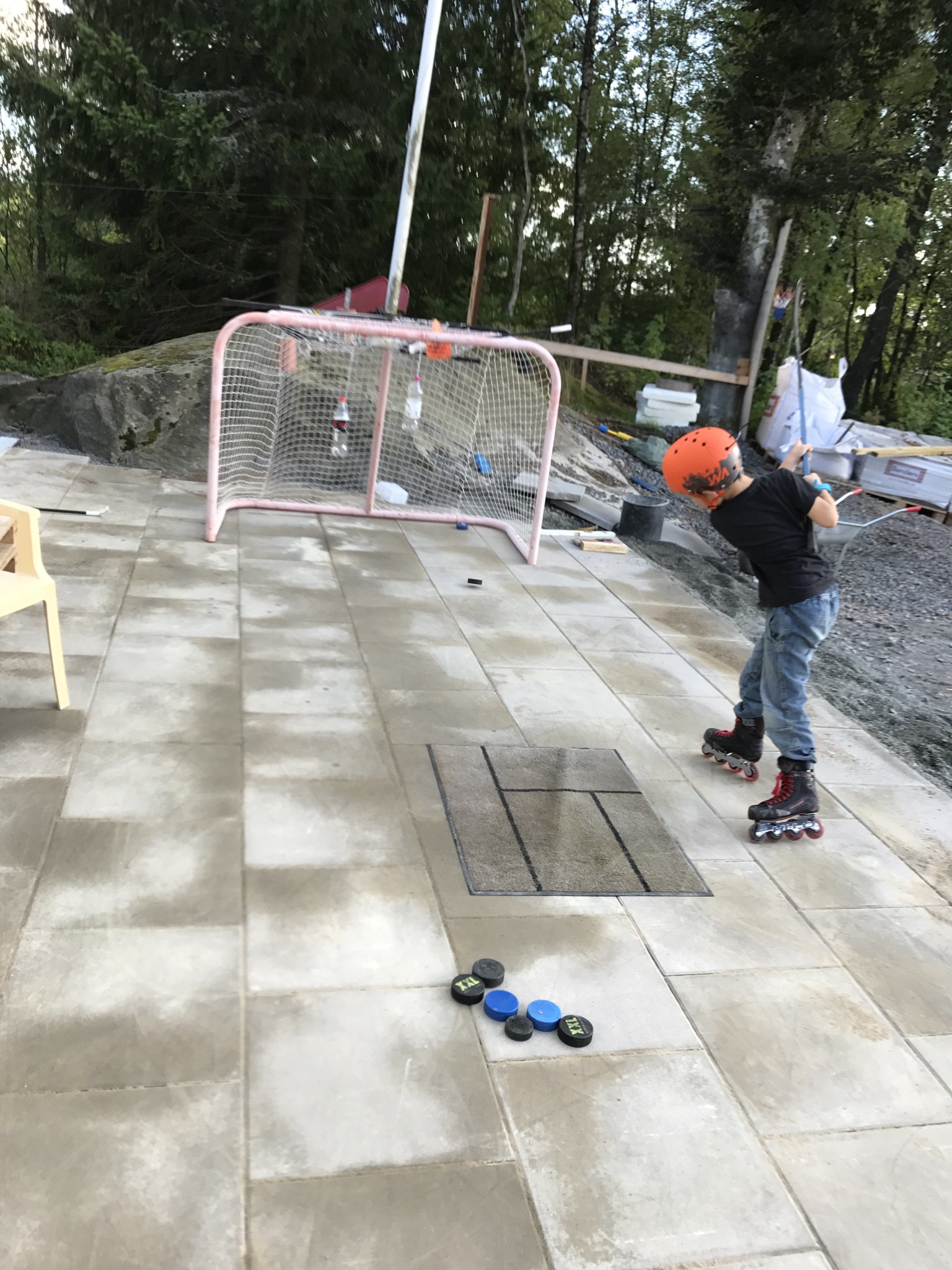

Nu är 50 av köpta 100m2 monterade..
Gruset är strax slut så det blir en liten paus i bygget men plattorna är kanon att åka Inlines på :)
Känns stabilt också. Har fått hjälp av regnet att få ner fogarna så man kunnat fylla på :)
Det tar en jäkla tid men känns bra :)

tobbbias
Tur för den lille hockeyspelaren att det inte blev någon trall då :) Ser kanon ut och tror att du gjorde rätt som bytte spår.

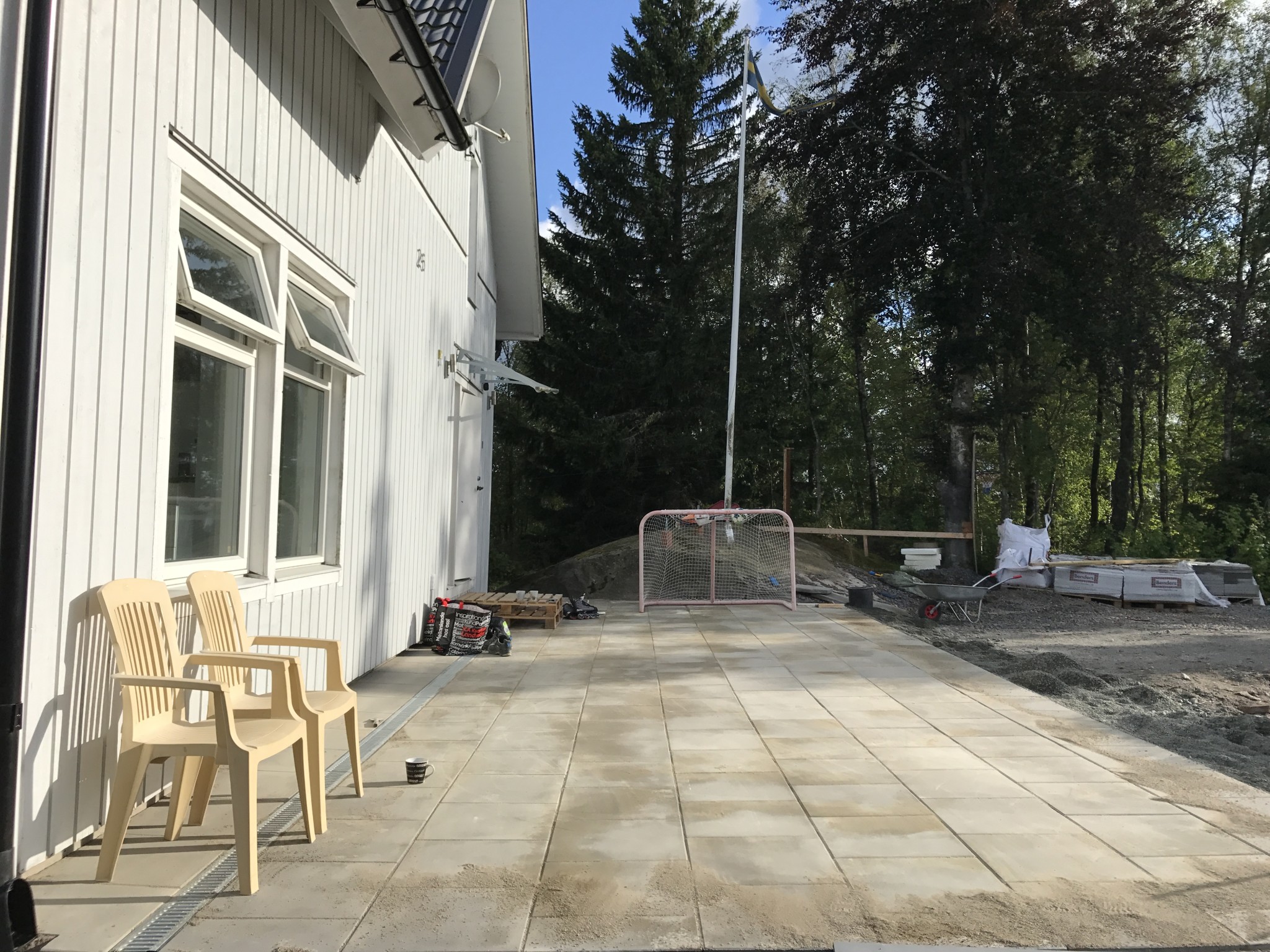

Så här ser uteplatsen med plattorna ut.
Kommer dock att behöva ca 100m2 plattor till innan allt är klart men behöver mura en del först :)
Nu till nästa moment :)
