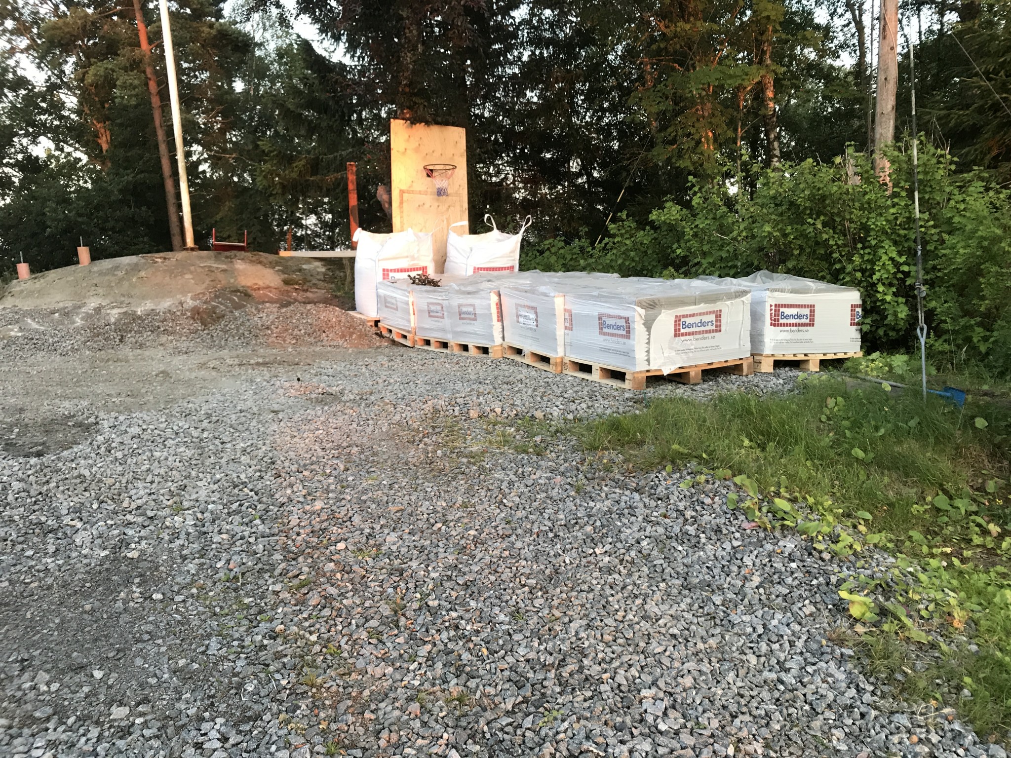

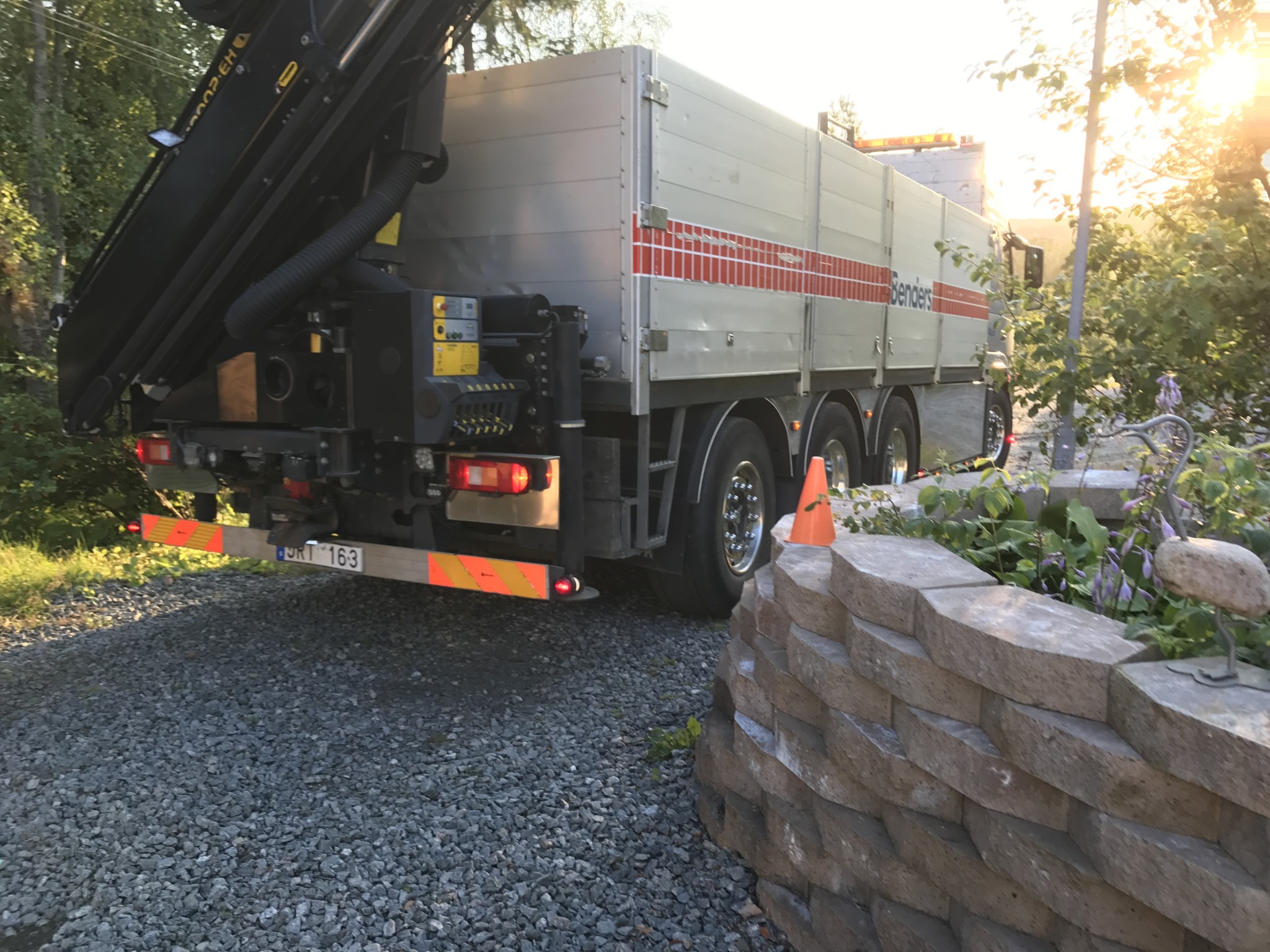

Leveransen kom betydligt tidigare än planerat :)
Chauffören gav en hint av att man bör ha 0-18 innan stenmjölet.
Detta för att få en riktigt hård yta
Dvs 16/32 sen 0-18 helst 15-20 cm och sen stenen.
Just nu ligger det enbart 16/32 blandat med 2-5

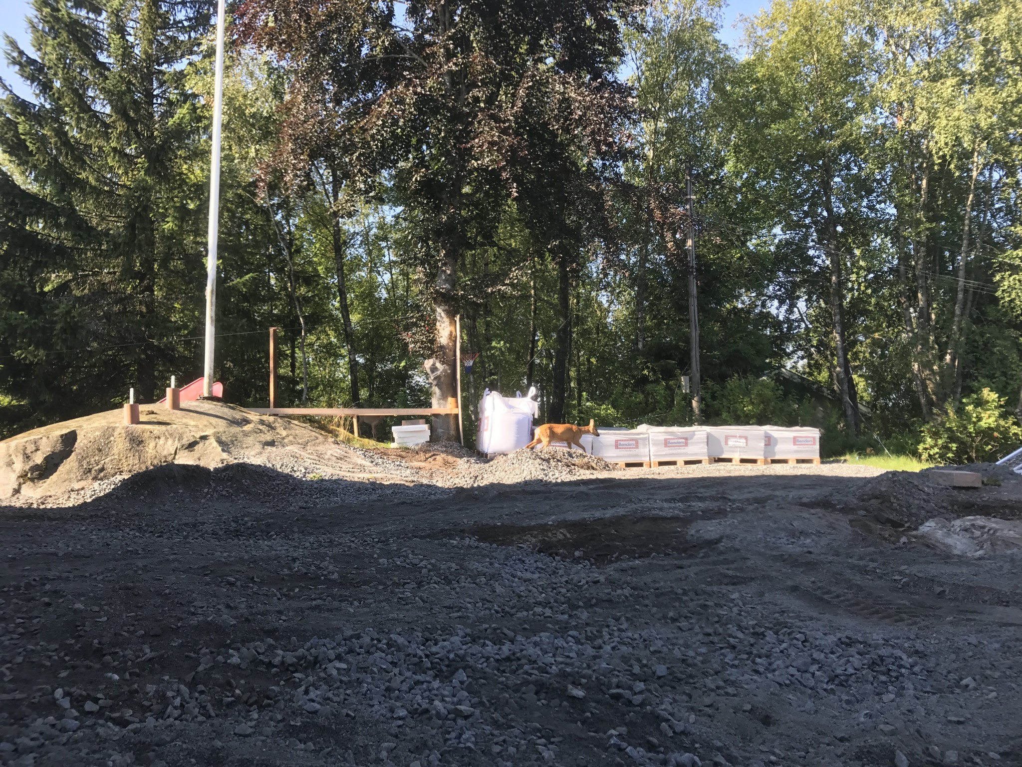

Man vet att arbetet har stannar av lite när rådjuren inte bryr sig längre ;)

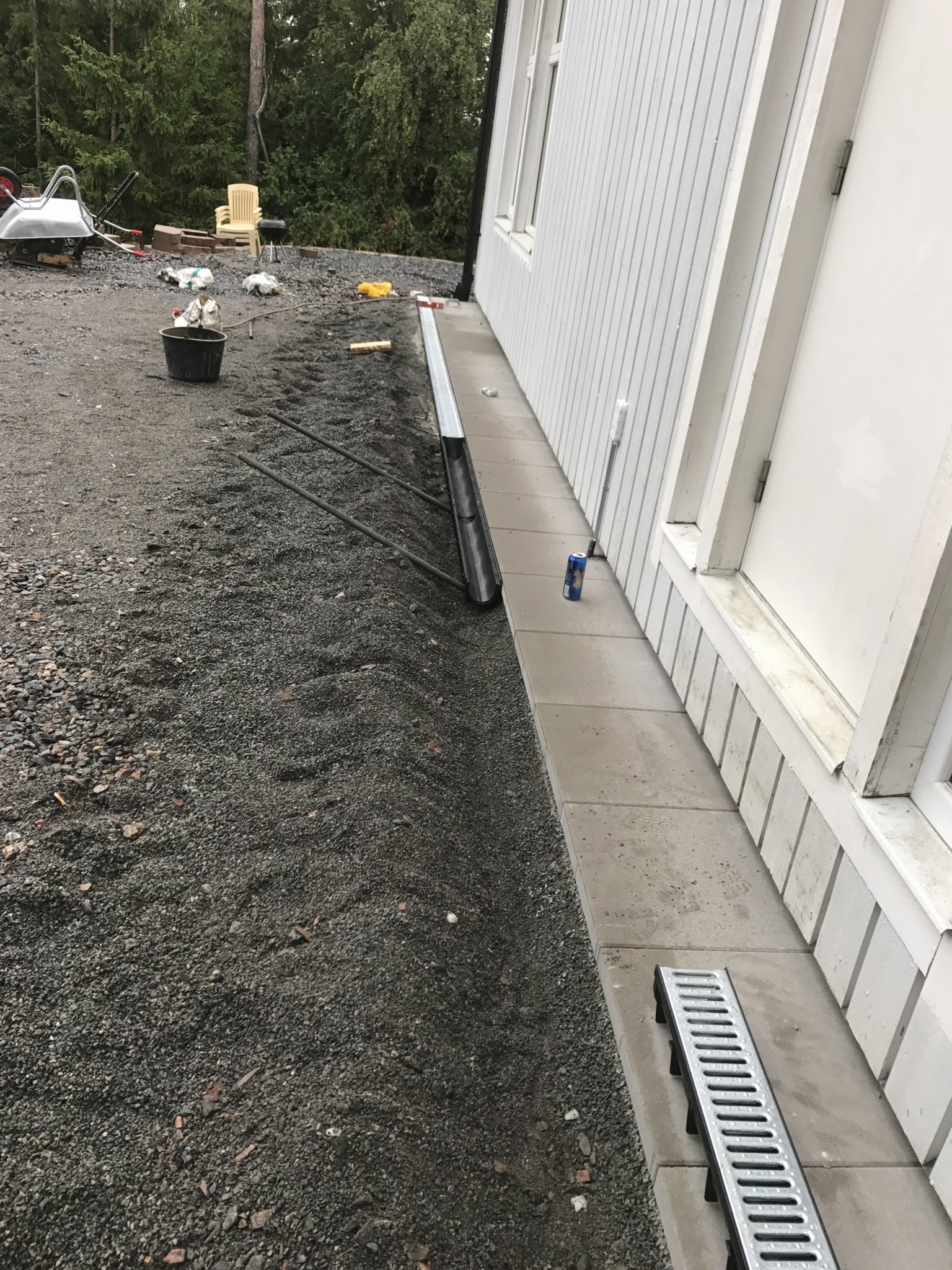

Jag upplever att jag kommer få ett problem med ytvattnet. Eftersom höjd på plattorna kommer få samma höjd som vid muren ca 5-7 meter bort så kommer man inte få ett vettigt fall bort från huset utan det blir isåfall en liten dal någonstans i mitten och då måste fallet åka i dalen och längs husets långsida.
Ett alternativ är att gå så långt ut man kan från huset med fall mot muren och sedan gå upp en nivå. Dvs bryta av i dalen. Innan kantsten så monterat man en dräneringsränna.
Typ denna? Tror ni det funkar eller har ni några bra tips
https://www.bauhaus.se/draneringsranna-130x1000mm.html

Alternativ lägga ränna en eller två stenar ut från huset Dvs 50 alt 100 cm och skita i platå. Hellre en så stor yta på samma nivå

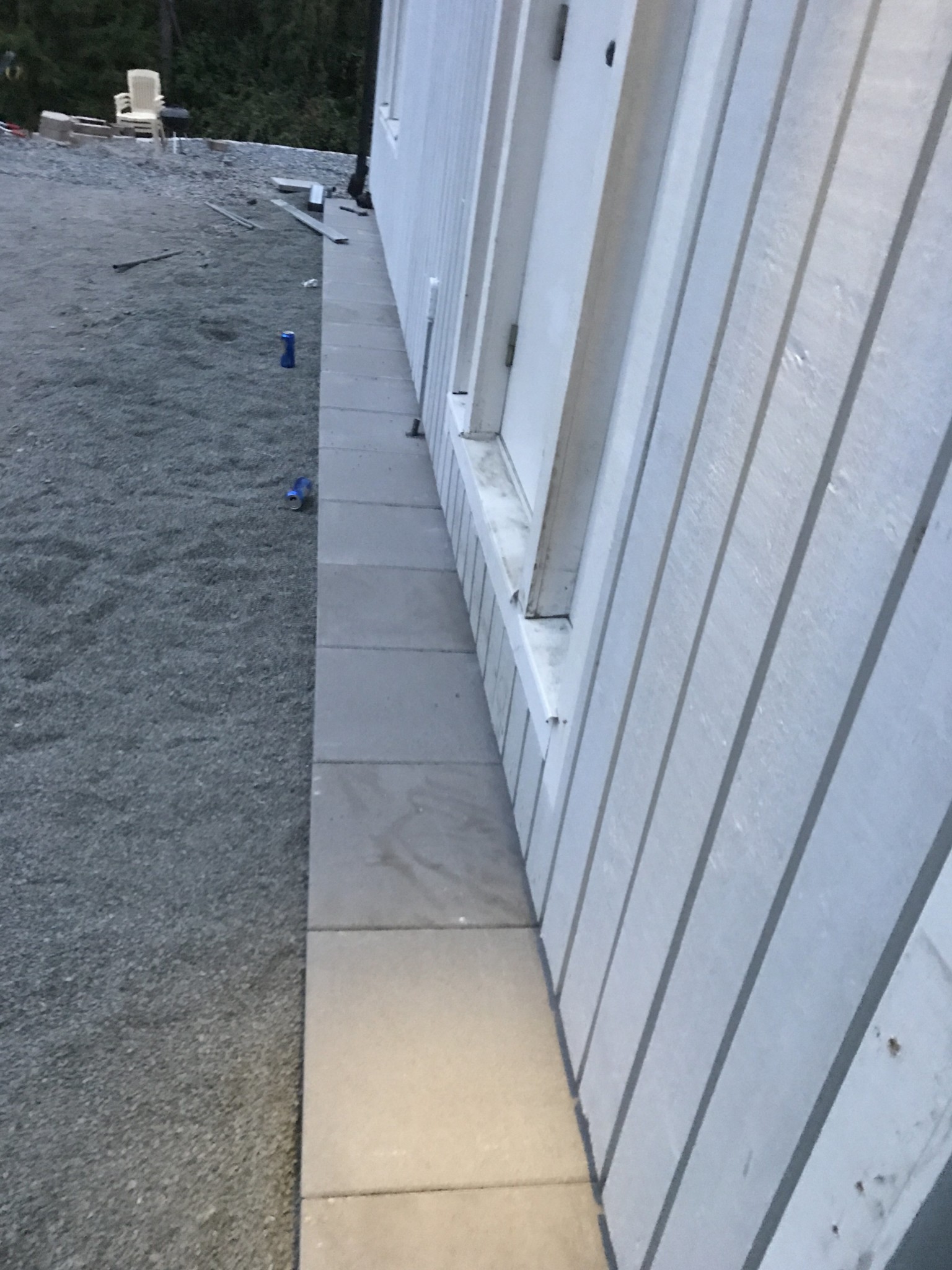

Har lagt första raden.
Kapmaskinen brände så jag körde fast.
Imorgon blir det till att köpa två markrännor till samt ny kap.
Några tips på montering av markrännor?
Lägger man den i gruset som stenen eller gjuter man?
Tanken är att ansluta ett 50 rör till markrännan och koppla på dagvattenledning
  • Första raden av stenplattor lagd längs husvägg med grusunderlag, förberedelse för montering av markrännor.
Du gjuter fast den. Det brukar vara utlopp anpassat till 110mm markrör på rännorna. Kolla när du handlar.
För att kapen ska överleva bör du blåsa den med tryckluft ibland.
Och se till att få minst 1cm/m fall på plattorna, annars får du garanterat pölar.
Häftigt projekt. Lycka till!

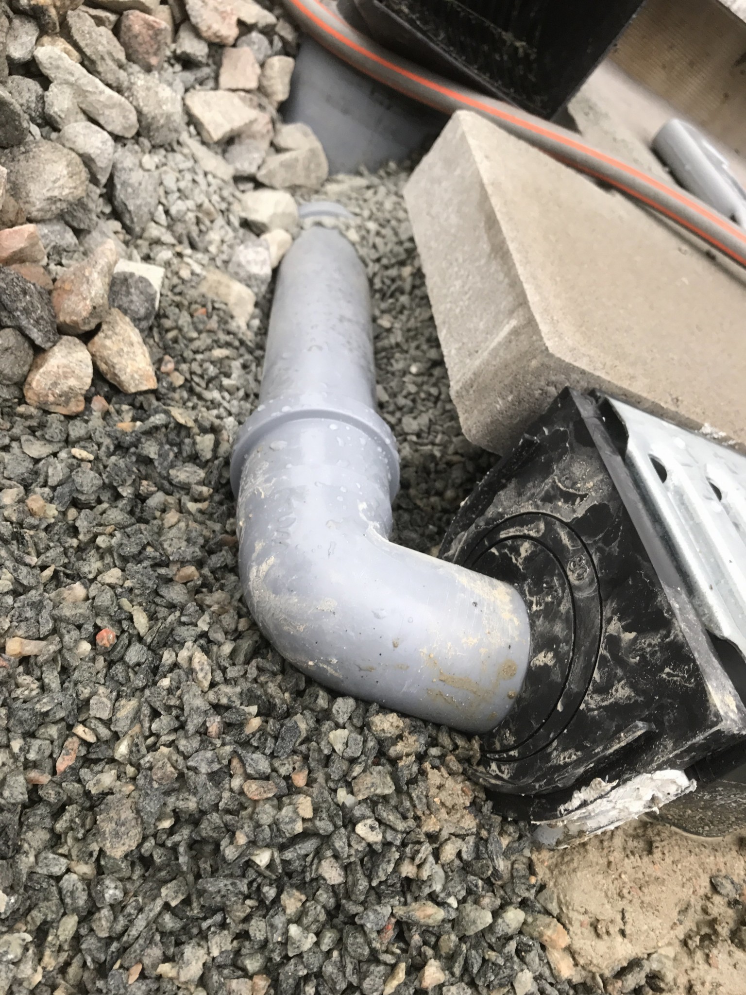

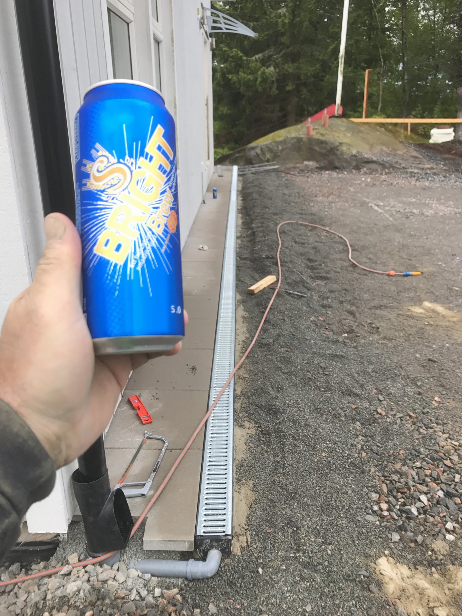

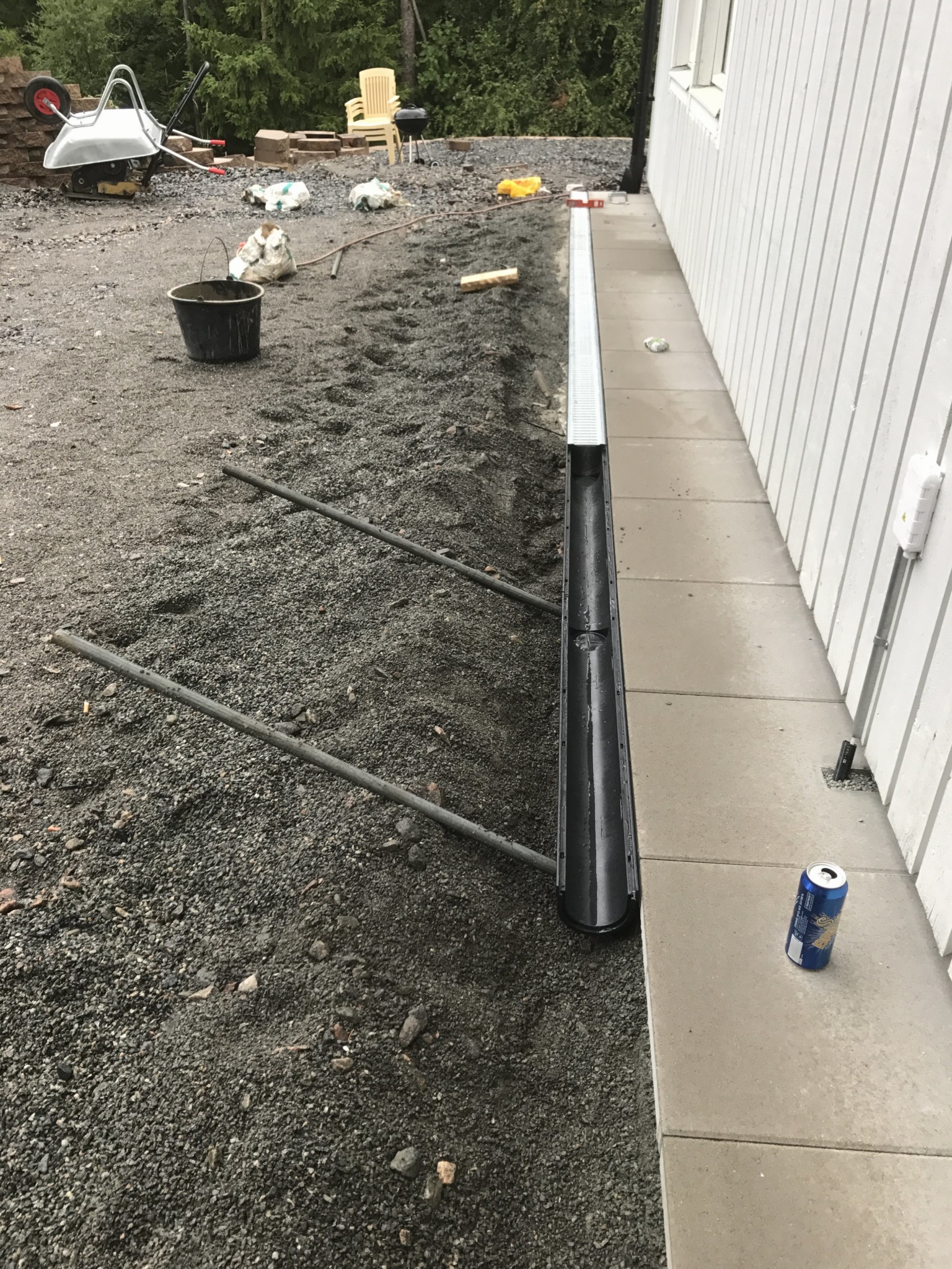

Fixade markrännan istället :)
  • Nyinstallerad markränna längs husvägg med grus och byggmaterial i bakgrunden.
  • Installation av markränna längs grusbelagd uteplats under renovering med byggmaterial i bakgrunden.
  • Hand håller dryckesburk framför nyinstallerad markränna vid husgrund med byggmaterial och jord i bakgrunden.
  • Nyanlagd markränna i grus med anslutning till avloppsrör och kabelskydd nära fasad.

Den/de där har du väl bara för att kolla att fallet blir rätt i markrännan ;)
